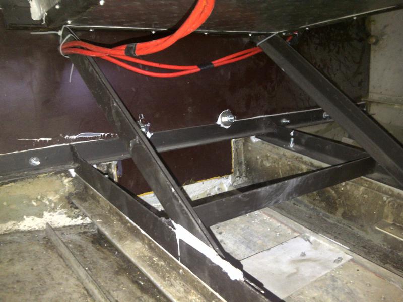

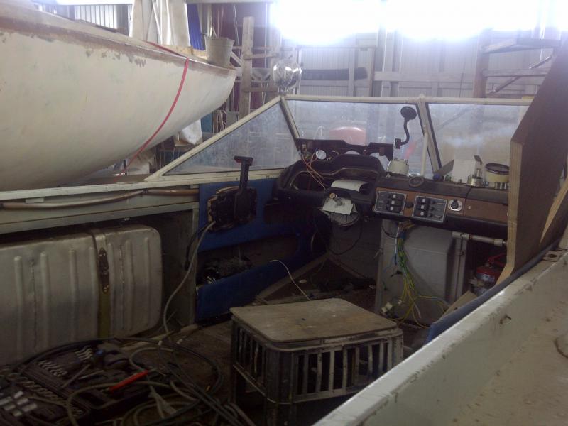

Человек который мне переделывает транец, далеко не первый Амур пилит...
Очень хорошо если так. :yes: Дай бог чтоб всё хорошо получилось, молодцы. :drinks:

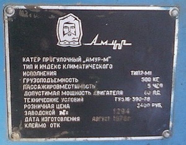

У нас, если транец и сделал с бумажками, то мотор только что на Амур с завода заложен по мощности - 60лс и не более, как то так. :( А если транец сам сделал без бумаг, то никак. :unknown:

Изначально пишется заявление на начальника вашего ГИМС на переоборудование катера в мотолодку, получишь добро, потом уж и бумажки с судоремонтного, а может и поляна. :)

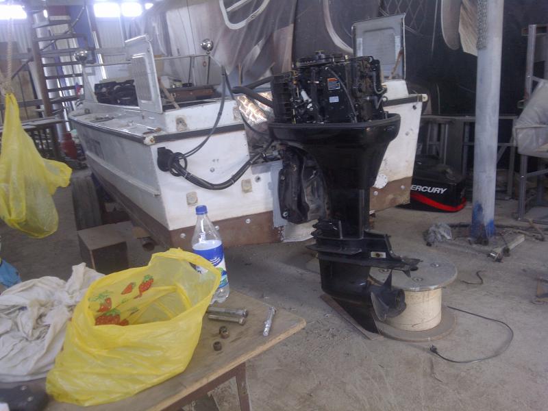

свежие фото, думаю через неделю спустить на воду.

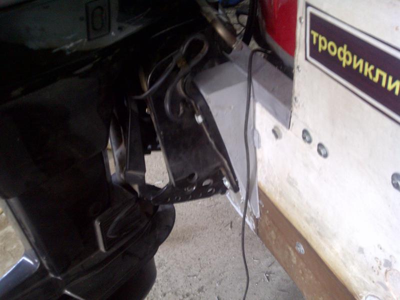

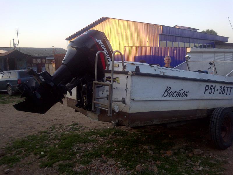

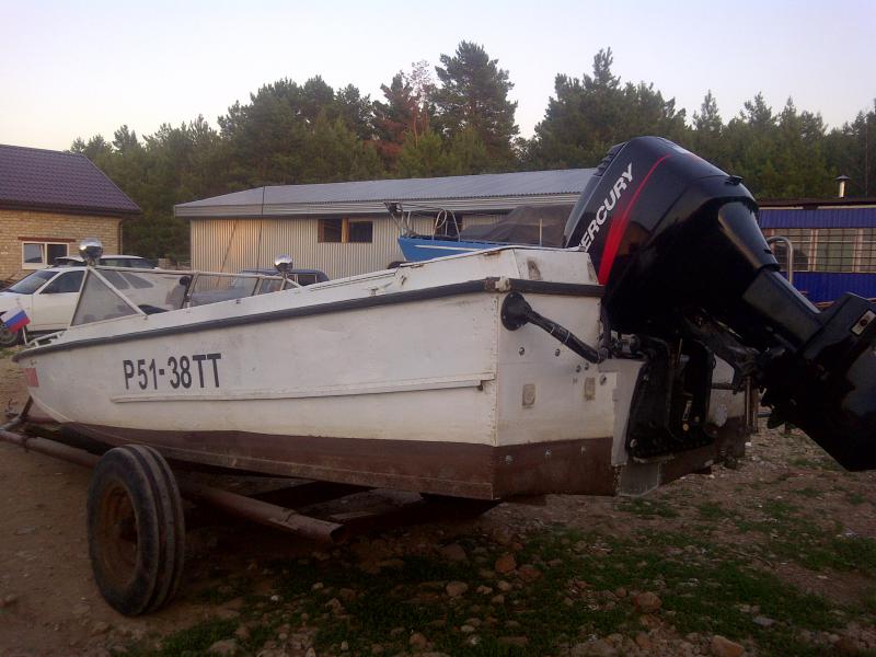

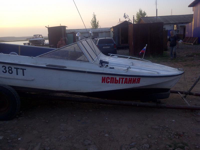

Наконец то спустил катер на воду, спустил поздно, уже темнело, по этому фоток на воде пока нет, а вот фото перед самым спуском можете заценить, да и ощущения просто супер, ухи заворачивались.

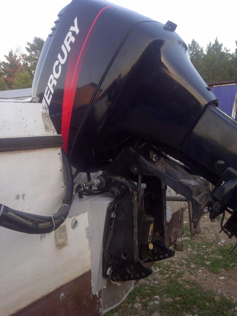

А рецесс под мотор не узковат ?
В поднятом состоянии про повороте руля колпак не будет касаться стенок рецесса ?
Почему кабели вывели с кормы, а не через стенку рецесса ?
Поздравляю со спуском на воду! :good:
Скорость не замерялась?
При повороте запас 1,5 см
а кабели вывели с кормы, чтоб уменьшить углы перегибов кабеля и топливного шланга, по ощущениям вроде не мешают.
вчера замерил скорость ЖиПиЭсом: 100л бенза я 140 кг, папа 100 кг, дочь и племянница по 45 кг, на 19-м винте, максималка 57,7 км/час, дельфин убрался тримом. Думаю поиграться с винтом, но пока не подключил тахометр, а без него эксперементировать не буду. Да, и с места практически вырвал на глис )))))))) выход 5-6 сек ( не по секундомеру а на выпуклый глаз)

А какой поставили рулевой редуктор ?
И какая длина рулевого троса и тросов газ-реверс ?
Рулевки модеь не помню, помню, что до 200л/с
трос газа 16 футов а релевой 17 футов

Может фотка редуктора есть ? Как установили редуктор?- по фото видно, что на кронштейн ?
Сегодня поеду покататься, если не забуду, то фото редуктора сделаю. До переделки мне под шестерочную панеь для установки шрурвала вырезали достаточно большую дыру в родной люминиевай панели, а при установке редуктора поставили сплошную алюминиевую пластину поперек передней торпеды , объяснить не смогу, сфотаю.
