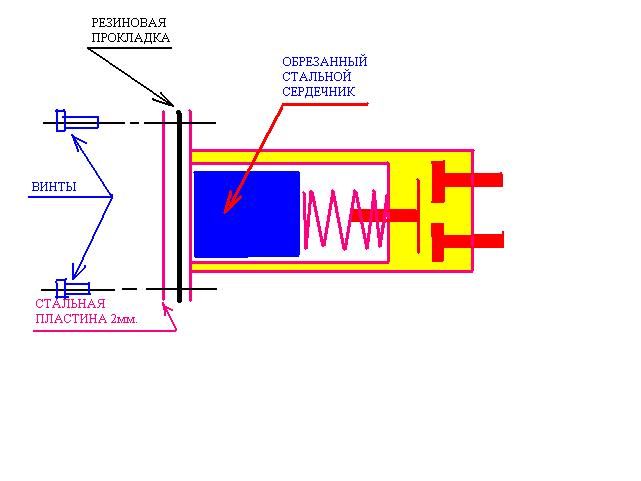

Я вижу воплощение идеи со втягивающим вот так как-то: обрезать стальную "болванку" реле, вырезать из старой автокамеры резиновую демфер-прокладку по форме торца реле, и стальную пластину чтоб эту прокладку прижать... должно вроде нормально получится :? ...
Пойдёт как вариант? ;)

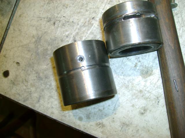

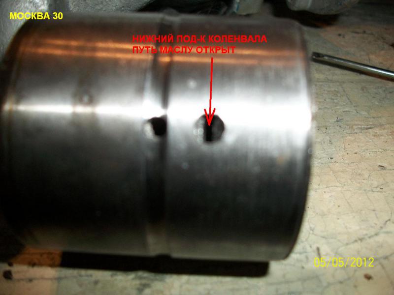

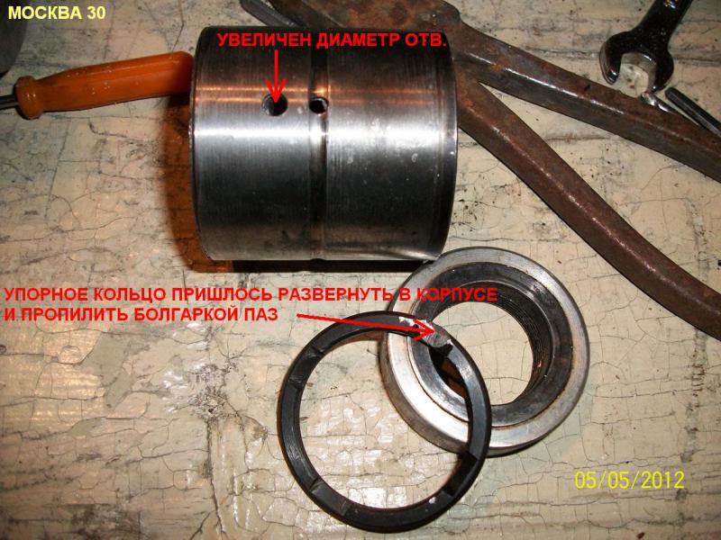

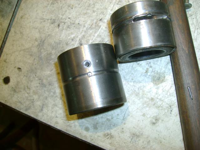

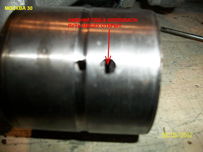

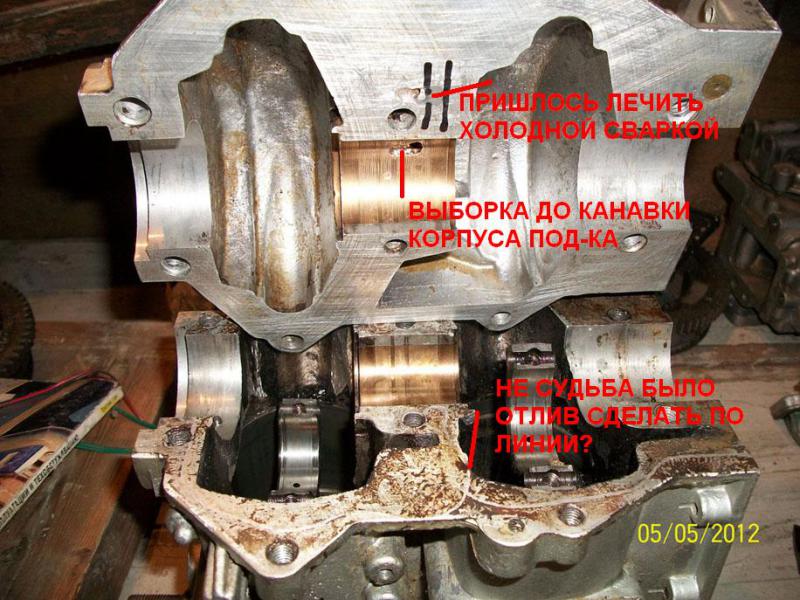

Времени катастрофически не хватает,к Москве набегами,сегодня удалось подвести смазку к среднему и нижнему подшипнику.Начну с нижнего:отверстие в корпусе было и совпадало с отверстием в картере,да масло в подшипник все равно не шло-кольцо какое то упорное в корпусе как раз перекрывало путь маслу,пришлось колхозничать,на коленвале в месте работы подшипника какая то черная засохшая хрень-бедняга совсем не мазался,сдается,что великий кормчий прожил мало-не всех вредителей успел расстрелять и если мне еще для интереса интересно ковыряться,то простому человеку работяге,купившему такой мотор для отдыха пришлось бы не весело-потому прикрыть производство мотора в Ржевской шарашке было правильным решением-исполнение никакое-просто диверсия против Москвы 30.
sarin nos
29.04.2010
917
21
г.Вытегра
Прогресс 4
Вихрь-М, 30; Москва-25, 30

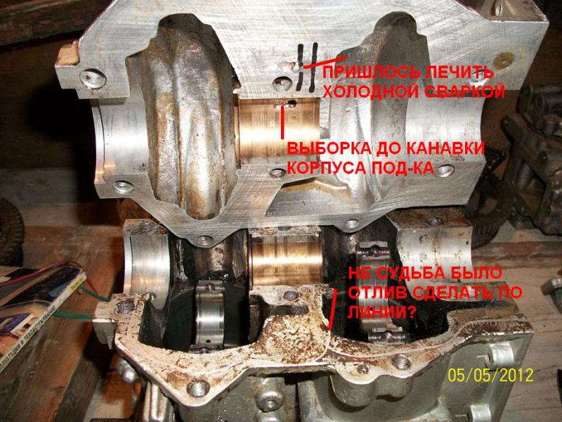

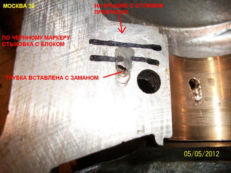

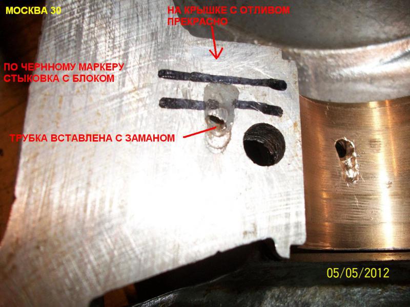

Теперь о центральной опоре с подшипником.При вскрытии мотора я очень удивился,что нитка-в этом моторе она прокладывается для герметизации,шла прямо по смазочному отверстию,да еще все было залито лаком.Отверстие к подшипнику шло криво и было не досверлено-а зачем и в самом деле досверливать если криво?Правильно,не надо!Сначала я поругался на ребят ПТУшников,но внимательно присмотревшись к блоку понял,что расстрелять надо конструктора этой детали-с отливом он мало просчитался-узкая перемычка между камерами,да и напротив той отверстие,а начни ровно отверстие сверлить и перемычки попросту не будет,как и случилось у меня,пришлось вделывать внутрь трубку да холодной сваркой огрехи устранять,вроде получилось.Ладно,пусть конструктор еще поживет-может этот косяк только в этом экземпляре,может формовщик облажался.

Ну что? Убедился?
Епнуться можно....А сам конструктив то путёвый.А вот исполнение сука......Руки из жоппы у них чёли росли....
А отверстия в дейдвуд тебя ещё не смутили.Это вообще верх инженерной мысли.Лить смазку за борт не имея её в подшипниках.Это просто писец.Прямо как в России......
А Сталина поднять не помешало бы и сейчас Очень было бы актуально.За бугром КАПИТАЛЛ самая ходовая "брошурка"
Вот соберешь это двигло.и его ещё и твоим внукам хватит

Да уж,убедился и вскрыл явно не зря!теперь чешу репу по верхнему подшипнику,чегой то боязно резать болгаркой,думается еще вариант врезки над самым верхним под сальником какого нибудь небольшого штуцерка.Еще ворос по клапану нижнему бронзовому-ртом дуется в обе стороны почему то,почему? но это мне плевать в принципе,я просто хочу подать смазку к верхнему под-ку от двухлепесткового клапана,чтоб была всего одна металлическая трубка,средний и нижний и так будут мазаться,со шланчиками дело ненадежное,а конструировать металлические трубки с тройником в колхозном гараже-дело сложное.

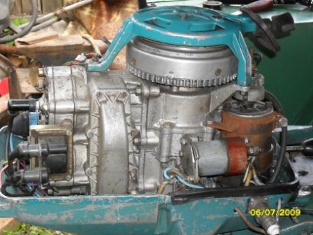

Кажется прорисовался общий контур
  • 66,6 КБ Просмотры: 1 247

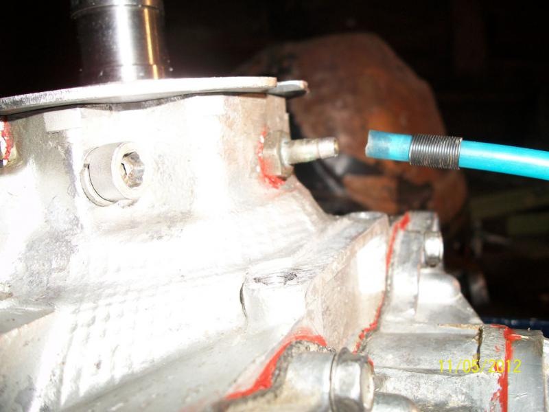

Верхний штуцер елочкой,на трубку пружинку оденем втугую,авось не слетит,неужели давление в трубке слишком большое?
  • 47,3 КБ Просмотры: 1 272

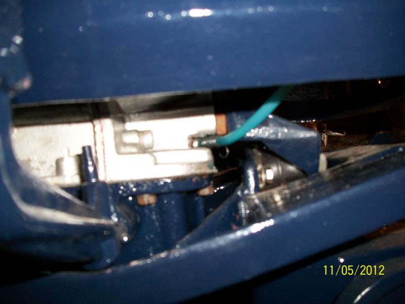

Нижний штуцер засверлил немного вбок,чтоб не мешал кронштейн амортизатора,надо было правда в противоположный-тесно у электростартера очень

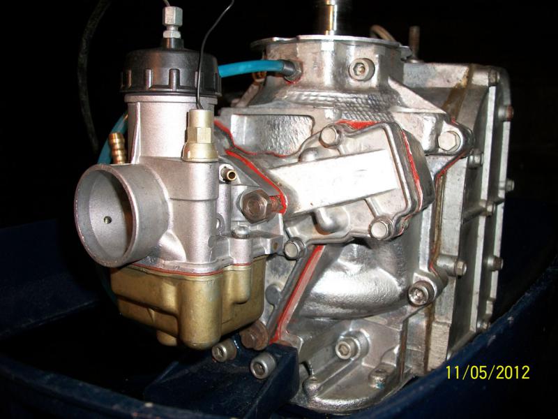

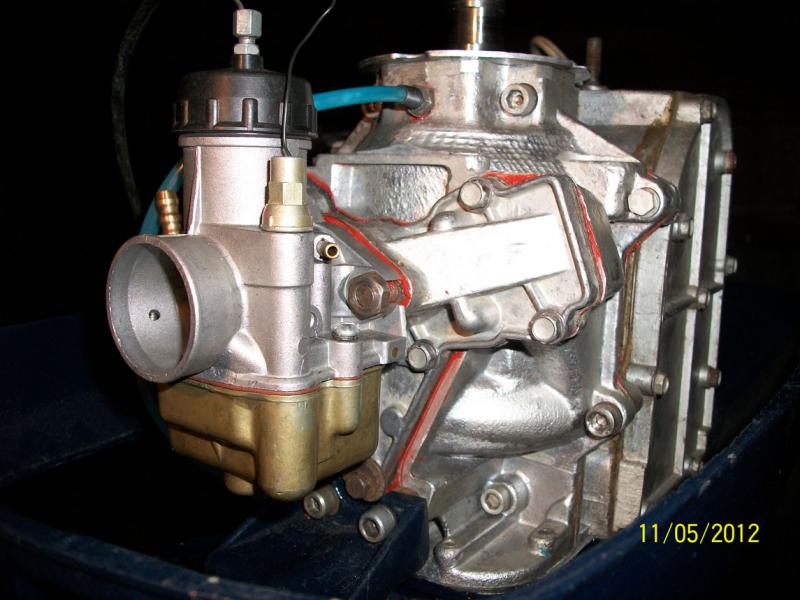

Приехал карбюратор 68 и попал сразу с корабля на бал,хотел родной 36й ставить,да сломался фиксатор иглы.
  • 62,9 КБ Просмотры: 1 263
sarin nos
29.04.2010
917
21
г.Вытегра
Прогресс 4

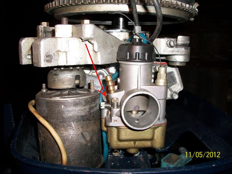

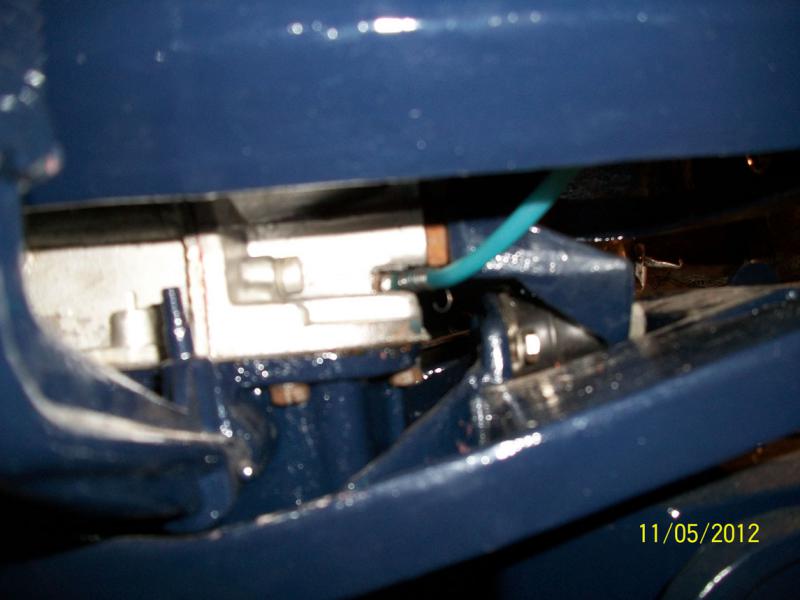

К 68 встал без проставки,правда гайку(красной стрелкой) подтянуть без снятия электростартера невозможно-это не гуд,надо что то думать.
  • 70,2 КБ Просмотры: 1 235

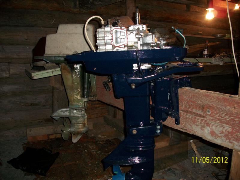

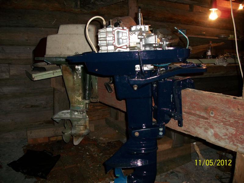

Вот и завел сегодня свою Москву в бочке с электростартера,вроде все работает и конденсат по трубочке идет к верхнему подшипнику,но зажигание на коммутаторе Волги и датчике коленвала никак не хочет работать нормально:пару раз завелась в обратную сторону-искры лишние,сказывается все таки влияние магнитов через алюминиевый маховик,даже датчик заэкранировал,два болта торчат на 10мм из маховика,датчик подходя двинут,наверное все возможности с этим зажиганием исчерпаны,надо что то кулибничать другое,а так хотелось и так просто это зажигание.Причем сначала,когда не пошла вода в первый раз заводки в другую сторону-подумал,что хреновый чего то стал я механик,потом завел пошла как ни в чем не бывало,потом опять не пошла-потом понял эту хитрость-действително,работает в обратную сторону.

Хорошо еще электростартер есть-не пристало еще на старости лет покрутится на громадном блине-маховике.Сейчас в бочке дыру просверлил-неясно еще как себя подводная чувствует,вдруг где пропускает,а так на скоростях без винта конечно ее покатал,одна проблема с зажигалкой,хоть плачь-люди не знают где искру найти,а я не знаю,как избавиться от лишних,можно конечно маховик без венца поставить,так хочется и электропуск и зарядку.
