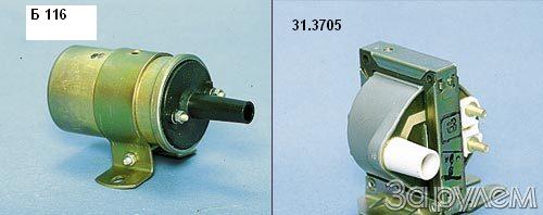

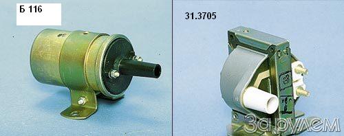

Покурив вечером интернета сделал вывод про свою систему зажигания: :? я его слепилло из того,что былло,а потом что была,то и приварила. :hahaha: ДПКВ к коммутатору 131.3774-ни с какого боку припеку! должен быть датчик 33.3706 с трамблера Волги в стоковом варианте в паре с коммутатором 131.3734 или 131.3774 без вариатора(если впереди цифры 13-вариатор необходим) с катушкой зажигания Б 116 или 31.3705.Не знаю,жизнеспособен ли мой вариант,жизнь покажет,лишь бы в какой поход не уехать в один конец,а 10км с дачи пригребстись можно-старик Вихрь научил,не знаю чему научит старуха Москва.данных по датчику 33.3706 нигде не нарыл-непонятно какие токи-напряжения и сигналы он посылает на коммутатор,а вот катушка 31.3705 ничего себе-по виду на оковскую двухискровую похожа,только одноискровая.
