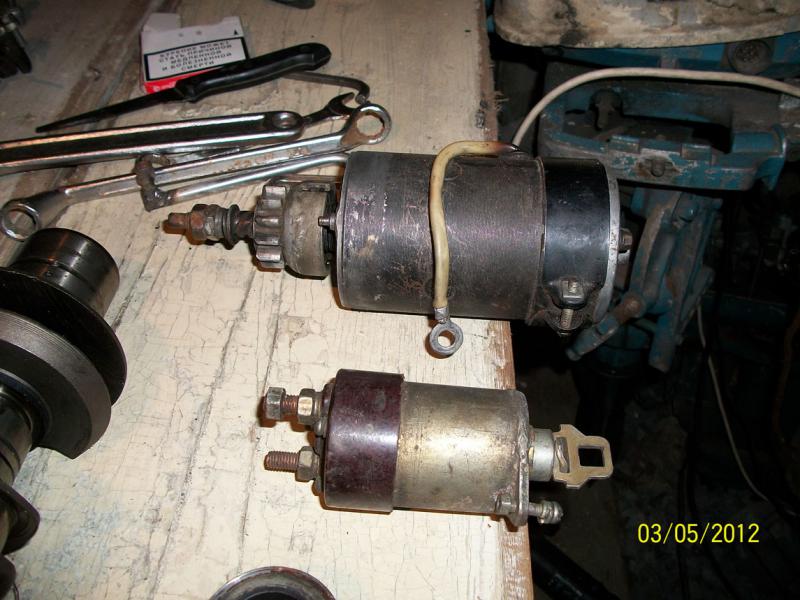

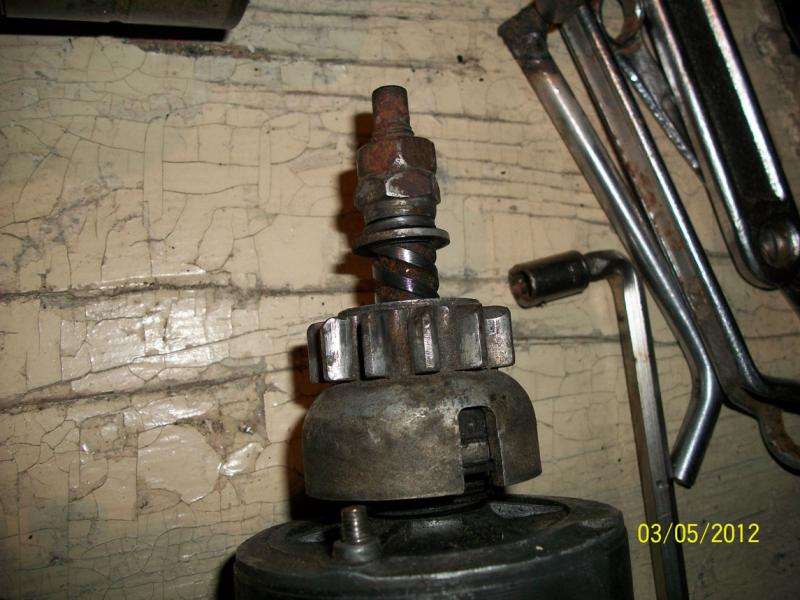

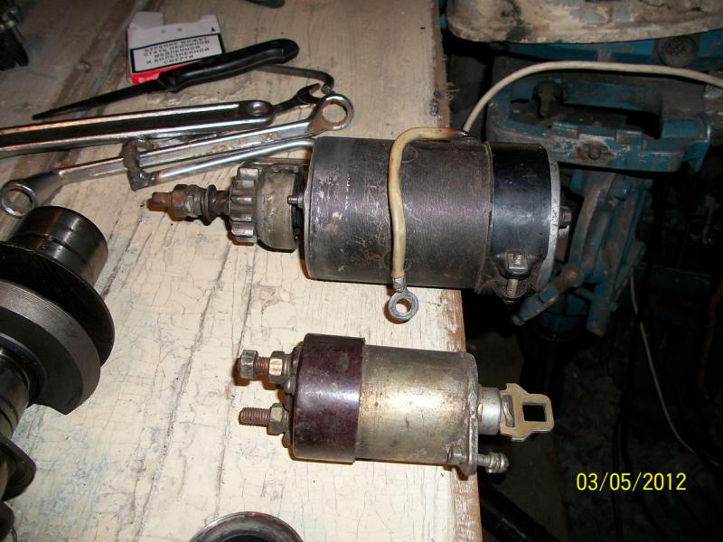

Вот и у меня руки добрались до Москвы,взял да и раскидал,дабы посмотреть на работу ПТУшников,вопросов как всегда больше чем ответов,начну с простого,уже решенного мною,просьба только ответить правильно ли решенного.Начну с электростартера,вдруг и в самом деле получится собрать раритет малоюзанный и заставить его поработать-повозить меня погреть свои кости на онежском песке-сыскался и такой агрегат на просторах великой страны,только беда в том,что без реле пуска,а втягивающее в этом девайсе не нужно-шестерня выдвигается за счет инерции по винтовой резьбе.Решил со стартера СТ 369 реле поставить,его задача будет перемыкать медные болты и включать московский,единственная доработка приварить что нибудь,чтоб якорь релюхи не выпадал и поставить можно куда угодно.Короче тандем Москва-Вихрь будет заводилка,правильно ли мыслю?
так а с родным что? не проще ли его сделать?

Родного реле пуска нет,искать по территории страны дело долгое.Стартер рабочий,только реле пуска нет,а рубильник в лодку ставить как то некрасиво будет вместо кнопки.Елы-палы,заметил,что ни кадр у меня,то пачка сигарет фигурирует,ладно еще дешевые и вонючие,а то бы рекламой сочли.
да забил бы на стартер этот пока. со временем бы всё нашлось. Отлаженный, рабочий, движок куда больше радости приносит. не, ну это дело личное конечно.

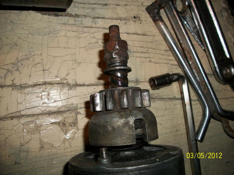

не,Пилот,это раньше было-веревка,отработка,весла,а теперь я цивилизованный сделался,кнопочка,не вставая с кресла,а веревка поди уж сгнила где то под сланями.
всё таки это правильно. а по теме, то должно по идее всё работать (с втягивающим вихря). хомутиком прикрепи его к стартеру, а сердечник можно пружинами подцепить, за ушки для винтиков.
ps бендикс внешне по зубьям и диаметру очень на фордовский (с Transitа) стартер похож.

Реле стартера можно поставить с Гидрика.Они маленькие совсем и относительно бюджетные.
http://west-marine.ru/catalog/elelment_ ... T_ID=73059
А вот с маховиком этим ЭСЗ не получится.В принципе можно попробовать вклеить магнит в ступицу и поставить два датчика положения КВ от авто(они бывают индуктивные)Делать нужно два канала раздельно.

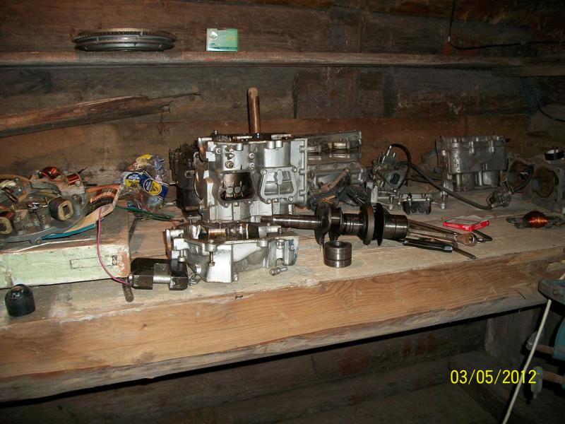

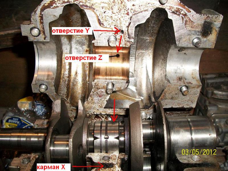

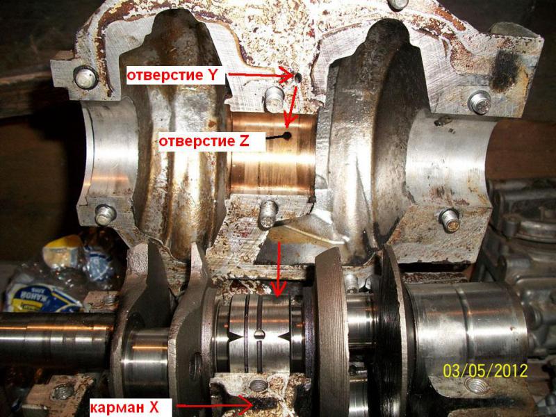

Верхний подшипник ничем не мажется,это понятно,сейчас для начала возникло
несколько вопросов по средней опоре.Если правильно мыслю,то конденсат
собирается в кармане Х,далее двигается в отверстие Y.Связаны ли каналом
отверстия Y и Z? В моем моторе эти отверстия с собой не связаны-канал не
досверлен, а может и не должны связываться?Если должны быть связаны,то
по идее смазка должна из отверстия Z поступать на иглы центрального подшипника,
но не тут то было!На фото видно темным пятном,что отверстие Z выходит прямо
на глухой корпус подшипника,я бы еще мог понять,если бы оно выходило на канавку
корпуса и по канавке попадало в отверстие подшипника.А так система смазки для цен
тральной опоры полностью неработоспособна.Да еще мало того,что отверстия не досвер
лены,но просверлено криво и достаточно глубоко-сложно будет исправить этот косяк,
возможно погибнет не одно сверло.Но тут мне надо пояснить,может чего недопонимаю.

Я с этим отверстием тоже намучился.По идее было задумано всё правильно,но выполнено препогано.Надобно досверлить......Не спеша потихоньку......
Очень рад что ты вкурил всё сам.Значит " башечка варит"(как говорят наши бабульки)
