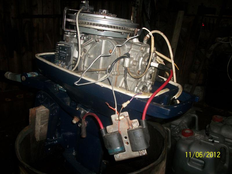

сейчас на коммутаторе Волги и датчике коленвала Волги,вроде отнесен далеко от маховика,ан нет,все равно чувствует датчик магниты-очень чувствительный,тем более сердечник этого датчика является магнитом,немного и надо другого поля,чтоб в его обмотке возник ток.Восход у меня тоже обратно заводился,когда перепутал два проводка на коммутаторе,но с трудом,с выстрелами,а Москва просто клинит,потом заводится,на малых колбасит ее,газ набирает отлично,не стреляет,ни чихает-ни фига въехать не могу.

По поводу зажигания могу только сказать пару слов.Делай два канала.Маховик нужен только с одним магнитом Два полюса.Даже если будешь мутить батарейное,то нужны два коммутатора,а датчики будут штатные(схема есть на этом сайте)
Поставь пока маховик с простой Мосяни,а затем придумаешь как поставить венец.Я думаю можно будет венец со старого маховика срезать,а затем поставить на простой маховик.
С одним каналом у меня этот мотор работать не стал.Всё в точь как ты описываешь.В НМТ он поджигает смесь и движок начинает крутиться в обратную сторону
Чёб отстроить, пока можно поставить штатный карб,К36ой,только жхх рассверли до 0,6мм.
А вообще МОЛОДЕЦ Респект

Спасибо,Бешеный! Ну если поджигает в нижней точке,то хреново,сегодня тогда мотор мучать не буду,а то и стартеру писец и крыльчаткам придет.Завтра постараюсь в магазине купить стробоскоп или моментоскоп? как правильно и что лучше? посоветуйте!Я грешил на лишние искры от магнитов маховика,надо картину прояснить точно,в том то и дело,что хочется стартер и зарядку,ведь можно задействовать тогда второй датчик коленвала через 180 градусов и повесить его на этот же коммутатор? оставить один болт для срабатывания,компенсировав хотя бы на глаз балансировку? применить одноискровые катушки зажигания? очень нужен совет по этим вопросам,получится тогда два канала?

Стробоскоп Он ловчее Нужен только аккум Прищепка и делов то Лучше если сразу с тахом.Такие есть .У меня такой.Сразу и слух натренируешь.Затем по звуку будешь безошибочно определять на каких оборотах.
Всё что ты написал выше справедливо.Два канала получатся.Только комов нужно два.Ибо паразитная искра(а она дурацкая) тебя заснашает.

Так,понятно,завтра озабочусь покупкой стробоскопа,зла в виде второго коммутатора Волги не избежать,если это дело не пойдет-будут валяться новые коммутаторы в упаковке-Волги у меня нет.Кстати пробовал вместо датчика коленвала подключать управляющую катушку со схемы Дмитрия на 1500 витков-искра отличная-вот готовое батарейное зажигание для Вихря- постое,как батон за 7 копеек,без датчика холла,выносящего мозг:коммутатор Волги+уравляющая катушка,витков можно меньше наверное.

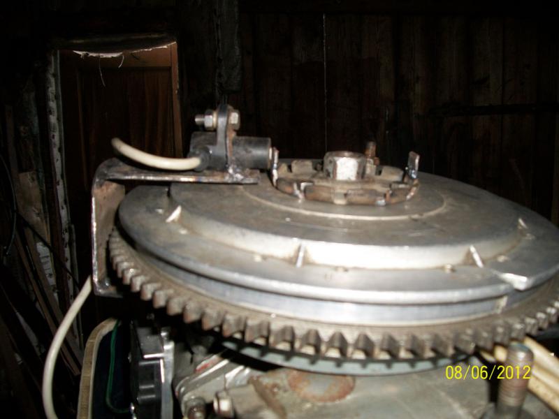

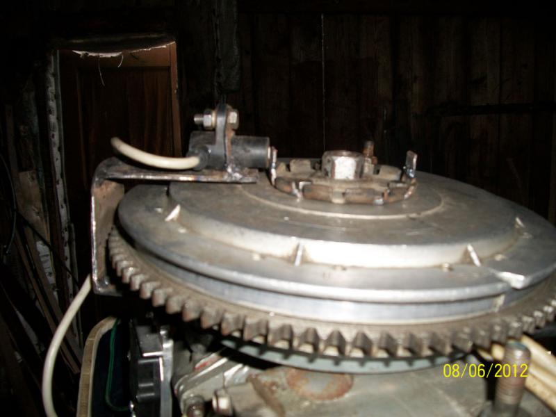

стробоскопы у нас дорогие,2 тыщи платить не катит,вынес ДПКВ над маховиком,чтоб исключить влияние магнитов паразитов на датчик,приварил две полоски металла к храповику,стараясь соблюсти момент искрообразования,благо метки на маховике есть.что можно сказать:Бешеный прав-в дефлекторном моторе искра в нижней точке смесь поджигает,заставить работать мотор на одном коммутаторе и двухискровой катушке не удалось по нормальному,обратные вспышки очень сильные-у меня чуть мотор с бочкой не упал,когда глушил.теперь в магазин,вопрос еще возник,что можно вместо двухискровой катушки применить? ТЛМы пойдут или надо автомобильные огромные покупать,но куда их там вкорячивать вопрос сложный.

74
Россия
Обратные вспышки были когда глушил или на сбросе оборотов?

Вихрь-М, 30; Москва-25, 30
обратные были и когда заводил-подклинивало и когда глушил,я особо мучать и не стал потому и оборотов не давал

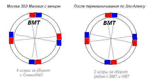

я сам надеялся на другой результат,с двумя коммутаторами и датчиками уже слишком сложно получается-два контакта на этом фоне выглядят гороздо проще,если бы были отверстия в маховике регулировать зазор и чистить их,то никогда бы не отказался.есть еще вариант перемагничивать маховик,но это если зимой только,а прокормить можно,можно 6 световых катушек от вихря под маховик поставить,тем более витков наних больше,чем на родных световых московских,еще реле-регулятор придется может цеплять,еще так сказать усложнять систему.угол опережения у меня двигается,на это не спишешь

Если увидел маховик Мотор Сичи и уловил идею можешь сделать аналогично, размеры твоего маховика позволяют, а намагничивать и лепить катушки значит порождать следующие вопросы с с регулятором напряжения если все выйдет и энергии будет в избытке, если ее не хватит а может быть и так, все таки материал магнитов играет роль а результат не предсказуем.

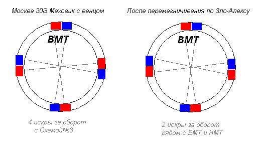

ладно,тогда мб 22 оставим в спокое.имеется еще вот такой перемагниченный маховик под схему Лукича.интересно сколько искр выдаст на схеме Дмитрия? мне кажется три искры

сегодня попробовал скрестить Волговский коммутатор и обычный Вихревский ТЛМ.получилось,только одна особенность-на сердечники подаем плюс с коммутатора,а вывод на КЗ коммутатора,единственная сложность-отделить сердечники от массы,типа ТЛМ надо на толстый текстолит крепить к мотору.заводил на одном цилиндре,отломив вторую пластинку с храповика,дабы избежать искры в НМТ-работает прекрасно,никаких выстрелов и клинов и заводок в обратную сторону.100% буду утверждать,что для Москвы,по крайней мере тридцатки надо два канала зажигания.осталось попробовать скрестить коммутатор Дмитрия с ДПКВ-может удастся отойти от двух коммутаторов и большого потребления энергии.

Одноканальная схема у меня работала только на В-8.Отказалась работать на всех Москвах и малых и больших. Вполне возможно сделать одноканалку,но тогда энергия искры должна быть весьма небольшой(почему собсно и получилось на В8 и ВВ катуха дожна быть двухвыводной ,либо обычные ТЛМки соеденные последовательно В моем случае Б300),что весьма гуд для высоких оборотов выше 5500.На штатном МБ 22 она буквально нитевидная.
На батарейном искра "будь здоров"поэтому одноканалка принесёт только вред.
Делать только с двумя коммами и датчиками,которыми можно отрепетировать УОЗ для каждого цилиндра..Лично мне удалось воплотить с обычным маховиком..........
Кстать коммы не так уж много и жрут,эт я про винницкие.
"Схему три" можно делать только в одноканальном варианте,ибо правильного УОЗ для каждого цилиндра не добиться никогда(в принципе простых юзеров устраивае только один факт,-это наличие искры ,простота. а что там с УОЗ многие и не подозревают.Заводится ...И ладно)

ДПКВ с коммутатором Дмитрия у меня дружить наотрез отказался и в стоковом варианте и в варианте Владимира ribac666-нет искры совсем.остался только вариант с двумя ДПКВ и Волговскими коммутаторами-для меня это проще,один канал уже готов.Теперь засада,что в магазинах датчики закончились.Владимир Бешеный,винницкие коммутаторы хорошо,но у нас хоть какой нибудь найти будет счастьем.
