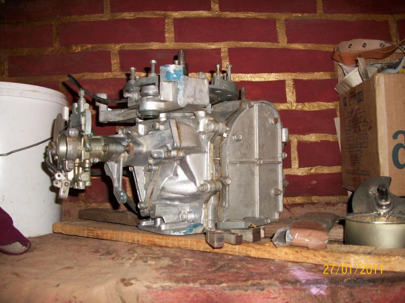

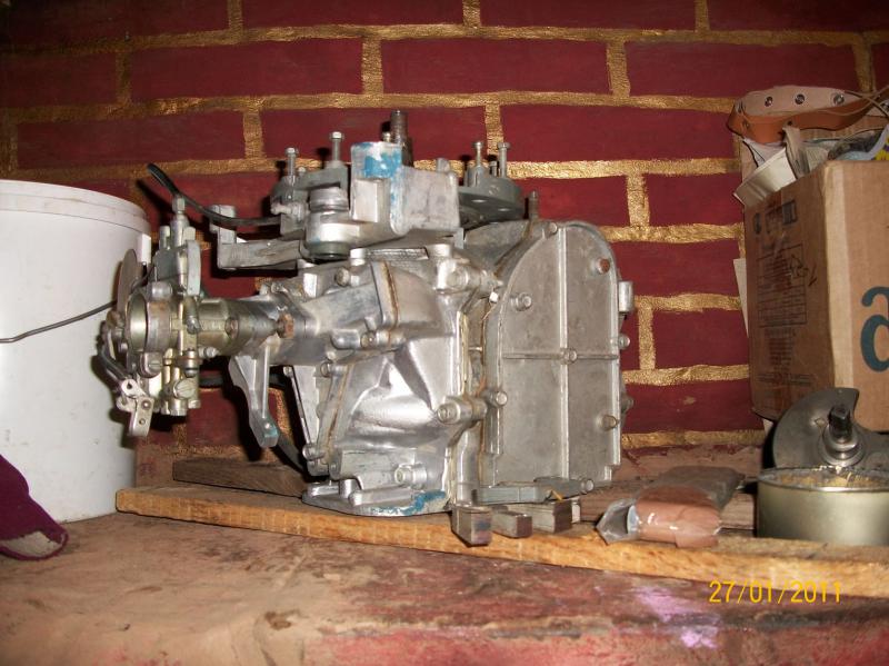

не было печали, наступили зимние холода и вспомнилось о больших моськах, в смысле Москвах 30х. один мотор еще летом был в процессе загорания, отдыхания на озере отшкурен до блеска и разобран: голова отдельно,нога отдельно и сапог отдельно. замороженная до минус 30 голова сама попросилась на печь.ну и правильно, руки целее будут, да и ей пора привыкать к рабочим температурам после 20ти-30ти или бог знает какого сна.

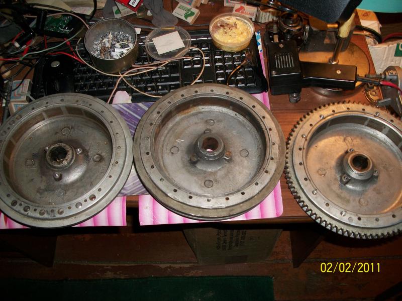

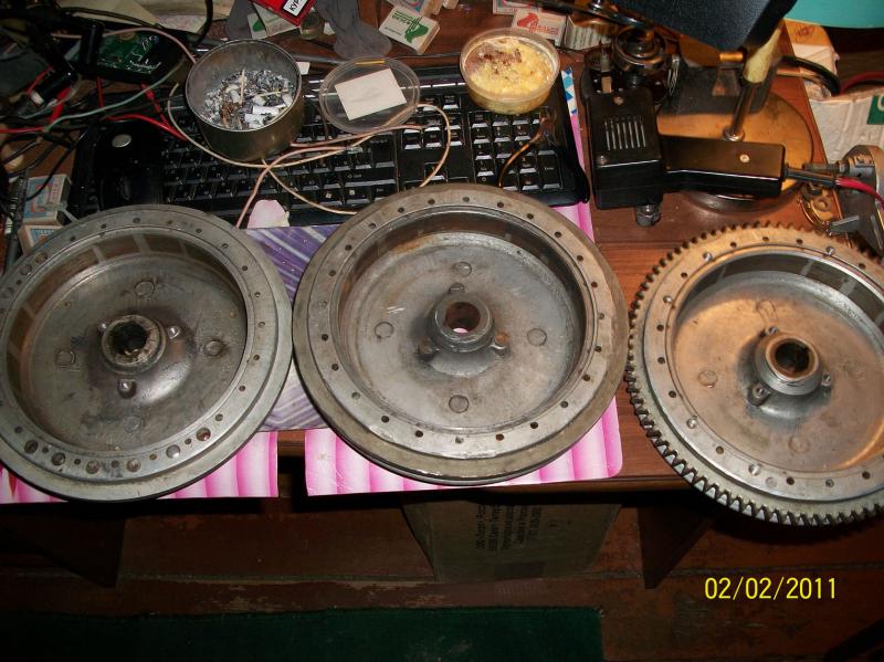

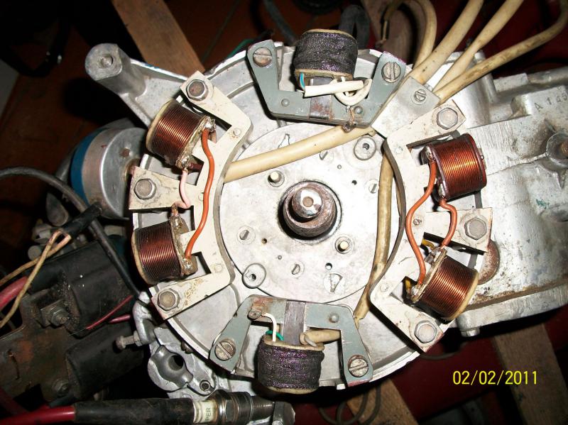

маховиков у меня на выбор 3 типа:с одной парой магнитов,с двумя парами и с четырьмя парами,остается определиться с выбором зажигалки.Лукич со схемой 3 парень хороший и умный,гораздо умнее меня в этих вопросах,некоторые Вихри и Москвы большие начинают глючить на больших оборотах на этой схеме,требуется какая то подстройка,а мне надо сразу-спаял и поехал,потому Лукич не подходит.есть еще господин Холл с его пресловутым датчиком,но неудачное апробирование на лучшем моторе СССР Вихрь,а было без шторки ,обязывает послать товарища Холла лесом,потому как шторку изготовлять гемор еще тот,особо сложно подобрать материал.ну а про контактное и так всем известно,может оно бы и осталось,но отсутствие окон в маховике это уже слишком.остается схема Дмитрия с форума Вихрь,изготовленная своими заскорузлыми пальцами на Вихруна она себя показала с неплохой стороны,а главное,не требует настройки,осталось адаптировать ее к Москве

маховиков у меня на выбор 3 типа:с одной парой магнитов,с двумя парами и с четырьмя парами,лежат от простого к сложному

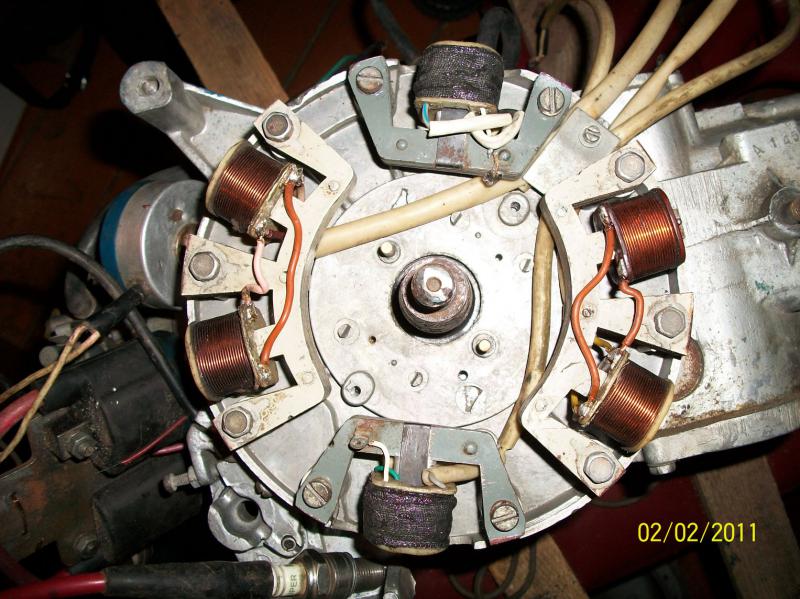

приступаю к работе, мотаю катушки проводом 0.1мм, на каждой катухе зарядная и управляющая обмотки, катушки установим две и два коммутатора, а потом будут эксперименты с маховиками. Очень удачно к тому же с небольшой переделкой подходят световые катушки мотора Вихрь на московские сердечники,будет аж целых 4 световых катушки, правда неизвестно пока что они выдадут в работе с московским маховиком, но время покажет. Получилось неплохо, никаких лишних деталей, сколько же места под маховиком, просто диву даюсь.

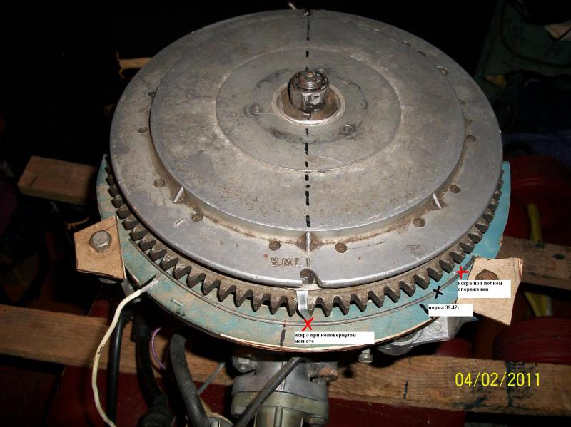

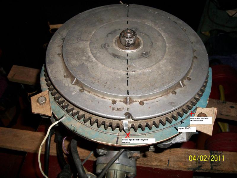

но вернемся к нашим баранам, то есть к Москвам. пробуя разные маховики и разные катушки зажигания-тлм и двухискровую, выяснилось следующее, да, пробовал пока с одним коммутатором и одной катушкой под маховиком. искра есть со всеми маховиками, только разница в частоте искры. видимо придется заморочиться с самодельным моментоскопом, чтоб понять процесс полнее. маховик конечно хочется с венцом, только возникли опасения, так как в нем 4 пары магнитов-не будет ли лишних искр-что то больно часто на нем искрит.еще проблемы будут со стартером,пока имеется мысль прикупить стартер для десятки-есть такие небольшие, редукторные что ли? значит,модуль венца московского маховика- 3, на десяточном 2.11, если не ошибаюсь. модуль шестерни на зиловском-3, число зубьев-9, модуль шестерни стартера от дизеля МТЗ-Бычок, Зил-тоже 3, число зубьев 10, обе пойдут.остальное дело техники, вернее токаря-десяточную шестерню протачиваем снаружи, Зило-Бычковскую снутри, Зиловскую напрессовываем на проточенную десяточную, можно еще до кучи проварить торцы и стартер для Москвы готов.также надо действовать и для Вихря, кто то писал, что стартер Ваз 2110 подходит без переделок, но модуль у вихревского 2.5, потому будет жрать венец, как более мягкий, переделка все же необходима. да, шестерни перед проточкой надо отпустить-кинуть в печь, потом закалка.

пришлось из куска фанеры выпилить болгаркой сегмент и поверху пустить электродину двойку, так как найти фольгированный текстолит задача не выполнимая-это для моментоскопа, он показал, что схема Дмитрия годится для маховика с одной парой магнитов: 2 катушки-комби +2 коммутатора; c двумя парами магнитов: 1 катушка комби +1 коммутатор. маховик с четырьмя парами магнитов, одной комби-катушкой и одним коммутатором выдает искру через 90градусов, для этого маховика требуется что то другое. искра выдается немного раньше нормы.

но пришлось доработать пластину поворота магнето,чтоб получить более широкий диапазон регулировок опережения зажигания, меня интересовало запозднить, соответственно наварил уши слева

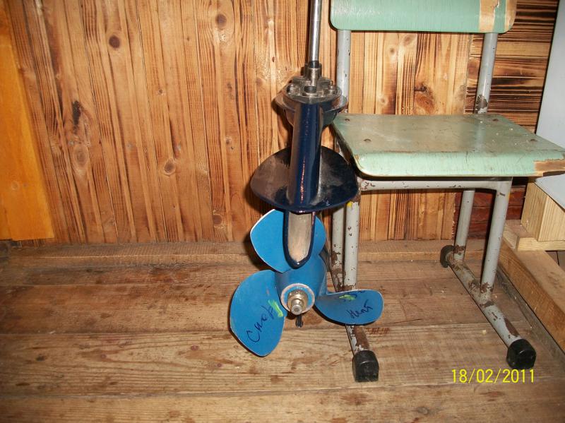

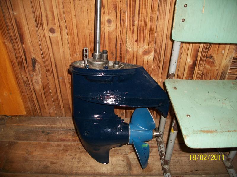

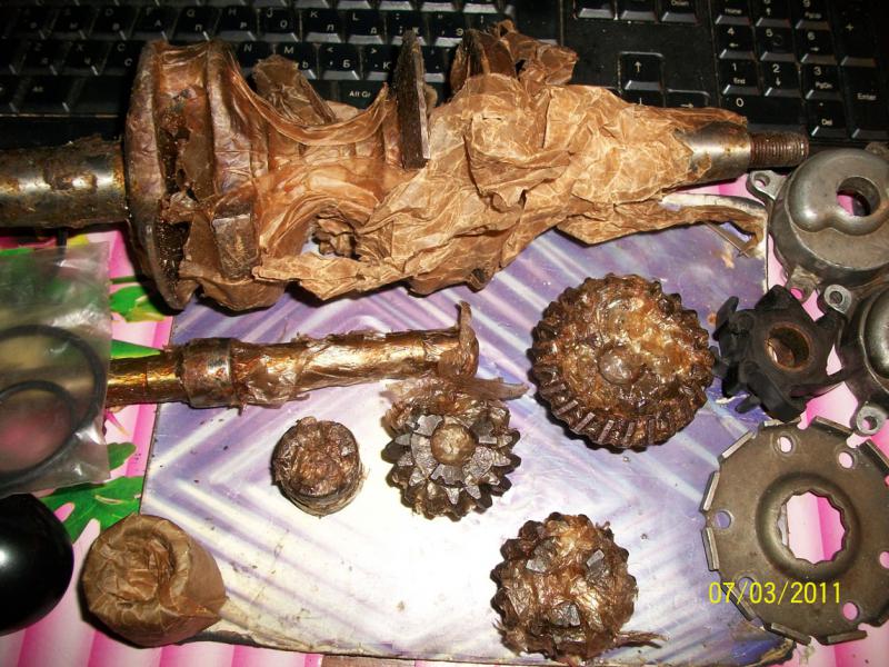

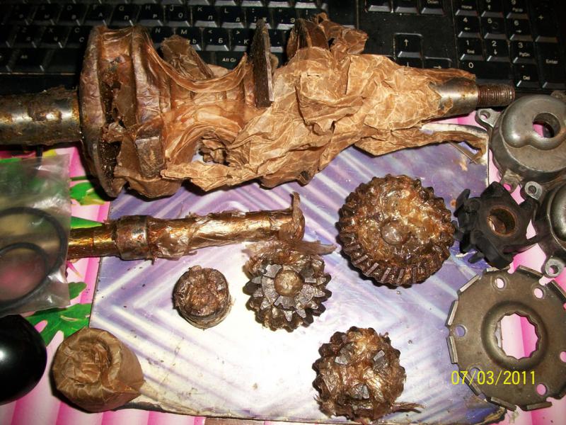

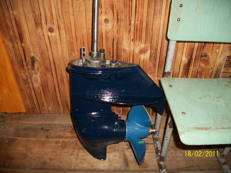

зажигание для маховиков с ручным запуском готово,для маховика под электростартер работы продолжаются,ну а пока перебран редуктор с заменой сальников.сальник на вал винта нашлись в трактороцентре,даже двукромочные,подходят с насоса НШ 32,на вертикальный вал пришлось подгонять сальники по наружному диаметру с лодочного мотора Нептун,аккуратные круговые движения по шкурке и запрессовались втугую,теперь самое то,а то были какие то допотопные манжеты без пружинок.кроме того втулка бронзовая рессоры заменена на подшипник 202,причем точить в ручную на камне,уменьшая его высоту было лень,компенсировал толстым паронитом.ну а самое главное,подогнал винт скоростной с мотора опять же Нептун.эх,Нептун,чтобы я без тебя делал.лопасти винта пришлось опилить на 8мм,а то не мог провернуться-мешал хобот выхлопной,но думаю,что винт и так будет нелегок для скоростного редуктора Москвы 30.родной московский грузовой винт имеется. внутри нептуновского винта пришлось провести работы с помощью дрели,болгарки,остро заточенной железной отвертки-токарь дядя Вася нервно курит в сторонке,лень мне ехать было к дяде Васе,да и страшно было как то за винт ценой полторы тысячи-вдруг сломается,один вихревский у меня на токарном поломали-отпала лопасть.как бы то ни было,а редуктор просится в воду.самый большой минус этого редуктора-что нижний игольчатый подшипник всегда первым будет в воде-он ниже всего,потому за водой надо следить с особым фанатизмом.

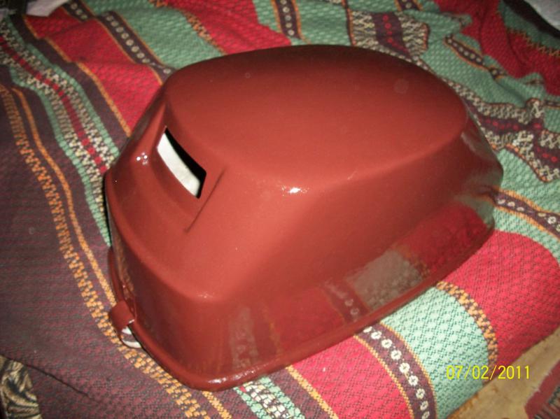

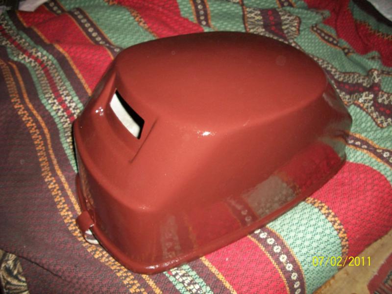

чувствую,что опять меня раскритикуют по выбору расцветок,но куплена темно синяя МЛ ка за 100 рублей,да осталось красной полбанки от двойки тазика,потому коллеры будут простыми: молочный шоколад синей темной ночью.подарили колпак от москвы 25-даже таблички по бокам в хорошем состоянии,одна беда-имеются трещины,может кто подскажет как его отремонтировать? еще разнюхал про одного дедушку,имеет он две больших москвы,попробую расколоть летом,чтоб продал недорого,он уже не ездит.один хороший товарищ меня рассмешил:-Ты что,собираешься жить вечно? я до сих пор улыбаюсь,он прав,но люблю железо и все.
Классно получается ! :)
