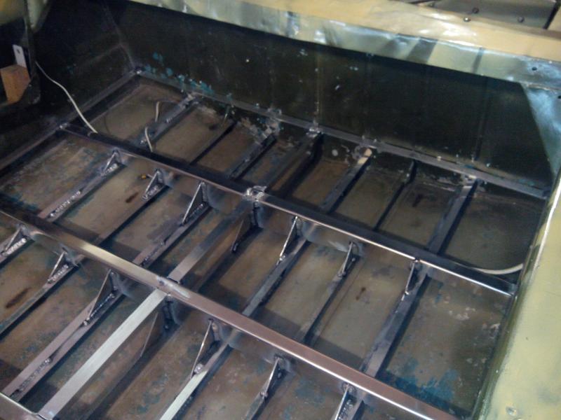

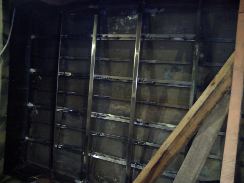

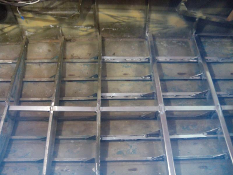

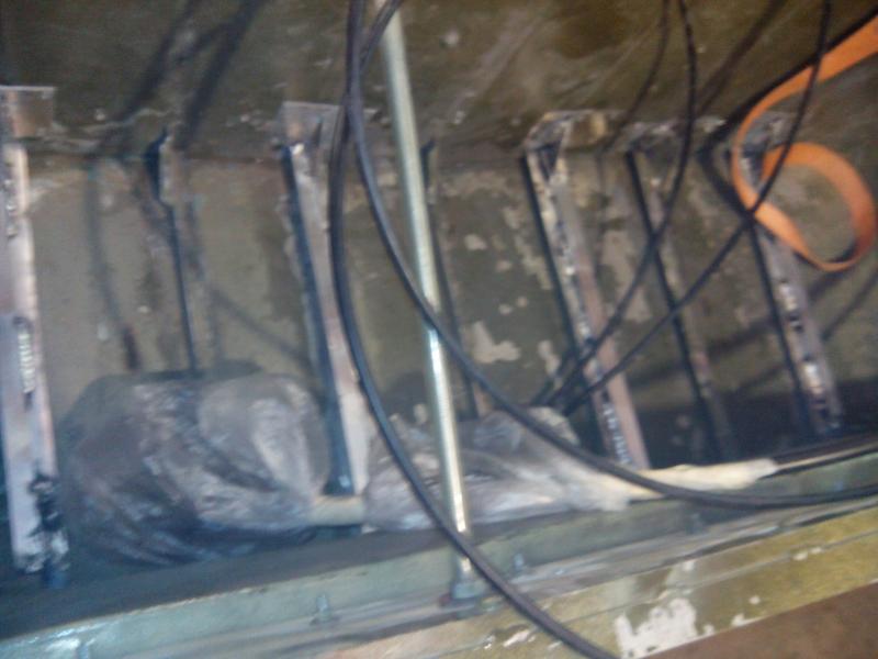

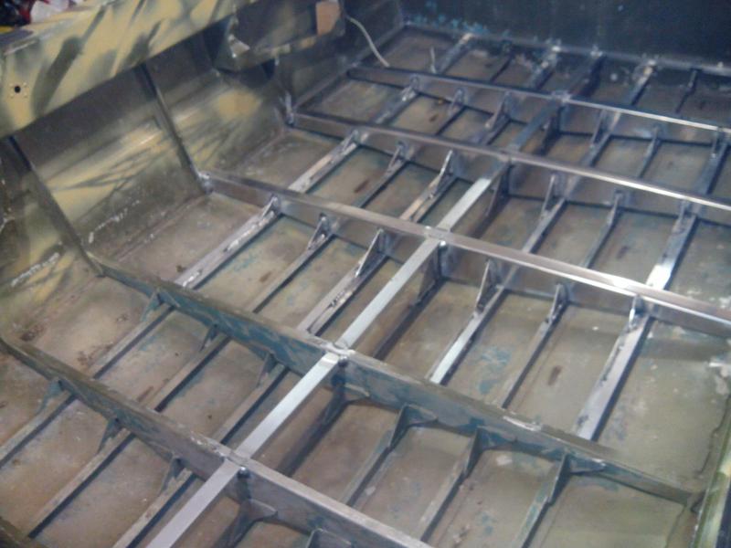

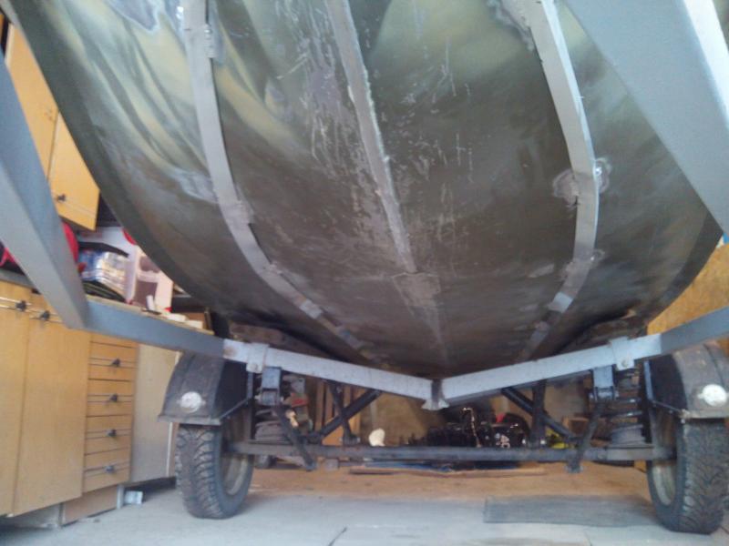

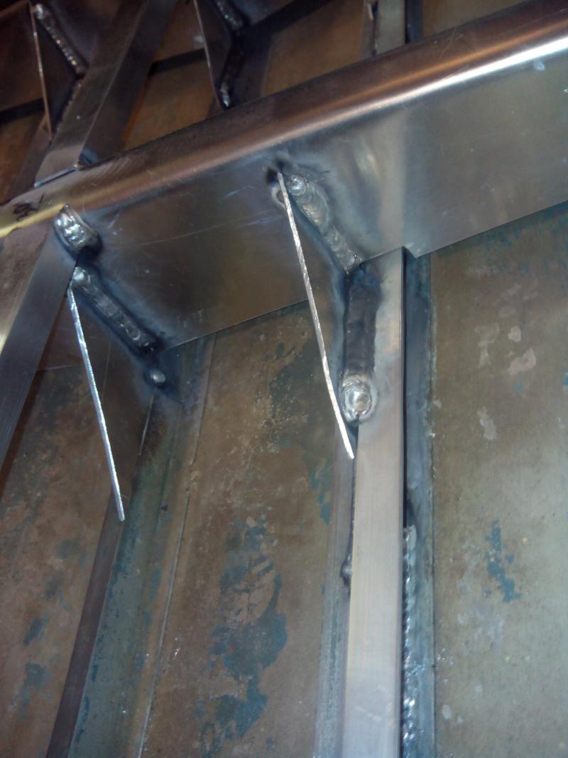

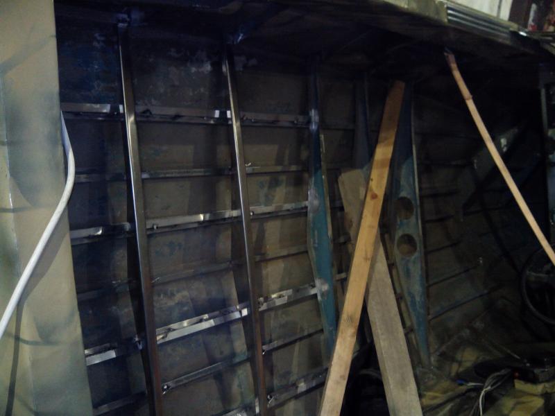

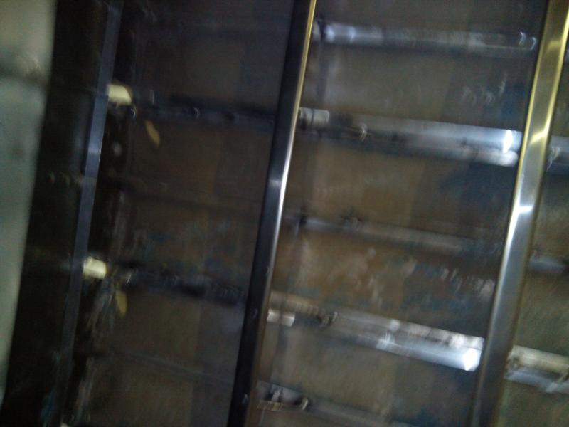

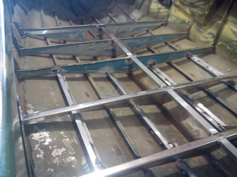

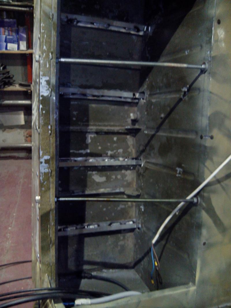

Всем привет, хочу заострить внимание что управляемость у меня во всей затее на последнем месте, но тем неменее прочитал много форумов да и здесь советовался и услышал "реальных" людей которые это сделали и кроме положительных имоций ни каких минусов, а у теоретиков сплошные минусы и сомнения, ну что ж посмотрим что получиться у меня, вчера заезжал посмотреть что уже сделали. оказалось что сделали большую часть работы, думаю к концу недели закончат, пока что все очень нравиться, ребята очень грамотные (сами изготавливают лодки" и вместе с ними решили как это будет выглядеть и даже внесли свои предложения обосновав и обьяснив из своей практики судостроения! А результат ну конечно только на воде!!! По первому пункту выровняли днище, я проверил порядок!!! усилили изнутри и переделали шпангоуты и увеличили их кол-во в местах где дно более подвержено деформации на волне, считаю супер! так же усилили имеющиеся реданы продольные изнутри уголком у которого разные стороны (не знаю как правильно))) одно сторона 2 см вторая 3 см! все на прихватках седня будут обваривать и так же вывели мне полы в одинаковый уроветь и посередине еще будет усиление полов! Уголки кстати внутри пустил сквозняком через перегородку и в этом месте добавили еще шпангоут! Попщем осталось сделать реданы 2 шт по 1 -му с каждой стороны с внешней стороны, но они у меня будут по типу вельбота (сходиться к носу, со слов специалистов это придаст лодке: быстрый выход на глисер, управляемость и мореходность (вернее улучшит!) что получиться выложу а как вода станет жидкой посмотрим, хуже точно не будет!

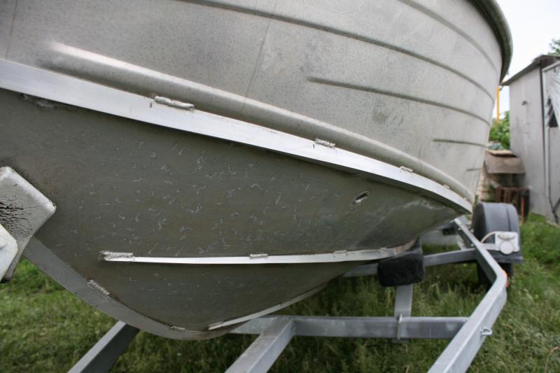

Вот для наглядности фото других лодок по какому принципу мы решили делать!
Так тут на фото килеватость большая. Справочник по катерам, лодкам и моторам говорит, что при угле килеватости менее 10 градусов продольные реданы нецелесообразны.

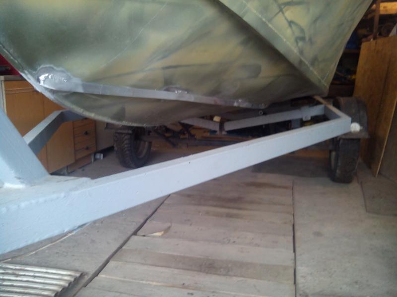

Ну вот и закончил я переделку лодки, днище стало ровным и в разы крепче!!! основного считаю добился, как себя покажет на воде с 2 -мя реданами снаружи покажут испытания, фото позже!

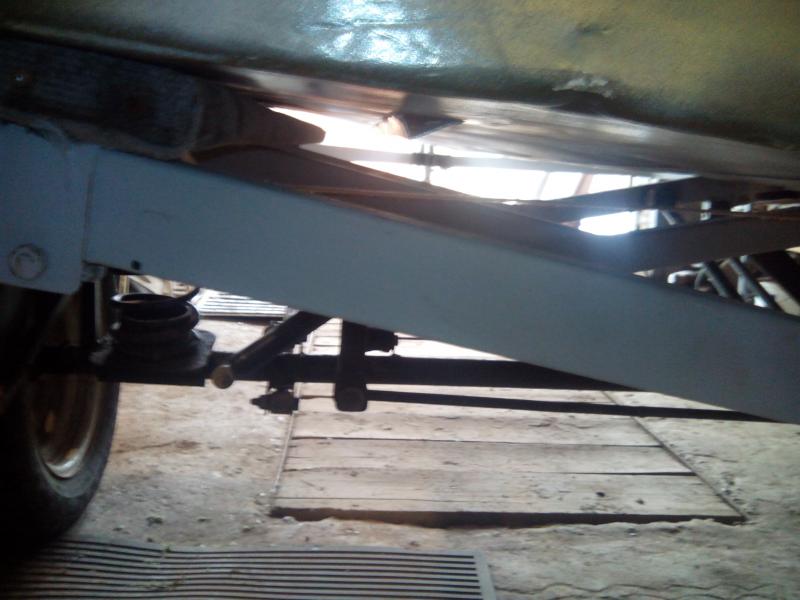

Ну вот и обещанные фото! А вот испытания откладываются) до жидкой воды!
3 165
1 318
Женяяяя, а робята молодцы, вообще по полам претензий никаких, да и по реданам. За счёт усиления шпангоутов, и днище будет крепче. Колись, дорого вышло?

Саша привет, в личку написал сколько стоит, спасибо мне то же все понравилось)! Может кому полезно будет поэтому и выложил фото.

Сделано хорошо. Но при стоимости 1 см шва от 200 до 500 руб не слабая цена получилась. Может новую купить дешевле?

На самом деле не все так дорого как вы написали! цена вопроса 15000 рублей за все! думаю не очень дорого? для покупки новой???

да для аргона это не дорого.

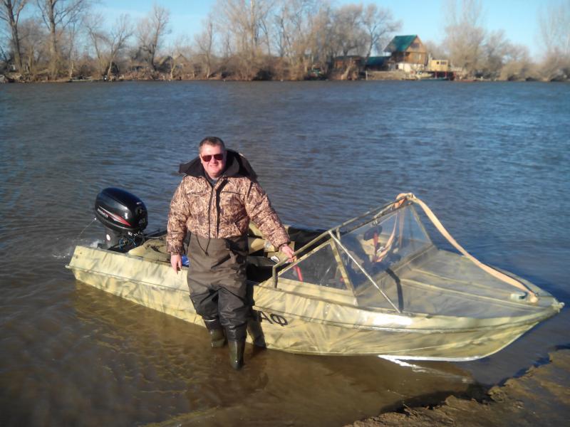

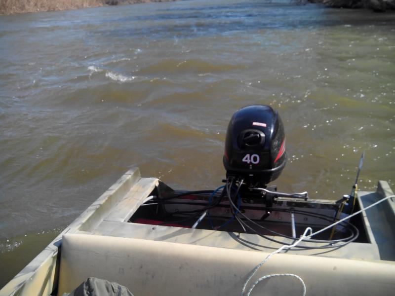

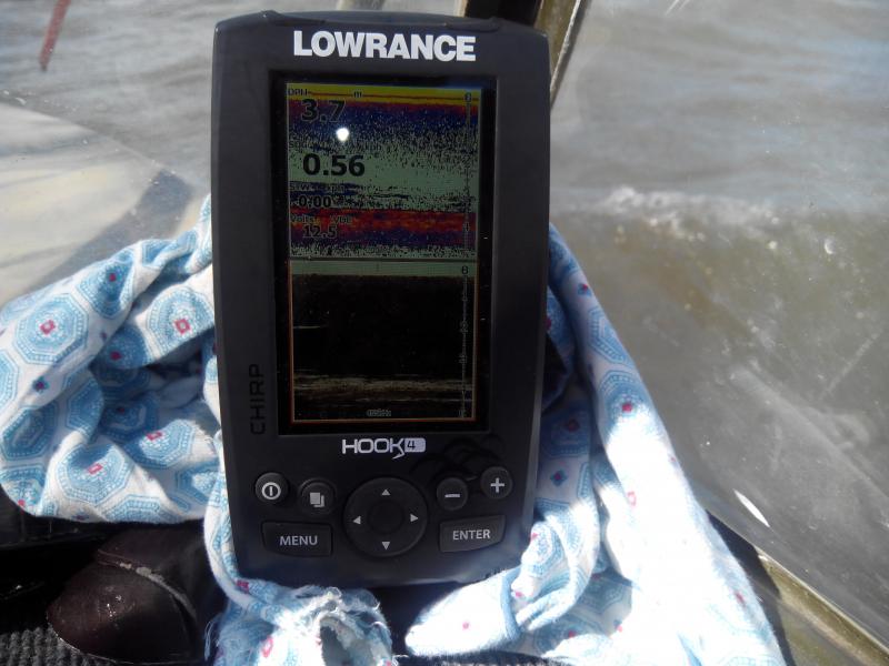

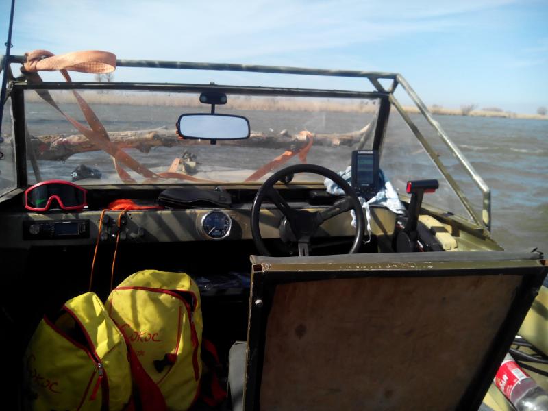

Всем привет, ну что, вот и состоялся наш первый в этом сезоне выезд!!!! Остался очень довольным, клин работал отлично дельфина убил) волну рубит отлично, управляемость хорошая, я перестал бояться))) Эхолот показывает, значит чатчик вклеил хорошо, все переделки только на пользу, скорость по течению но против сильного ветра 51 км/час двое в лодке и шмурдяк, по рыбе облом, Волгоград даёт воду и прозрак пропал, плюс ветер, на удочку то же никого и блеснил и на червя пробовал, никого, а вопщем хорошо настроение обеспечено)!!! Всем удачи!
