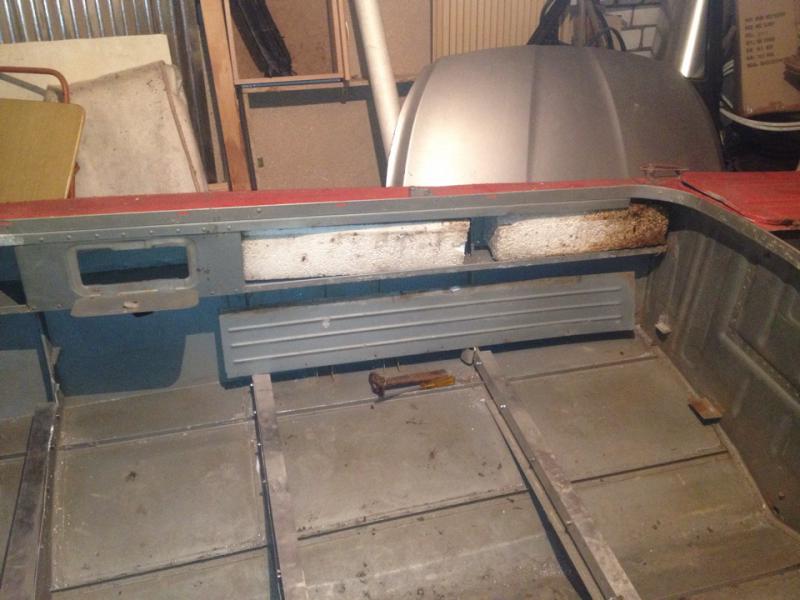

нет нихера под рецессом пенопласта(((есть только в бортах,а за задней спинкой где?там же с боков люки,а за спинкой рецесс сразу.

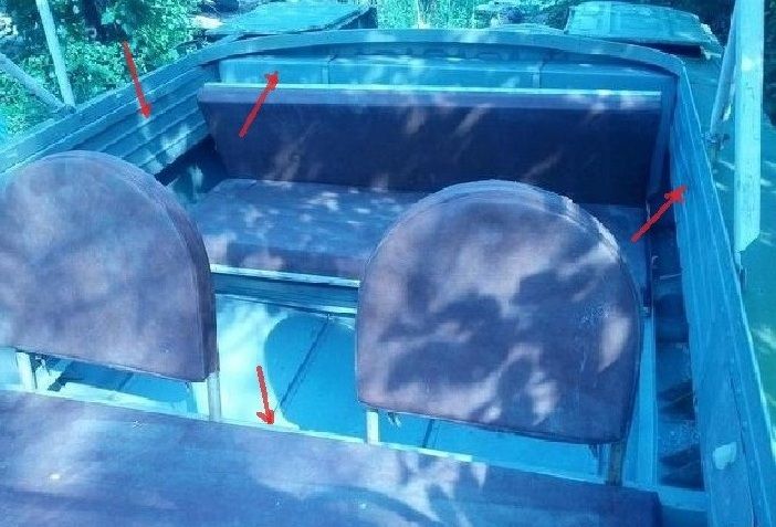

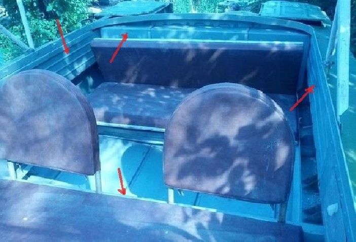

В задних багажниках пол вытаскивается, на нем две перегородки вот между ними и должен быть, как раз под рецессом. А в Кокпите на задней стенке должен быть большой кусок сразу за спинкой сидения, под крышкой. А в бортах самодел видимо.
Кроме носа, пенопласт должен быть под передним сиденьем и за спинкой заднего сиденья, а также по бортам в кокпите. Под рецессом ничего нет, т.к. там должен быть свободный доступ к днищу, и двум сливным пробкам, через круглый лючок.

Нету у меня в бортах и под сиденьем.за задним есть а под рецессом с завода, в целофан запаян, вытаскивается вместе с полом

Если у вас П-2м б/у, то за время его эксплуатации всё могло быть....Разговор идёт о заводской схеме расположения блоков плавучести....А полов на лодках не бывает.... :)

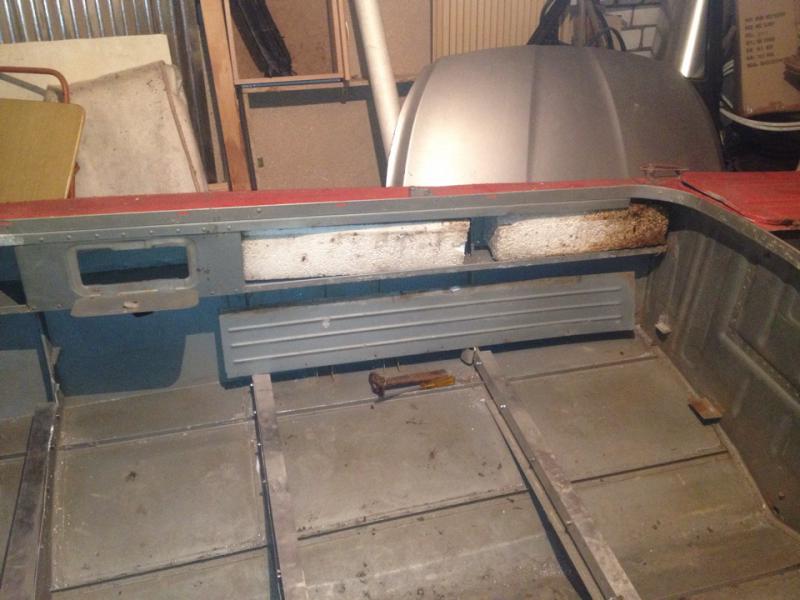

В бортах съёмные дюр. крышки на саморезах, под ними, на полках, пенопласт, аналогично сделано и на П-4. Почти все владельцы их снимают, пенопласт выкидывают. Зато какие знатные полочки по бортам образуются! :)

В бортах съёмные дюр. крышки на саморезах, под ними, на полках, пенопласт, аналогично сделано и на П-4. Почти все владельцы их снимают, пенопласт выкидывают. Зато какие знатные полочки по бортам образуются! :)[/quote]
Не использовали в СССР при производстве саморезы ....

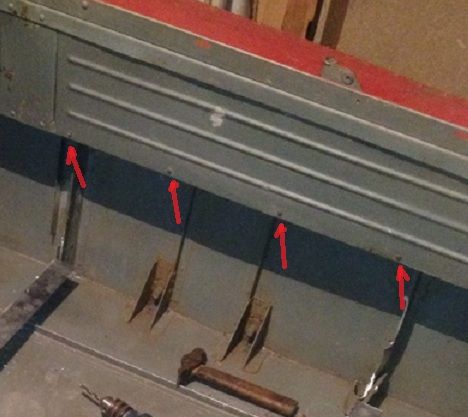

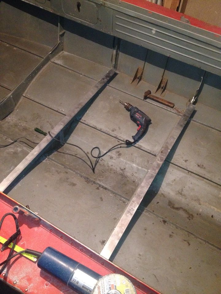

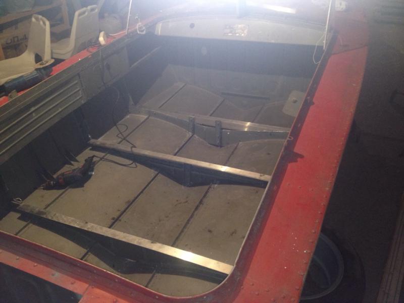

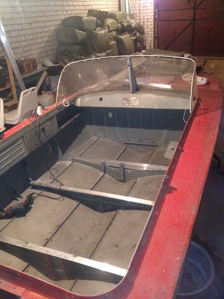

сделали сегодня часть каркаса для пола

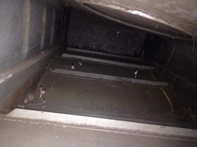

под рецессом пустота,нет пенопласта

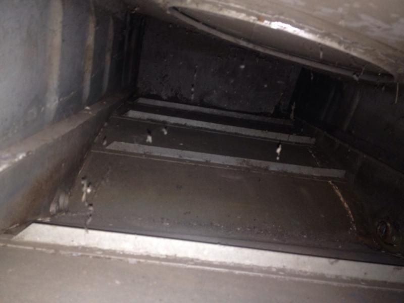

А в кормовых багажниках сланей нет? У Меня лежит 1 гофрированый лист, как слани в кокпите такой же, но с 2-мя вертикальными пластинами, между ними и находится пенопласт. Видима разные годы выпуска, что то дорабатывали, вносили какие то изменения.

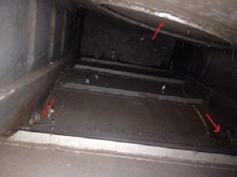

К двум сливным пробкам можно добратся только сверху, сняв круглый лючок (он крепится на винтах). Во времена СССР не было э/помп, и воду из лодки (на берегу) сливали, открутив эти две пробки. Если лодка находилась на воде, то воду удаляли черпаком из носового отсека, кокпита, и моторного отсека отдельно. Сейчас же, если будет стоять помпа, пробку в переборке МО естественно ставить не надо, а для полного удаления воды из лодки можно просверлить сливное отверстие в переборке носового отсека.........Aleksejj, а крышки крепились саморезами, поэтому и их быстро сняли.

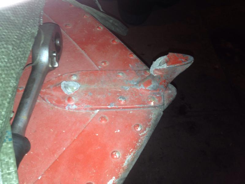

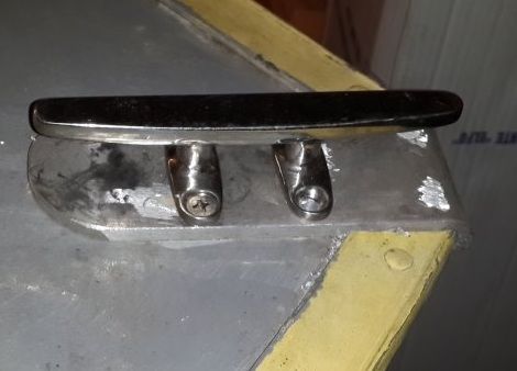

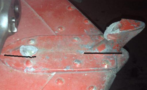

....И так же есть отверстия под троса ДУ и т.п. в стенках рецесса.....По поводу сломанной рым-утки. Если не найдёте родную, то можно поставить забугорную из нержи, примерно такую как на фото из Мотолодки. Надо аккуратно срезать обломки и на эту площадку прикрепить на винтах новую утку.
спасибо за совет.родную я так понял нереально найти((

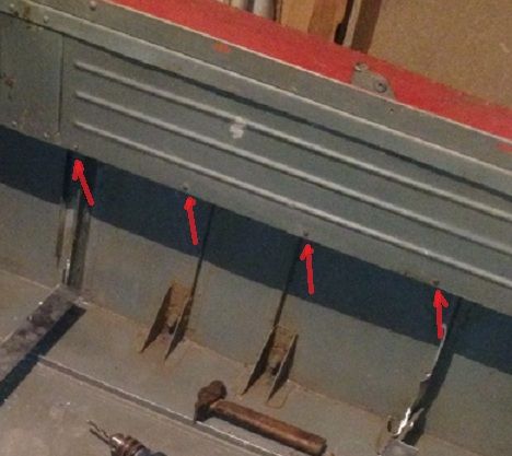

Вот как раз и направляющие на фотографии для сланей в багажник изображены. на переборке и на транце на их гофрированный лист и лежит. А на полках вдоль бортов следов каких то креплений нет, там изначально полки были и крышка к ним не прикручивалась и пенопласта там не было. П-2М, Оренбурский, 1978 года выпуска.

думал сегодня доделать пол-не успел((( докупил все материалы,завтра доделаем надеюсь.подсчитал бюджет пола:уголок алюминиевый 10м-1600р,труба квадратная алюминиеввая 12 м 1000р,болты,гайки,шайбы,гроверы(нержавейка) все по 130шт-1000р.итого каркас пола 3600,плюс лист фанеры тыщи 3 наверно 6600-7000р.нормале,в "лодке 44" 6800 толко пайолы стоють,без каркаса и без установки.экономия однако))))как сделаю,сфотаю -выложу ,оцените)))
