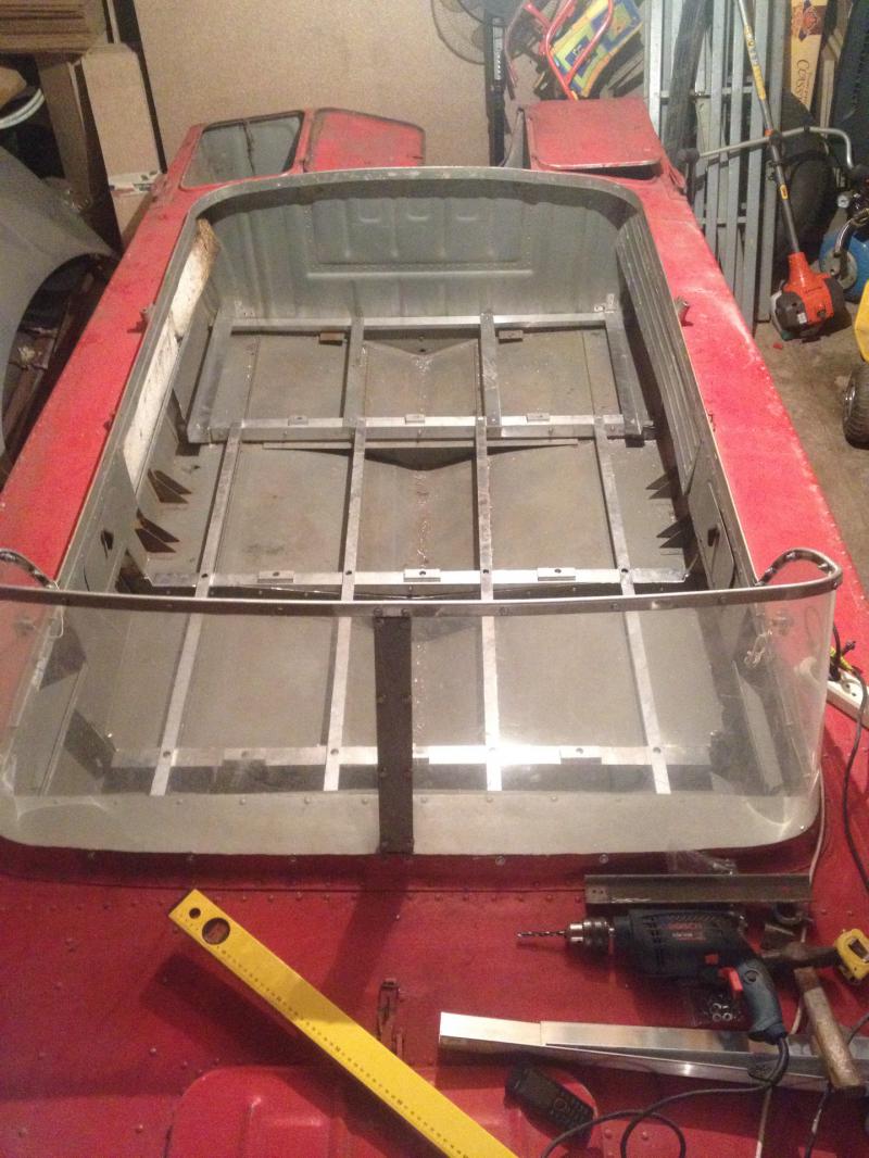

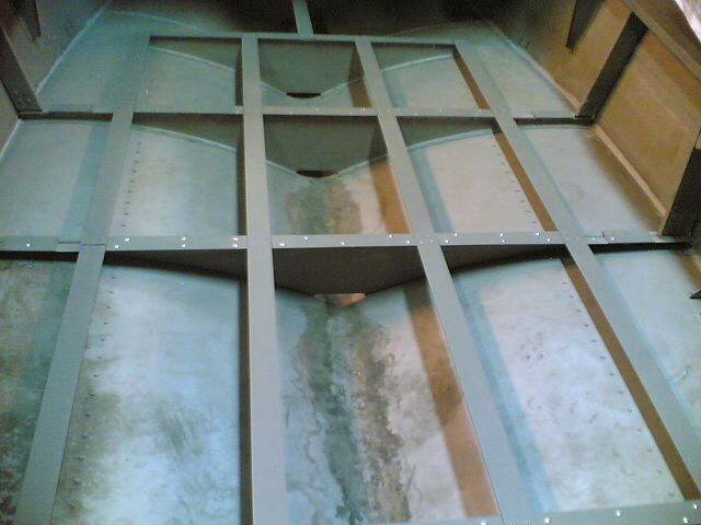

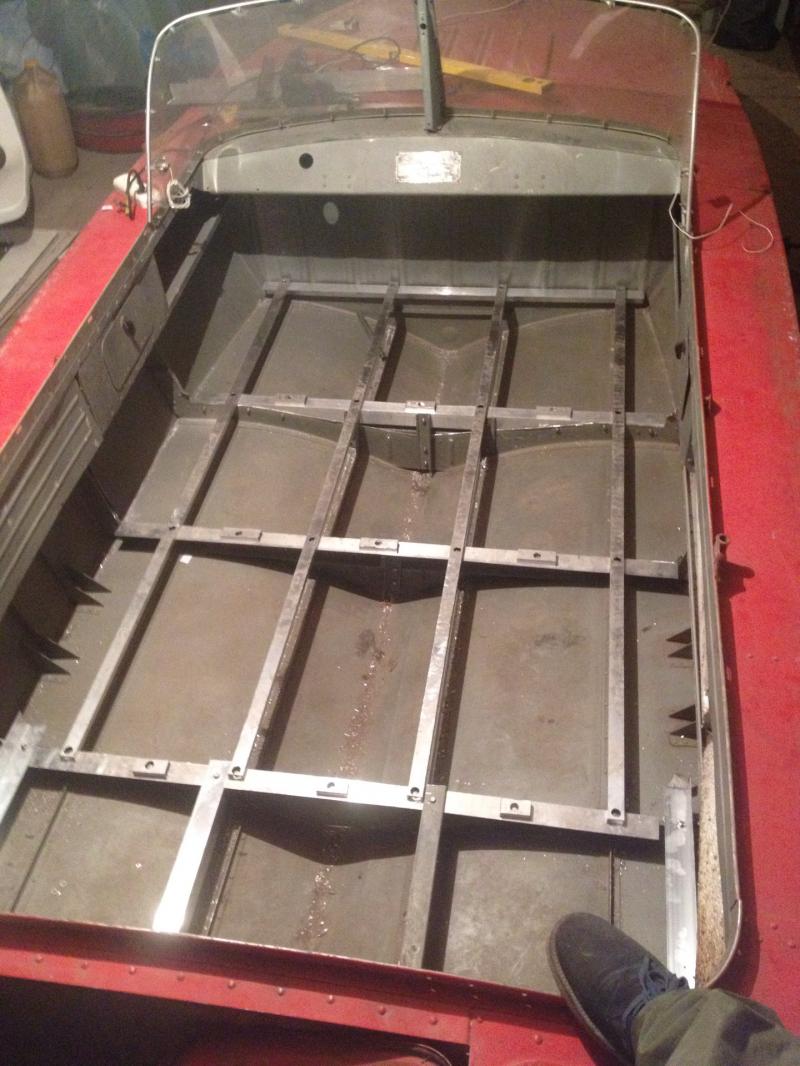

: :shock: Ну ты Колёк,транжира!!!! Нафиг столько не надо ни материалов ни денег. Девять метров тавра 45 на 30мм с толщиной в 4мм и угок 30 на 30 толщиной 2-3 мм.Ну клёпак жменю и всё. :good:

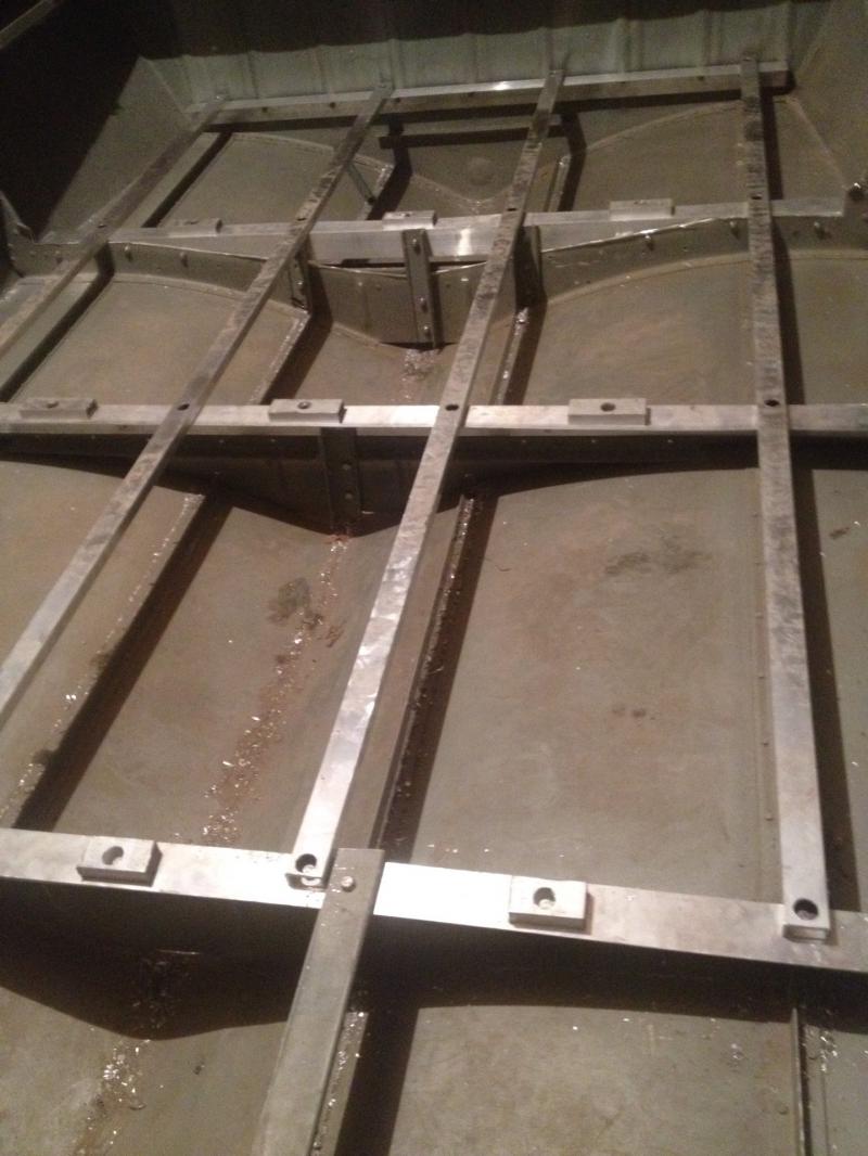

Ну судя по конструкции на фото,она отличается от моей задуманной тем,что у меня продольные усилители из трубы квадратной и идут они от задней до передней переборки,и уголки поперечные у меня на задней и передней переборки тоже установлены.был сегодня в магазе-тавр стоит также как труба,так что разница по количеству материала и денег мизерная.

Чем фанеру крепить к каркасу лучше скажи?))бывают саморезы из нержавейки?

Цена да,а вес? Саморез из нержи конечно есть!У нас сеть магазинов "Савик крепёж" из нержи что хож! Вот ,блин стихами заговорил!К тому же подрезая тавр в местах контакта с шпангоутами выигрываеш три см высоты пола!

По алюминию разница в весе 1-2 кг.ниочем)))))

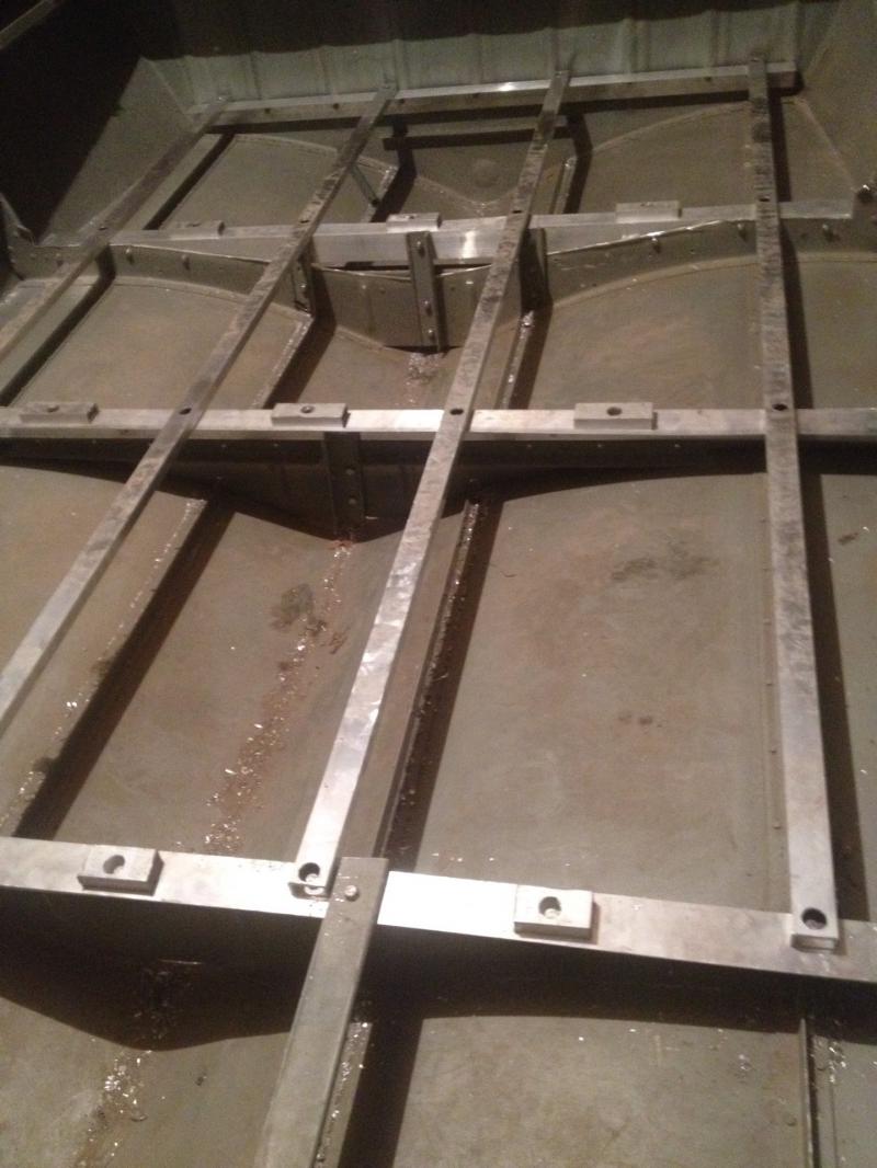

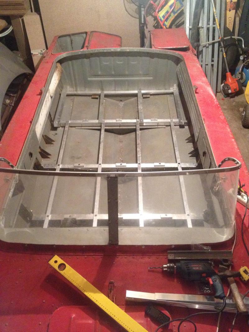

доделали сегодня каркас пайол.
9 555
4 762
:D Ну если борта зашивать не будешь то всё,а если зашивать то вдоль бортов уголок бы надоть пристроить. Да и прогрунтовать хотя бы.Для себя ведь делаеш. :good:

а зачем грунтовать? каркас из алюминия,крепеж нержавейка

Алюминий имеет свойство окислятся и разлагаться так что надо покрыть травящим грунтом для цветных металлов ведь для себя делаеш!

уже собрано все((разбирать неохота .

ждет меня красавчик))

там толщина 3мм,за 10 лет не сгниет))не море, соли нема)))

:unknown: Ну как бы тебе сказать!? Душно там и сыро,в трюме том :yes:

не,точно не буду грунтовать))разбирать все неохота,80 гаек открутить а потом закрутить(((

Да не разберай! Валиком пройди! Делов на пол часа с перекуром!

а смысл грунтовать только сверху?с внутренней стороны то не прокрасиш(((

блин..... пойду завтра хоть сверху загрунтую))
9 555
4 762
Молодец!!! Уговорили,ура!!!
