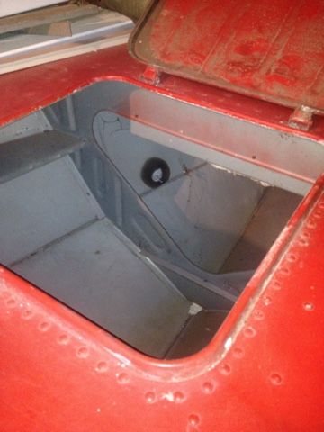

вот,фотку увидел и еще вопрос назрел.черное пятно видите?это следы от сварки,дырка была с мизинец,старый владелец заварил,а я кого не спрашивал,все говарят что прогрессы не варятся,все растрескается и лопнет и утонет соответственно,а я уж силно не хочу тонуть то,,,,,,где правда робяты?или заплатку лучше на место сварки поставить?
Я бы пока не трогал. Если правильно заварили, то лопнуть не должно, в любом случае в процессе эксплуатации первое время необходимо понаблюдать. Если пойдут трещины то их засверлить, а потом поставить заплатку на клепки.
9 555
4 762
У 2-М в трюме пенопласт. У двойки гермоотсек.

и по сварке и по пенопласту в трюме.сварку не трогаем пока не треснет,трюм забиваем новым пенопластом битком))) по рулевому не посоветуете заодно?

Для спокойствия зашпаклюй место сварки шпаклевкой автомобильной с алюминиевым наполнителем-хрен оторвешь ее :good: Слани чтоб легче было делать ,посмотри мою тему *Первая лодка Прогресс 2) выкладывал там размеры сланей,ну это чтоб легче было,если легких путей не ищем то не смотри :jokingly:

По гермоотсеку так и должно быть. Только пенопласт замени, иначе ТО не пройдешь, на него должны смотреть да и не дай бог чего...... Еще пенопласт должен быть под рецессом( он от паров бензина как правило в негодность приходит, хоть и в целофан был запаян и за задней спинкой на всей перегородке.

нет нихера под рецессом пенопласта(((есть только в бортах,а за задней спинкой где?там же с боков люки,а за спинкой рецесс сразу

нет нихера под рецессом пенопласта(((есть только в бортах,а за задней спинкой где?там же с боков люки,а за спинкой рецесс сразу[/quote]
В задних багажниках пол вытаскивается, на нем две перегородки вот между ними и должен быть, как раз под рецессом. А в Кокпите на задней стенке должен быть большой кусок сразу за спинкой сидения, под крышкой. А в бортах самодел видимо.
