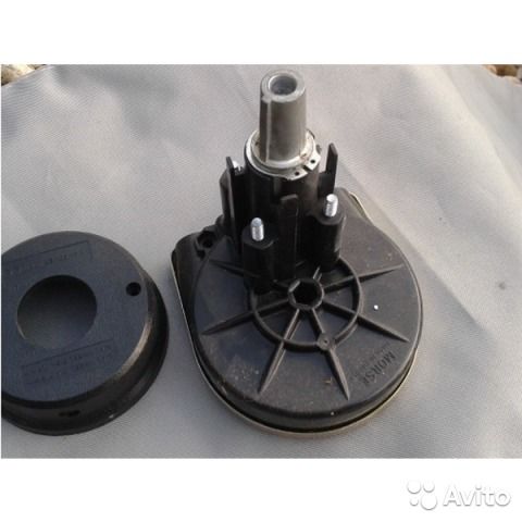

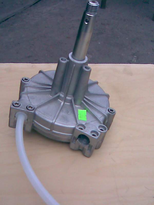

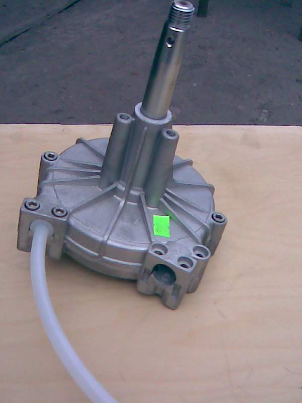

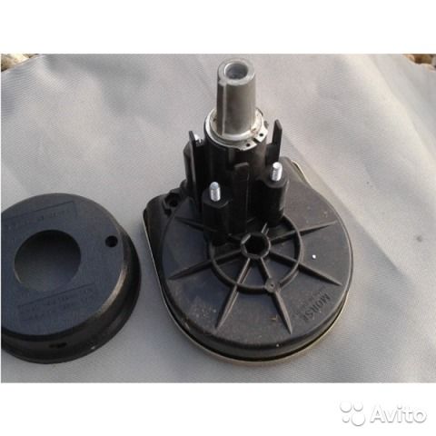

есть 2 редуктора:light duty teleflex и g10 италия. какой оставить? оба новые
9 555
4 762
Верхний! Алюминиевом корпусе.

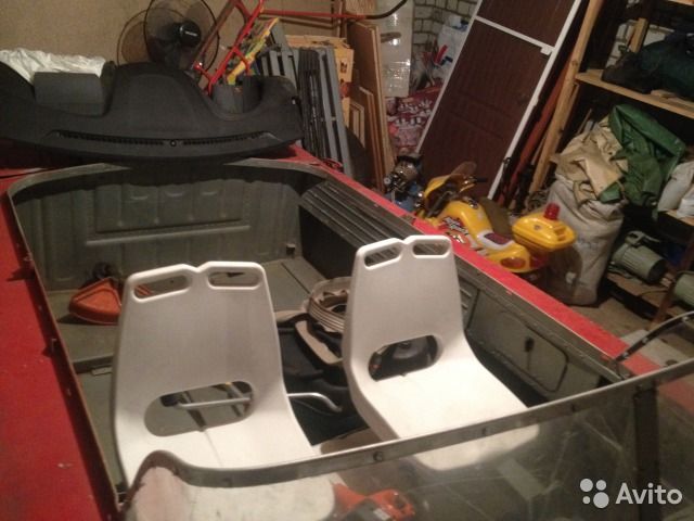

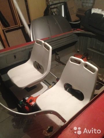

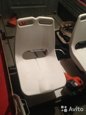

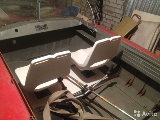

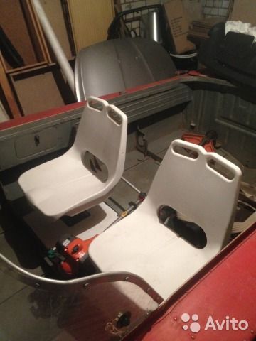

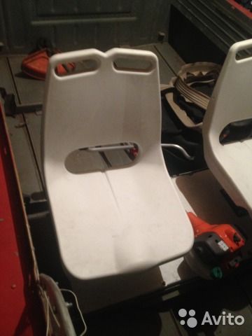

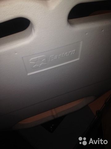

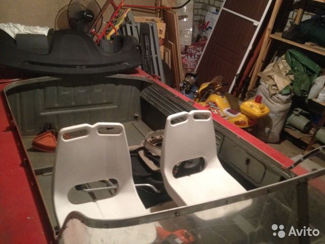

есть лишняя пара сидений со стойками,мож надо кому, продам))за подробностями в личку

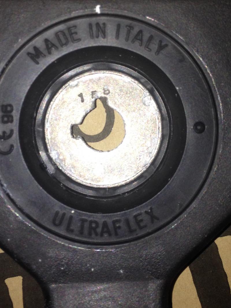

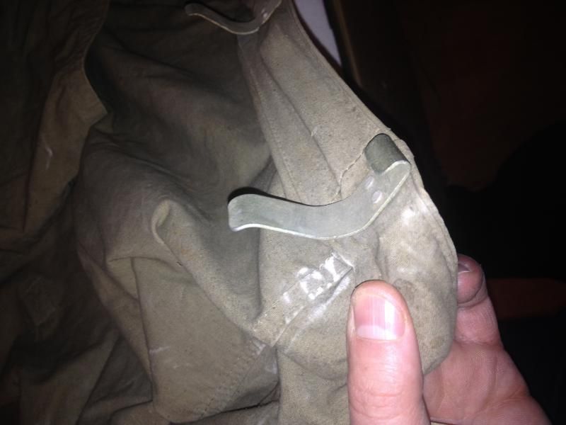

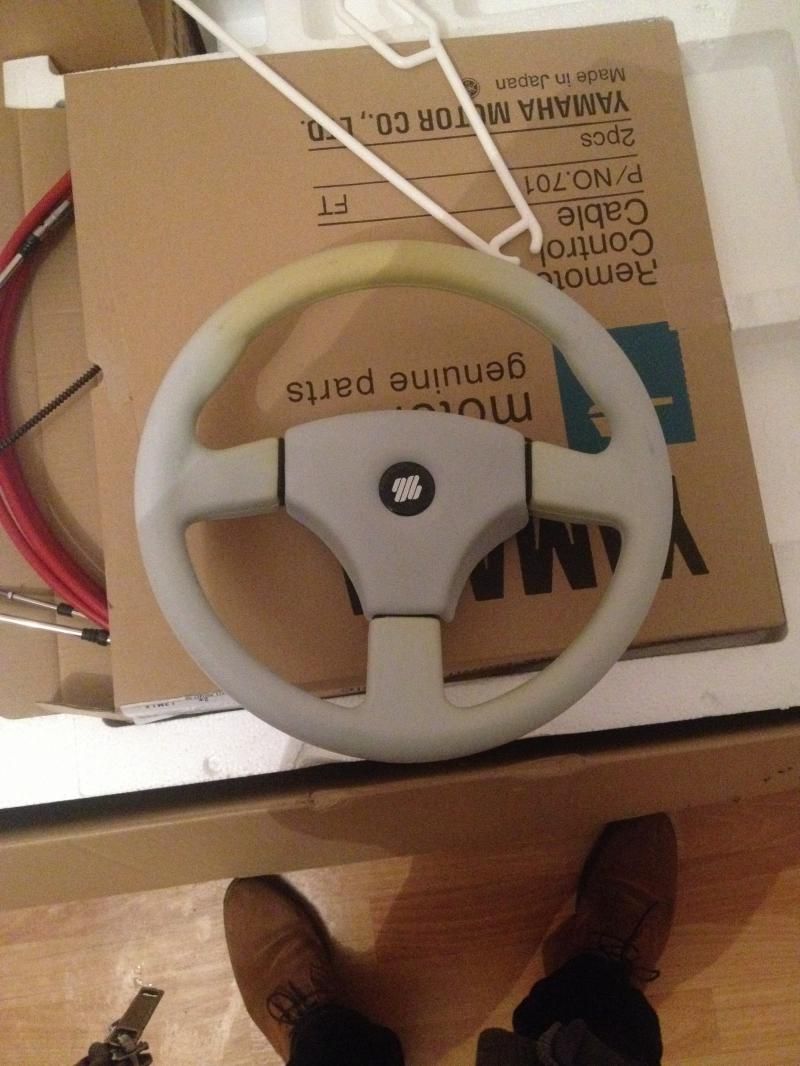

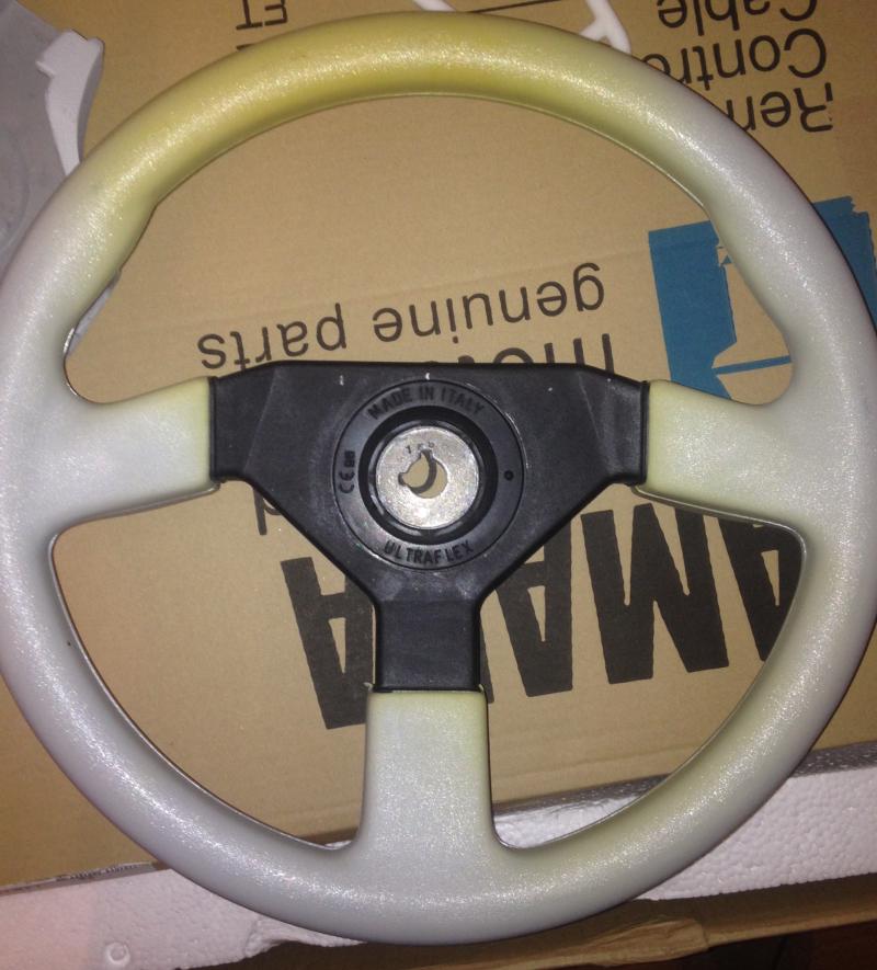

Кто то на форуме писал,что купил в Техномарине некондиционный руль Ultraflex,который нормальный стоит 5000 за 1200.посмотрел ради интереса-есть такое дело,купил себе тоже(брак в окраске руля,на сером желтые разводы),но думаю для лодки 82 года не критично)))также на авито нашел древний родной,но новый!!!!!!! тент прогрессовский,у мужичка валялся в гараже 10 лет)))цена вопроса 2000,тож купил))

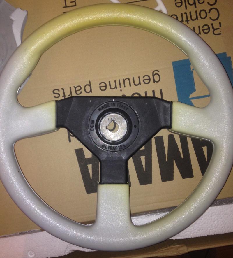

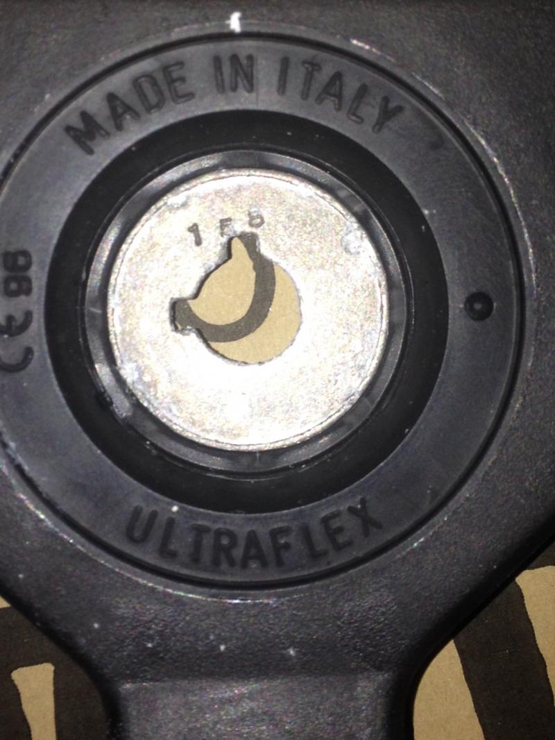

и вот теперь вопрос-как мне примастрячить этот руль на редуктор g10? на нем вроде просто круглый вал с гайкой,без шпильки?
Колек
29.01.2015
154
Иваново
Колек
Прогресс 2м
Yamaha 30 hwcs
переходник мож какой существует?
11 457
5 074
В дырдочку вставляеш шплинт,он и служит шпонкой,закручивае
9 555
4 762
:D Всё очень просто! Из сверла подходящего по диаметру делаеш шплинт который будет выполнять роль шпонки.Ставь руль на вал и затягивай гайку.Вал под конус ,сам отцентрируется. И УСЁ!!! :pardon:
11 457
5 074
Дак у комплекте усе должно быть( пакет с болтами и установочным кронштейном и декор накладкой.
Колек
29.01.2015
154
Иваново
Колек
Прогресс 2м
Yamaha 30 hwcs
Все просто.спасибо парни
9 555
4 762
Да на здоровье! Как говорил один персонаж в мультике; ТЫ ЗАХОДИ,ЕСЛИ ЧТО!
