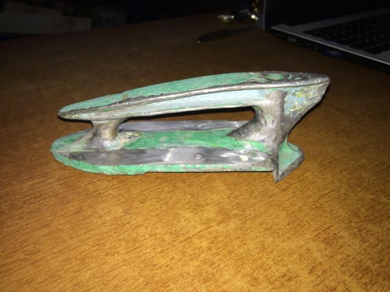

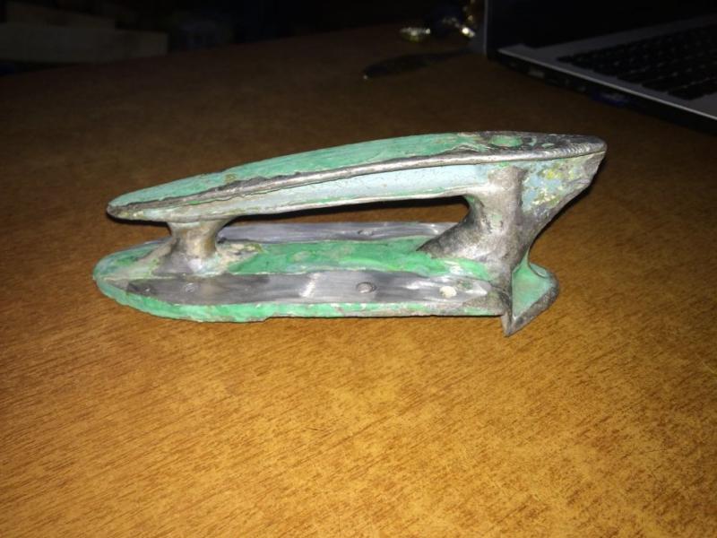

нашел родную утку наконец то

вот

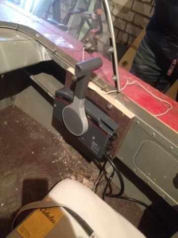

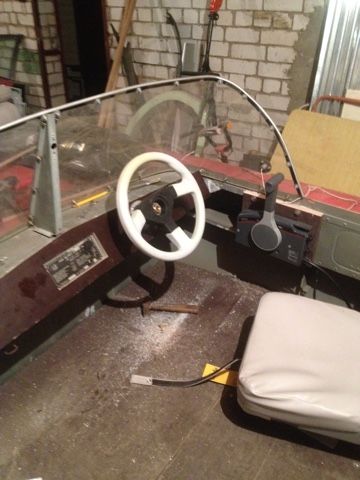

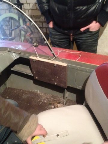

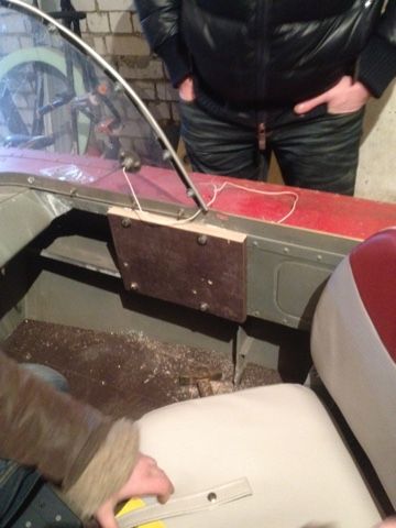

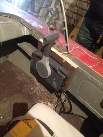

вырезал из фанеры панель,поставил редуктор с рулем,площадку под машинку и саму машинку

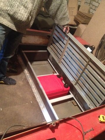

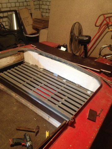

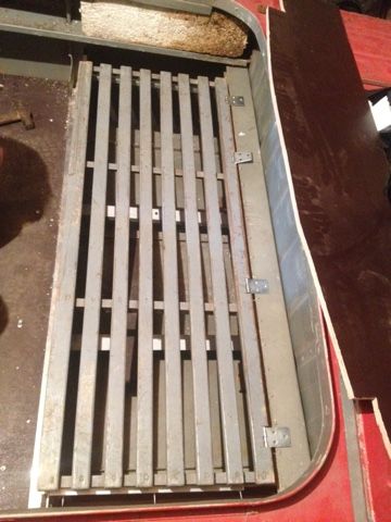

задний диван,пенопласт.осталось пришить из фанеры спинку и само сидение поверх родного основания и 2 бака и акб отлично там поселятся))
