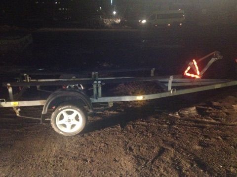

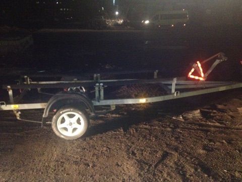

Приехал)
Колек
29.01.2015
154
Иваново
Колек
Прогресс 2м
Yamaha 30 hwcs
Вот такой.на литье))

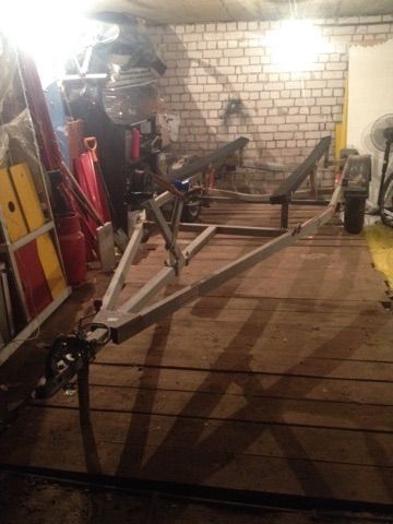

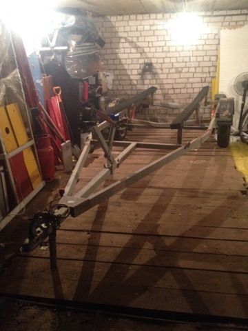

Состояние нового,ложементы в идеале.очень доволен!

с приобретением :) он хорош затаскивать с воды, а с земли -всё днище ободрали затаскивая лодку и после таких моментов купили ЛАВ-81014

По прицепу : дно лодки будет стоять выше колеса. А это плохо при спуске на мелководье.По высоте нужна золотая середина- при спуске на воду и транспортировке по суше. Но - каждому своё.

У меня такой же прицеп и корпус п-4. Пришлось немного переделать передний носовой упор, чтоб подальше лодку на прицеп затащить. После переделки выяснил, что нагрузка на шар уж больно великовата оказалась. Но думаю она сильно уменьшиться когда повешу мотор, установлю бак и аккум в рецесс. За то зад свисает всего см 15. Еще и ложементы пришлось выше поднимать. Так как форштевень был буквально в сантиметре от рамы.
