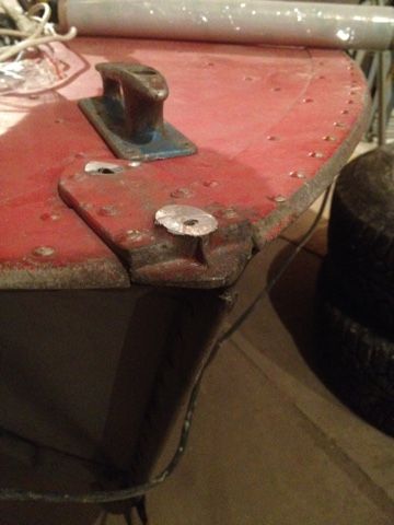

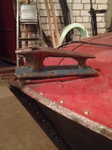

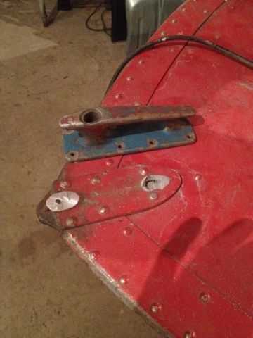

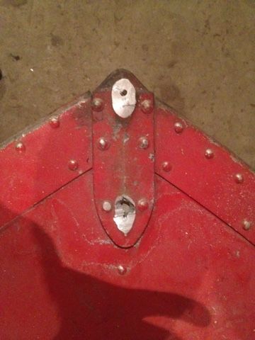

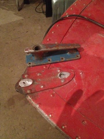

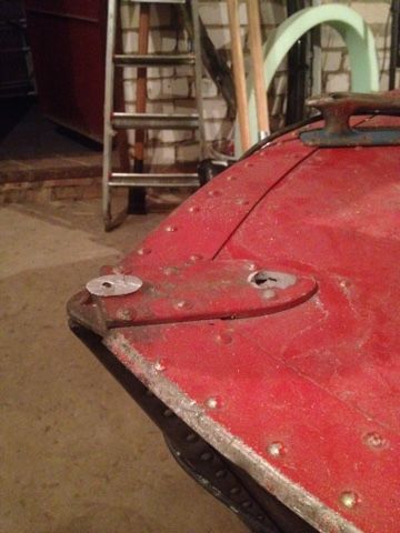

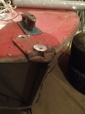

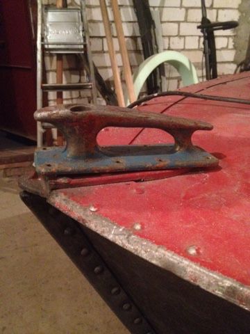

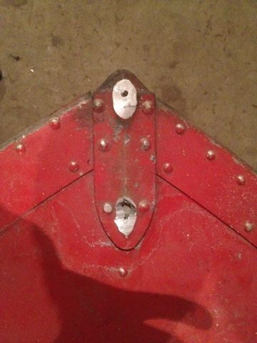

с мотором понятно все,спасибо всем ))теперь след вопрос:РЫМ утка носовая накрылась медным тазом((есть похожая,но не такая.как быть? для себя вижу два варианта.или спиливать клепки,снимать старую утку и на ее место ставить на болтики из нержи согласно отверстиям в новой утке новую утку(заговорился чуток))))или поверх старой,сверху так же посадить на болты новую утку.просто родная утка,как бы 2х уровневая,на фото с носа видно,а новая будет на плоскости палубы,стык в носу закрывать не будет((кто как сделал бы? фото прилагаю несколько
Закрыть стык вполне можно и изогнутой полоской люминя(с герметиком) в размер "подошвы" подуключмны, а её ужЕ сверху спокойненько :D ...
Колек
29.01.2015
154
Иваново
Колек
Прогресс 2м
Yamaha 30 hwcs
Тоесть старую срезаем и ставим новую?

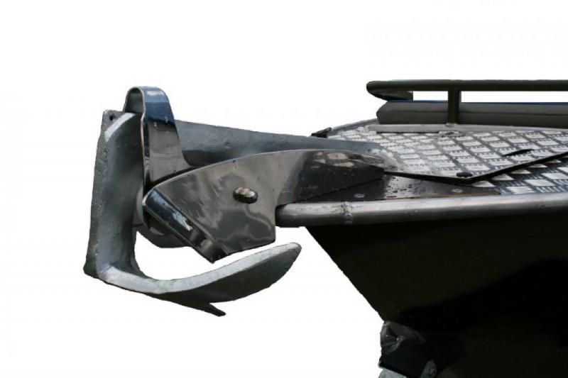

Нашел на мотолодке на барахле оригинальную утку,правда цена 1500(
СУ-ХАН
27.05.2014
216
Камышин-Киров-Самара
Прогресс-2, 1968 года выпуска
Вихрь 30Э, Suzuki DT30 RS

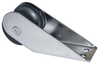

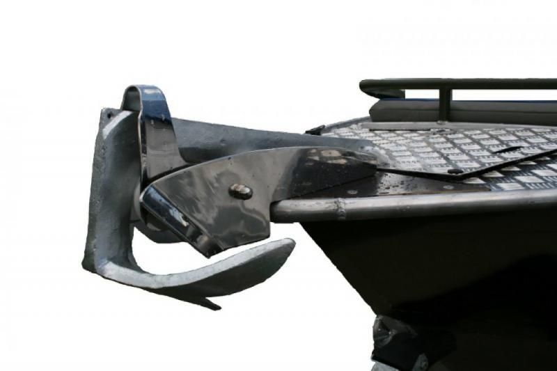

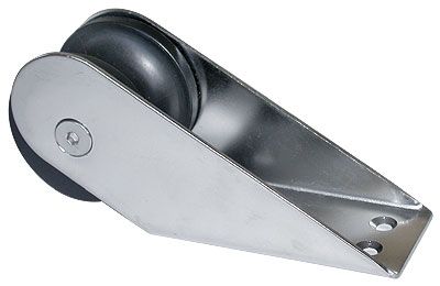

За такую цену я бы не брал, а подумал бы сделать на нос роульс для якоря.

Роульс точно не буду делать.не к чему он мне.
9 432
866
Если ТС занимается рыбалкой, то решение - :good:
