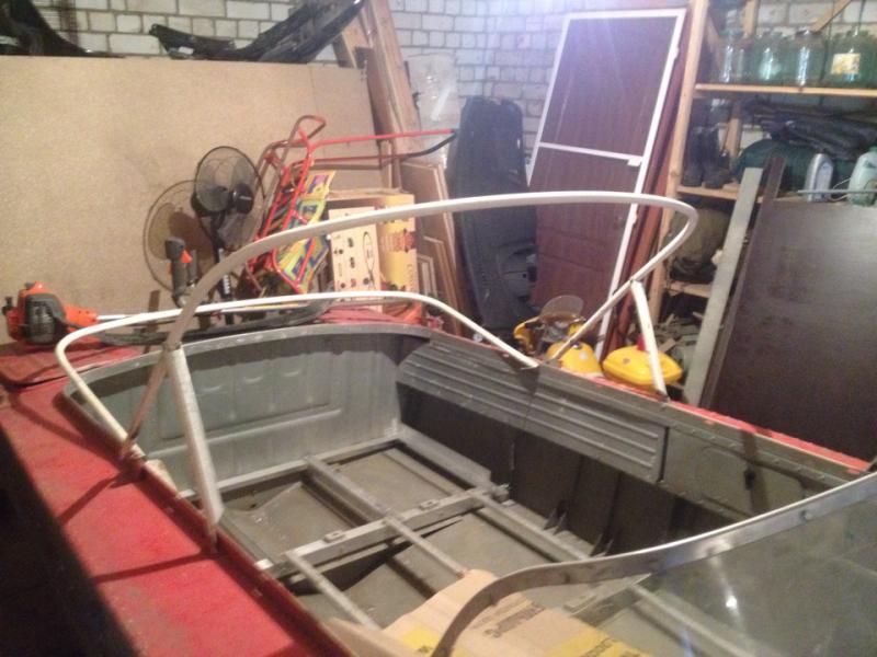

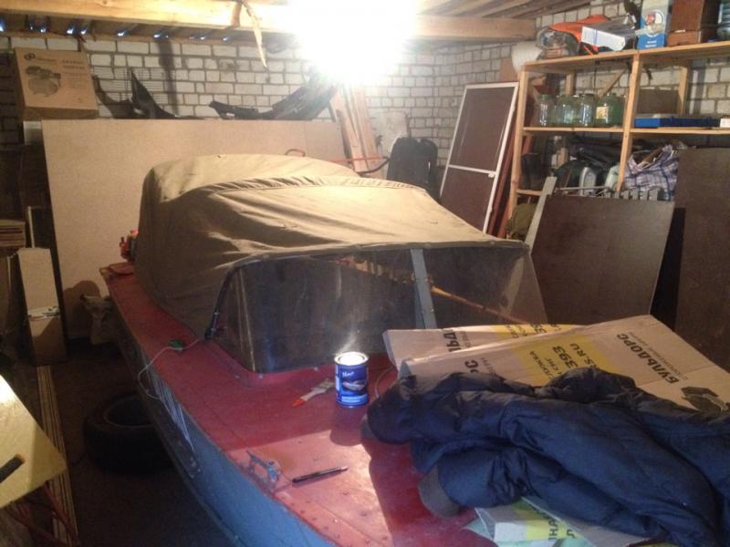

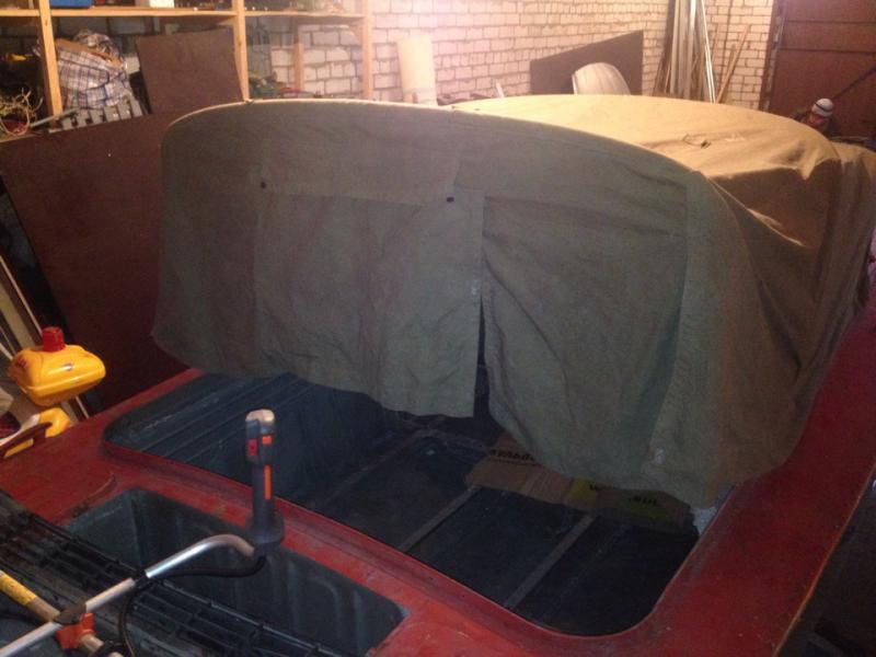

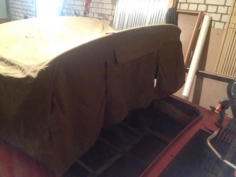

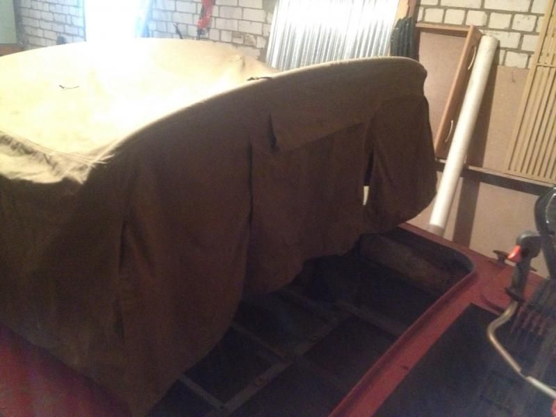

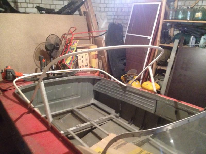

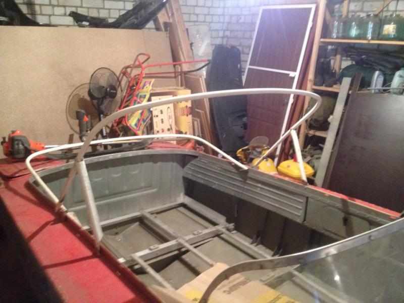

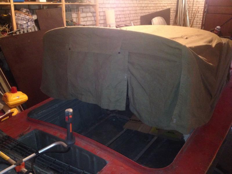

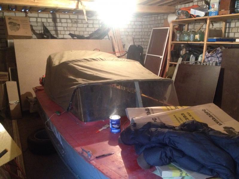

Добрый день всем.обращаюсь с просьбой:купил у одного человека тент а у другого дуги)))оба говорят что от прогресса 2.поставил на свой прог 2 м,оказался тент коротковат((возможно такое что тент от прогресса 2 меньше чем от 2м?кокпит у 2 м не длинней чем у 2?или может дуги разные? фото прилагаю

крючки по бокам и на стекле вроде подходят
914
Тент новый, нужно намочить и натянуть. Высохнет в натянутом положении - будет проще.
з.ы. Переделай заднюю часть на "стандартные прогрессовские" крючки, будет намного удобнее :good:

Он коротковат то сантиметров на 25 -30(((

Я ж говорю - намочИ! Только не забудь сначала переделать или прикрутить по заводскому, а то высохнет и потом труднее нацепИть будет :)
з.ы. Аккуратнее, не порви. Натягивай аккуратно, плавно и постепенно.
з.з.ы. Задняя дугА тоже снаружи углобульба крепится, и лежит на борту как и передняя :yes:

И посмотри, дуги по моему неправильно прикрутил, обе рамки должны крепиться с внешней стороны.
