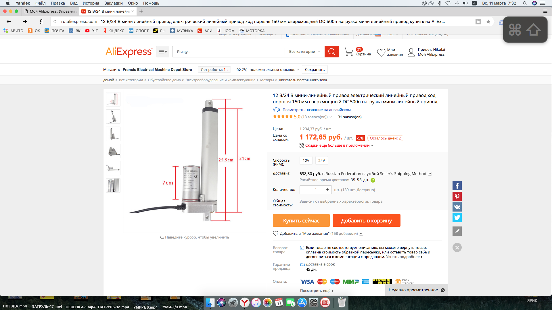

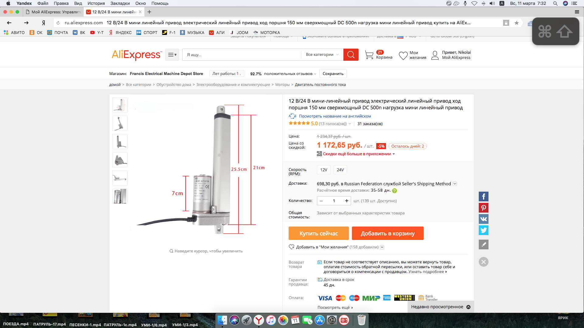

Андрей, привет. Себе заказал вот такой. Что скажешь?
Привет, Коля! У этого актуатора конструкция по проще чем у авиа. Тут внутри обычный винт который приводится в движение мотор- редуктором. Вполне приличная вещь.
Судя по звуку на видео, актуатор работает в максимальной нагрузке, или даже чуть больше- не очень это хорошо. Резьба в нем не крупная, ежели сколет виток, будет проблема.
У тебя моторчик полегче, так что думаю и актуатору будет работать приятней.
То есть, нагрузку для таких механизмов надо рассчитывать не более 2/3 от максимальной, тогда они работают долго и надежно.
Если без формул, то ногой упершись в переборку, поднять мотор ты не сможешь- за тот рычаг что на видео.
А это уже равно или больше 500Н.
И для справки, что бы вдавить обычную канцелярскую кнопку в доску надо всего 50Н, плюс минус.

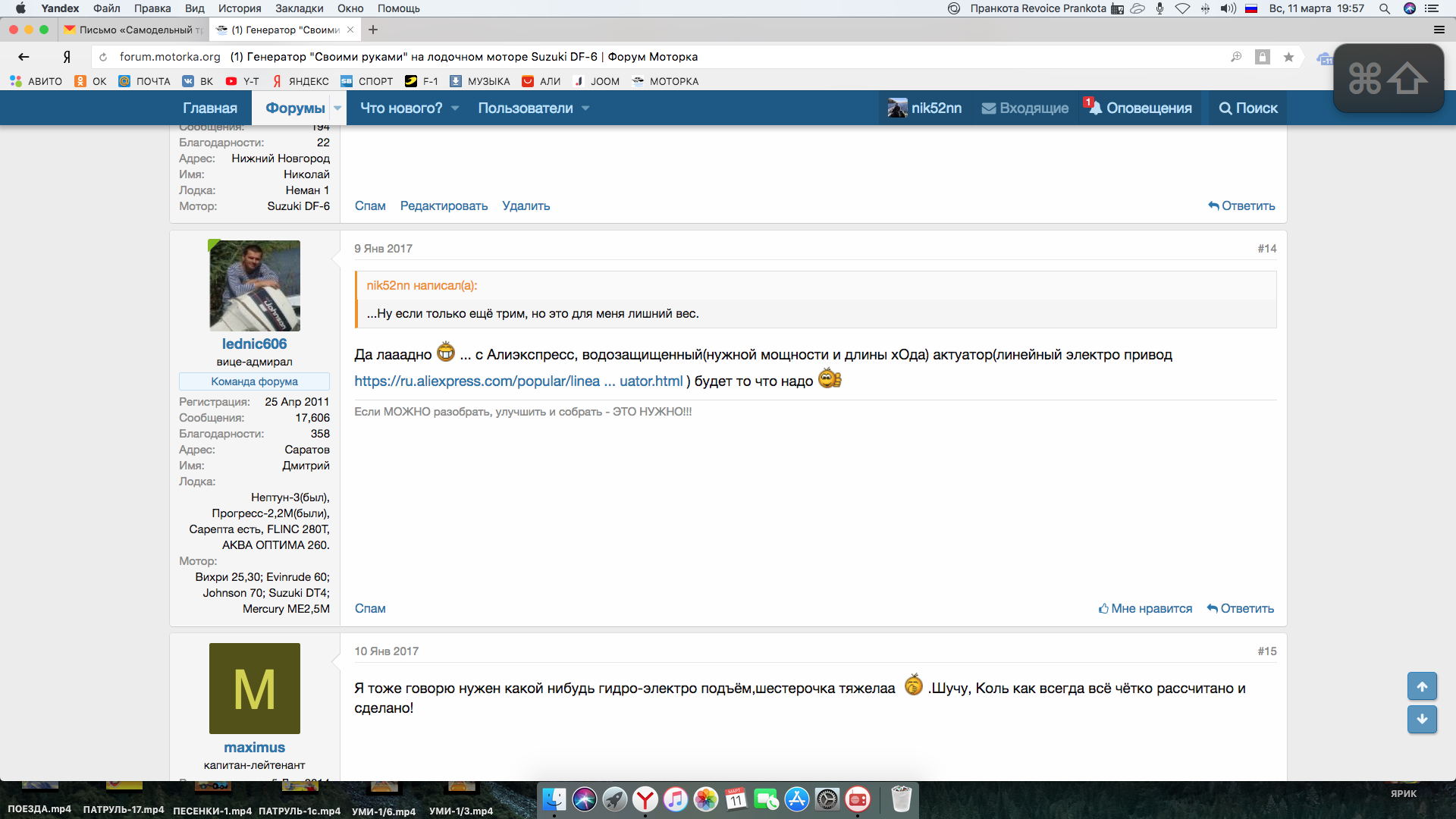

Дмитрий, это ты мне посоветовал из этого актуатора сделать трим .
Коль, значит он скорее всего из тех, что я нашел в бытность моих упорных поисков, водозащищенных актуаторов вместо покупки Пантер-55 :)
