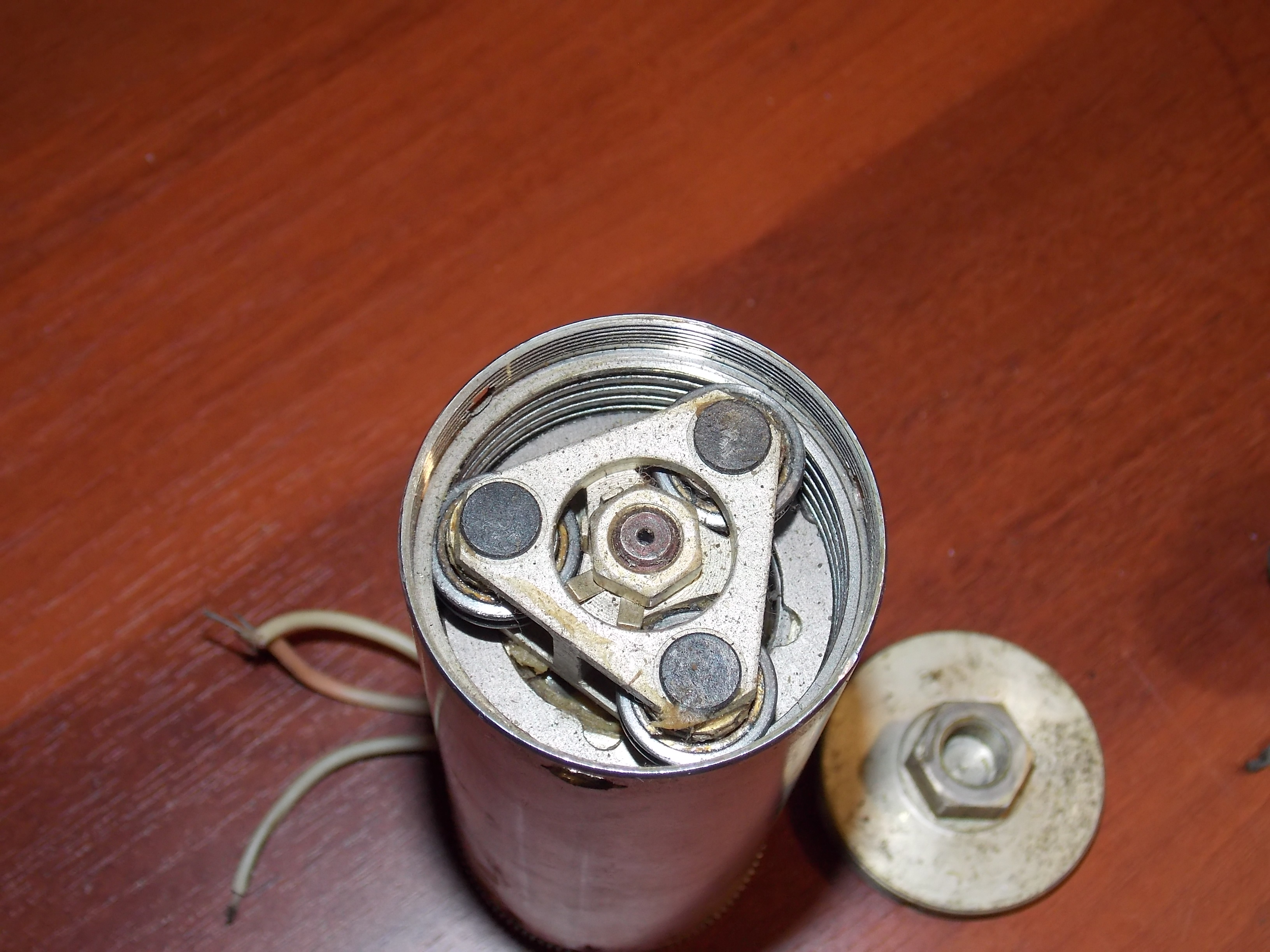

Это мотор редуктор с самолетов. Управляет разными подвижными механизмами. Такой имею в наличии.
Слабовата у него резьба, для нагрузок и вибрации от мотора.
3 907

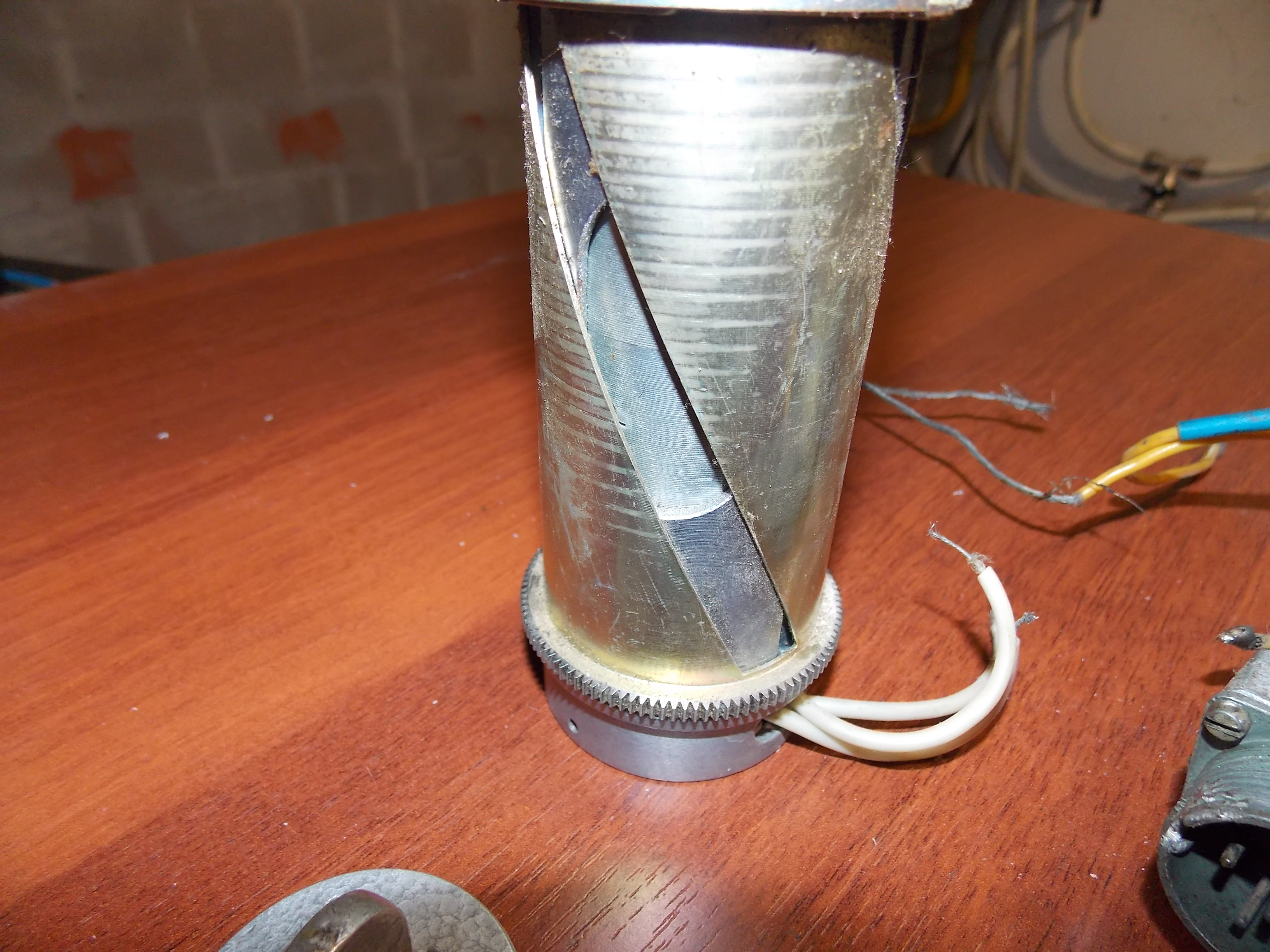

Вот такой механизм, с роликами на подшипниках, едет по внутренней резьбе.
Система контроля выполнена на латунной втулке, которая поворачиваясь, управляет конечными выключателями, в корпусе привода.
Сделано всё очень добротно, нержавейка, латунь, подшипники, герметизация и так далее.
Военная промышленность- одним словом!
Если мотор чисто для откидки норм, а если на ходу трим регулировать не покатит...у меня штатный на 90той ямахе с тремя цилиндрами, два силовых для регулировки трима на ходу и один на подьем.
3 907
Алексей, в конструкции автора, нет свободного хода между приводом и кронштейном мотора, и резинового демпфера то же нет. То есть во время хода, вся вибрация с мотора будет передаваться на ролики, подшипники и резьбу.
Я планировал поставить этот привод на Нептун для подъема. Когда разобрал его, быстро понял, что конструкция слабовата. Не по мощности тяги, а по резьбе с роликами.
11 351
5 012
Андрей, ты наверное не внимательно смотрел... в опущенном состоянии свободный ход есть, а поднимать двиг планирует только для мелководного или транспортировки.
3 907
Да посмотрел ещё раз. Рычаг там на струбцине на центральной оси. Дергать не должно резьбу с роликами.
И от дейдвуда рычаг отходит. В остальном мне то же нравится вся конструкция, красиво, грамотно, без вопросов. :yes::good:
