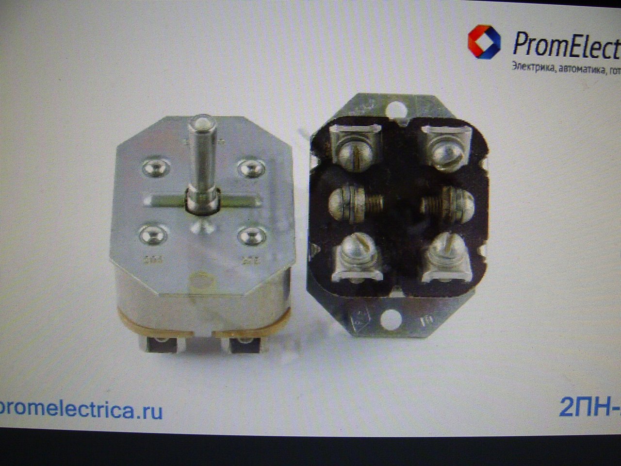

А предохранительный клапан есть? Ну чтоб сам останавливался насос или перепускной какой ?
нет я по звуку слышу когда мотор поднят шурупчик с натягом начинает работать почти останавливается и отпускаю тумблер
т.е если немного зап"здиля и про@бал момент то может все поломать? Так?

тумблер без фиксатора ,палец уберешь он сам встанет в не тральное и не про@б ВОПРОСЫ ЕСТЬ ПИШИ

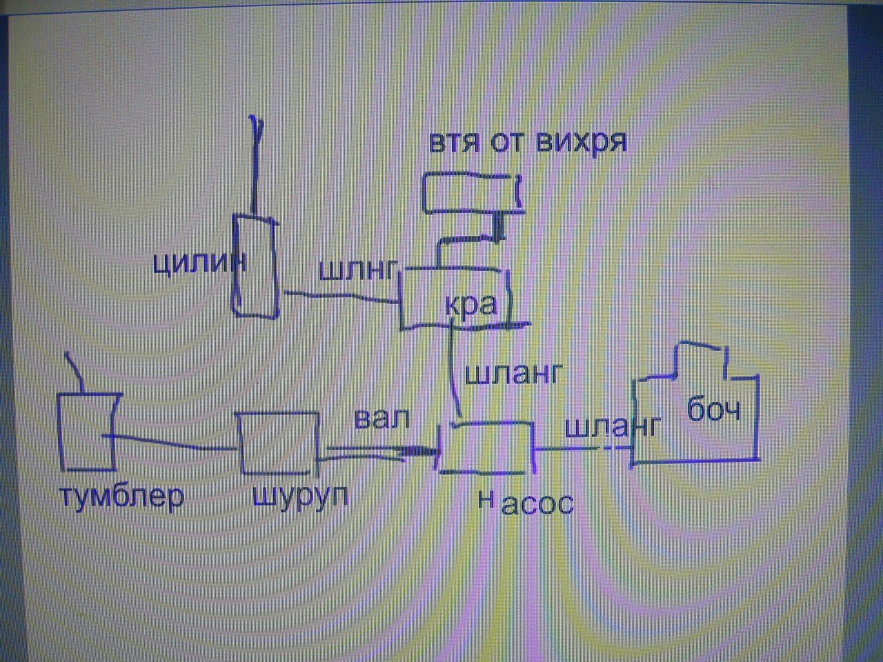

Я понял спасибо. Но вот еще вопрос нарисовался. Смотрел видео на Ютюбе и там один крендель сказал,что если делаешь гидроцилиндр,например из стойки ВАЗовской, то внутри цилиндра должен быть хон, иначе манжет ненадолго хватит. Подскажите кто знает,это так? И еще, интересные вещи вычитал, самый маленький гидроцилиндр диаметром 40 мм способен поднять 2 тонны...

зависит от насоса и эл двигателя нш 10 может запраста ,а что такое (ХОН)? это наверно шов ?

вот такой вариант ,линейный актуатор 12 вольт они бывают разные размеры ,твой нептун не х@и делать как спичку поднимет
Привет Володя! Я смотрел видео про этот авиационный подьемник, инет лопатил. Нашел тему где Андрей Танкист тоже лопатил про этот актуатор,и разбирал его. Он говорит,что резьба там (которая осуществляет подьем) очень хилая. Я отказался от такой затеи..( во всяком случае сейчас) .Я решил делать как у тебя, тем более насос нш 10 есть в наличии (от МАЗа остался) шуруповерт тоже есть, гидроцилиндр попробую из старого домкрата 10 тонного извлечь (он тоже есть) останется трубки,бачек, клапана, и ВРЕМЯ ,с которым засада. Да я и по деньгам прикинул, получается дешевле намного чем готовый заводской трим.Вот примерно нш 10 - 1000 руб, шурик примерно 6000 руб (это если его нет) ,если не нравится шуруповерт,то можно купить эл двигатель для авто лебедок ( от 3000 до 10 000 руб) бачек можно и с разборки, клапана тоже примерно 3000руб ну на край 5000 руб (это фирменные спецом для гидравлики) ну и остальной колхоз тыщи на 2 думаю, Всяко дешевле на круг получится чем заводской ,ведь я посчитал все детали новыми,не б.у.

шурик можно бу на авито 1тч ,магнитный клапан конечно хорошо но у нас в Засратове не чего нет и он дорогой с хорошим давлением ,а кран шаровой любое давление выдержит ну думай сам как тебе угодно,походи по барахолка может там цилиндр хороший найдешь или от сельхозтехники, я цилиндр на барахолке нашел нержавейка 1тр, пиши, фото ,что с делал ,удачи .

Володя а у тебя опускание реализовано под своим весом мотор опускается?

под своим весом опускается но медленно, если открою кран рукой , я опускаю также как понимаю только насос крутит в обратную сторону нормально 2-3 секунды

Первое видео я видел ,там все равно дороговато получается, запчасти ведь все б.у. с разборок пусть вражеские запчасти,но вечного ведь ничего нет, а второе нет не видел ,но во втором все реализовано как у тебя,только немного видоизмененно, я хочу нечто похожее.
Пусть колхозно, но бюджетно.Меня устраивает,пусть будет немного громоздко,но деньги вваливать в два гидроподьема не готов..
А вот мне интересно ,на заводских тримах и подьемниках рабочие цилиндры одностороннего действия ведь? Иначе если на меляке остановишься и включишь трим на опускание может транец поломать. Я правильно мыслю? Смотрел на сайте про гидроцилиндры, так там усилия они развивают просто дикие и на подьем и на сжатие. Подскажите у кого заводские тримы какие гидроцилиндры стоят?

Лодку подымают легко. На сжатие они тоже давят. Как сильно не знаю, но думаю также как и на поднимание.

не знаю как у заводских весной узнаю у своих лодочников ,у меня свободно откидывается могу в ручную поднять когда он опущен
так он у тебя вверху на моторе не закреплен жестко?

Я думаю-нет.Вот почему помощник-целесообразнее.
