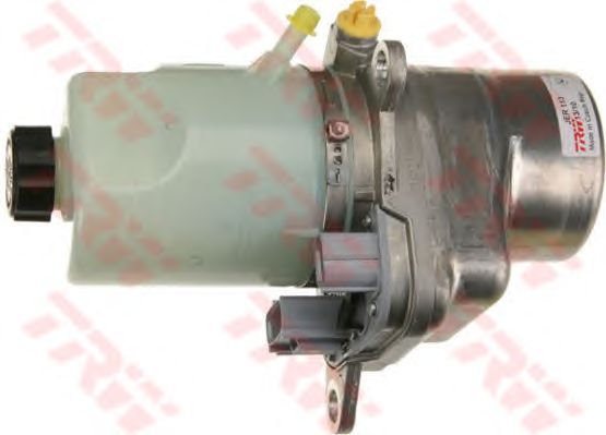

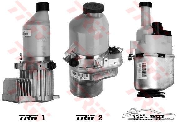

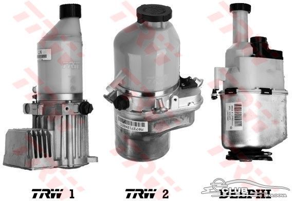

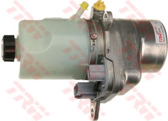

Андрей этот вариант мной изучен!! к стати у этого же автора есть новый вариант ты сможешь найти его без труда в сети,могу порекомендовать тебе следующий вариант доступный на сегодняшний день. Речь идет о электро гидро усилителе руля, точнее его насосе, сейчас много иномарок на разборку отправляется там можно приобрести эти вещи не за дорого. Что касается цилиндра необходимо найти гидравлика которые обслуживают погрузчики, там можно разжиться хоть чем ну и цена будет договорная.

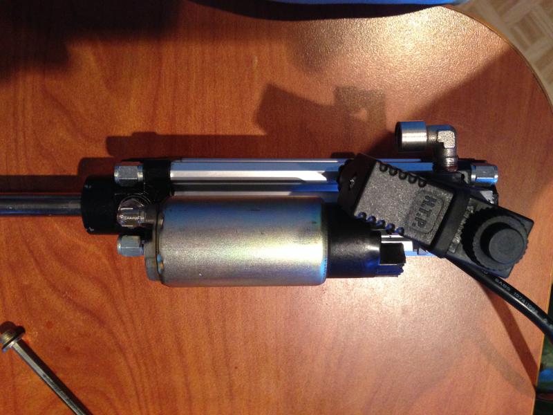

Самодельный трим из топливонасоса и эл. клапана есть на видУ у одного знакомого на Обь-М с Сузуки-30 - работает как ни странно :D ...
з.ы. Гидроцилиндр - самодельный из нержи.
3 914
Дим газелевский топливный как на видео, на масле будет работать и будет давать около 6кг.см но большую нагрузку не выдержит, мотор просто сгорит, если тримом пользоваться не на ходу это прослужит долго, тогда зачем вообще трим если не на ходу?

Ребяты,, неделю назад покупал бушный насос гыдроусилителя руля на Нехию сыну -- за 2 т.р. пашет аки... чем крутить и куды качать -- вопрос мной не проработан...

вот разные насосы и прибамбасы с мицубиси ланцер.

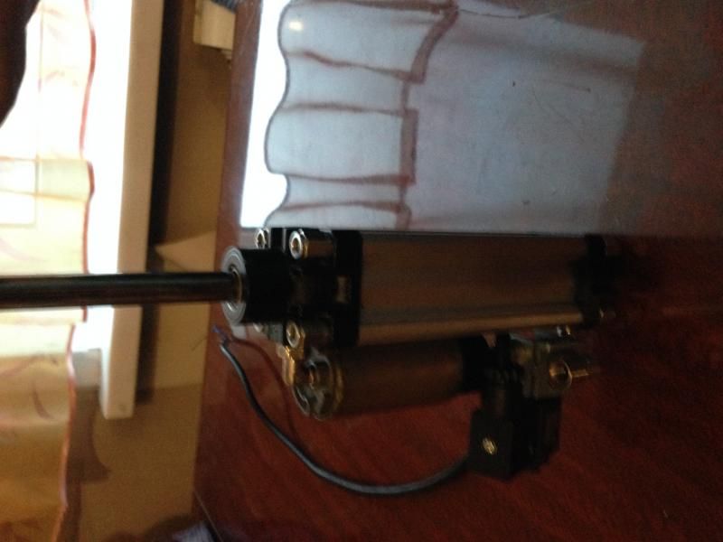

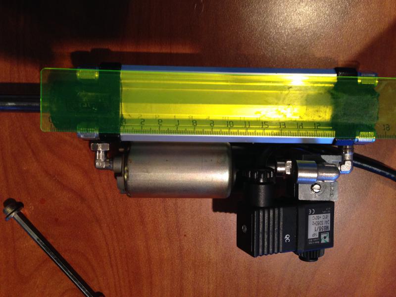

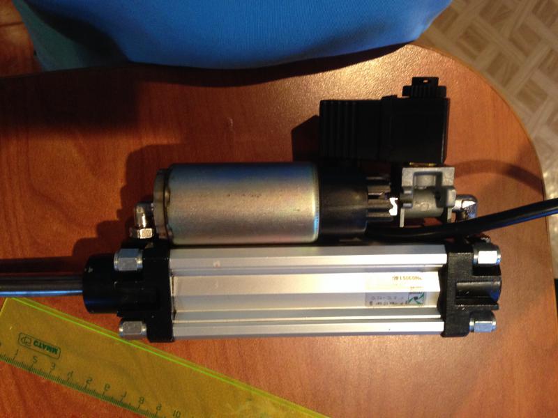

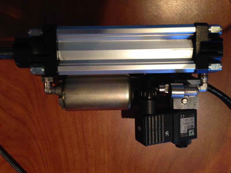

здравствуйте ребята тоже интересна тема вот что надумал :crazy:
швыра
26.02.2015
17
новокузнецк
крым
ямаха 30hmhs

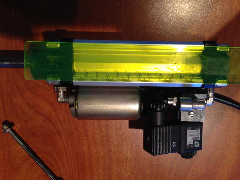

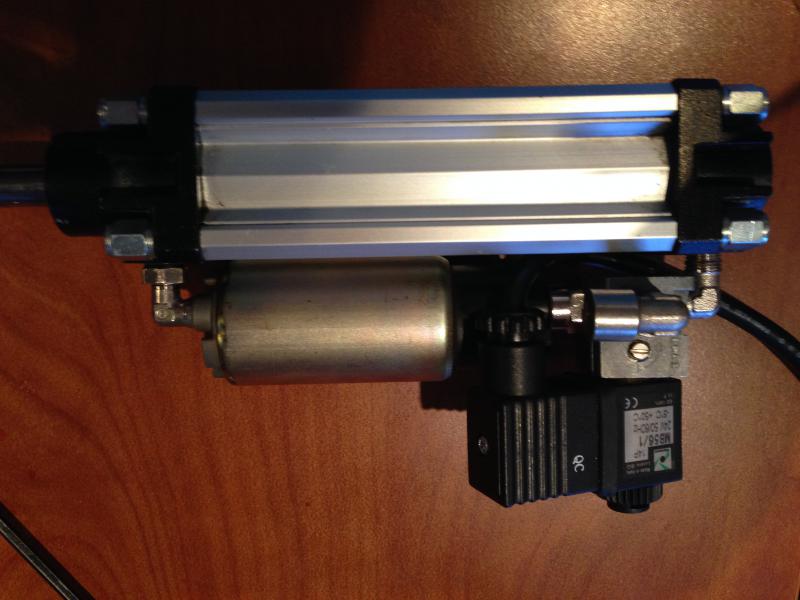

насос дензо от мицубиси цилиндр поршень 32мм ход 105мм э/м клапан все камоци там где свободный штуцер обратка в над поршневую полость (не доделал ) все кроме насоса пневматика макс давление 10 бар глушим все лишние отверстия и ред клапан насоса глушим давит 6-7 бар управление одним проводом проблема с размещением в подвеске торчит в сторону транца надо что-то кубатурить хочу все сделать на моторе

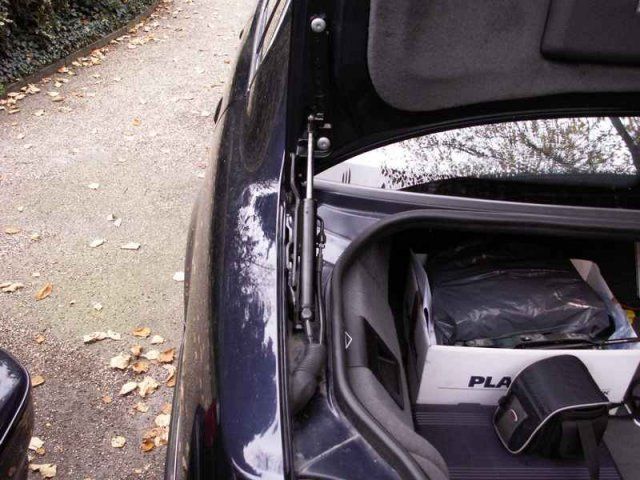

передний аммортизатор от Жигулей можно использовать
