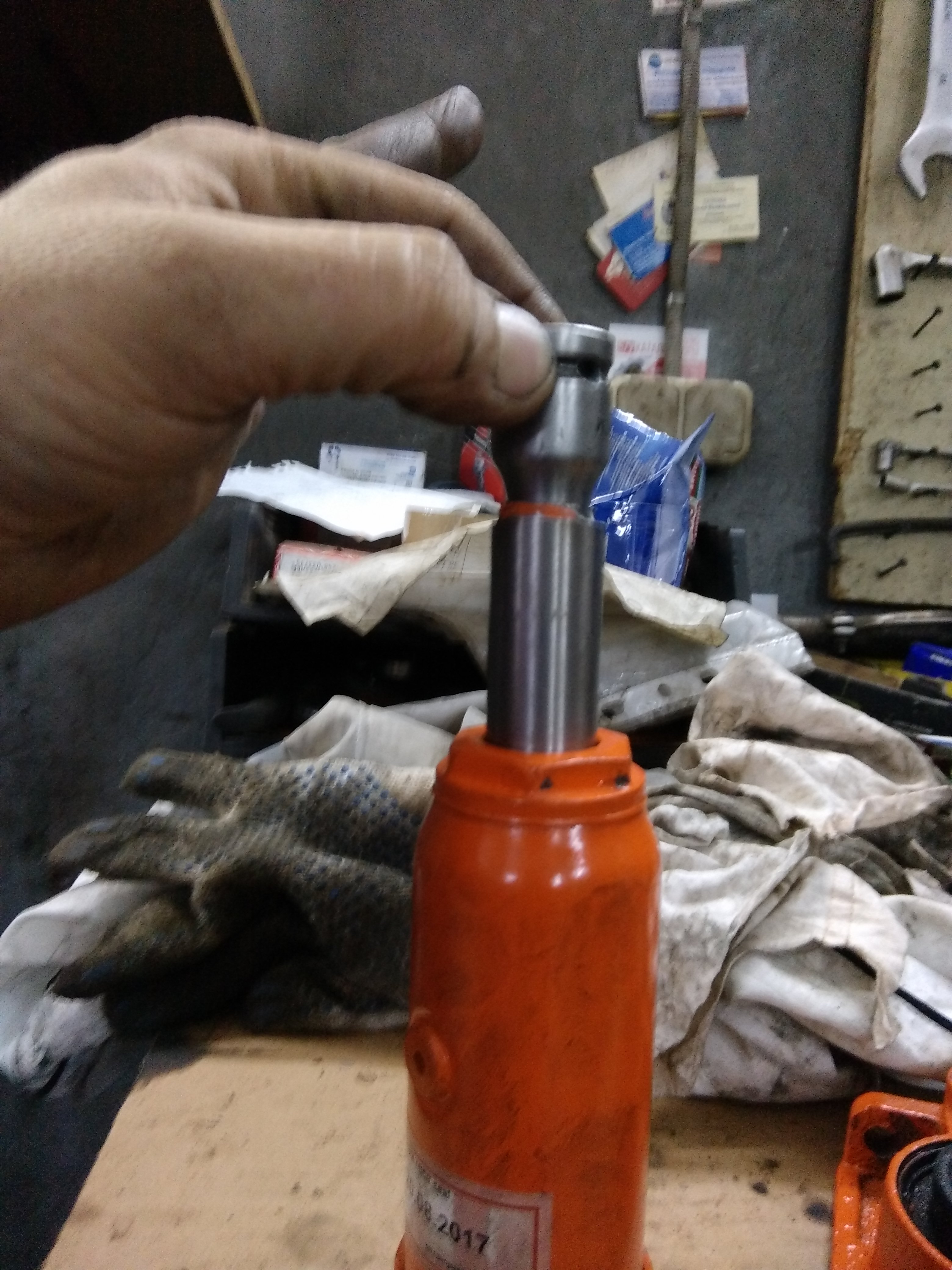

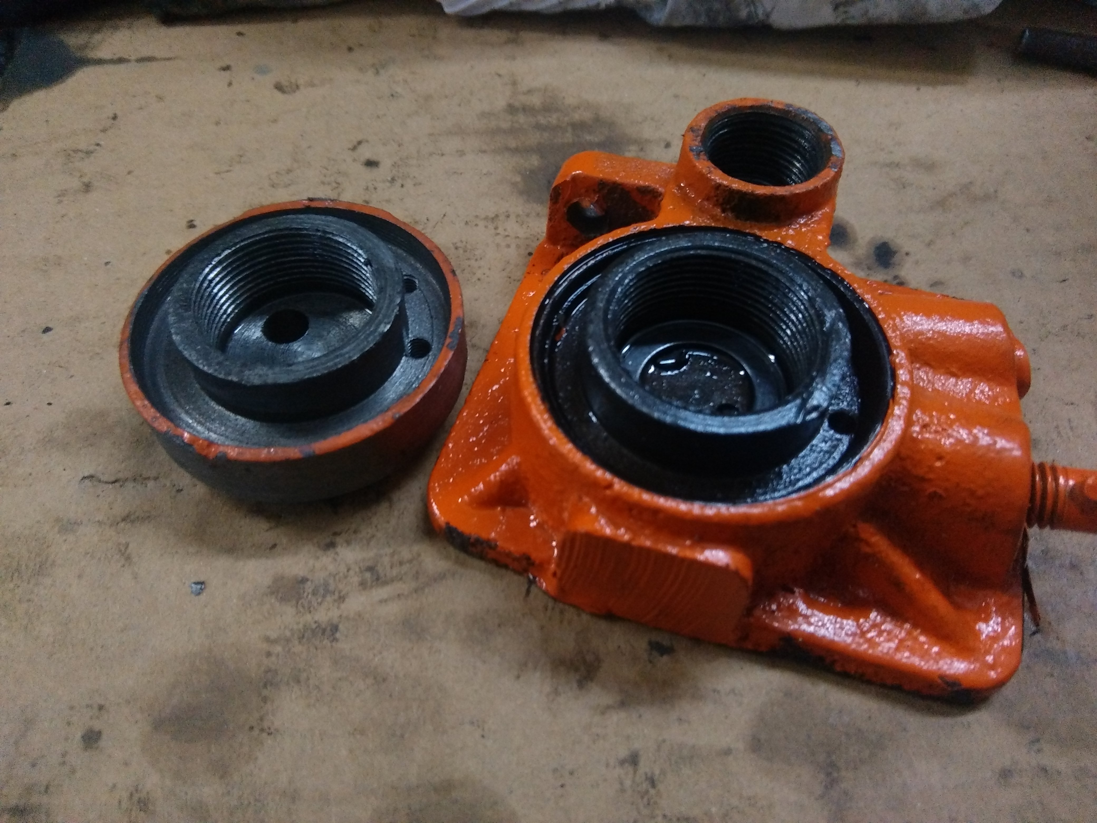

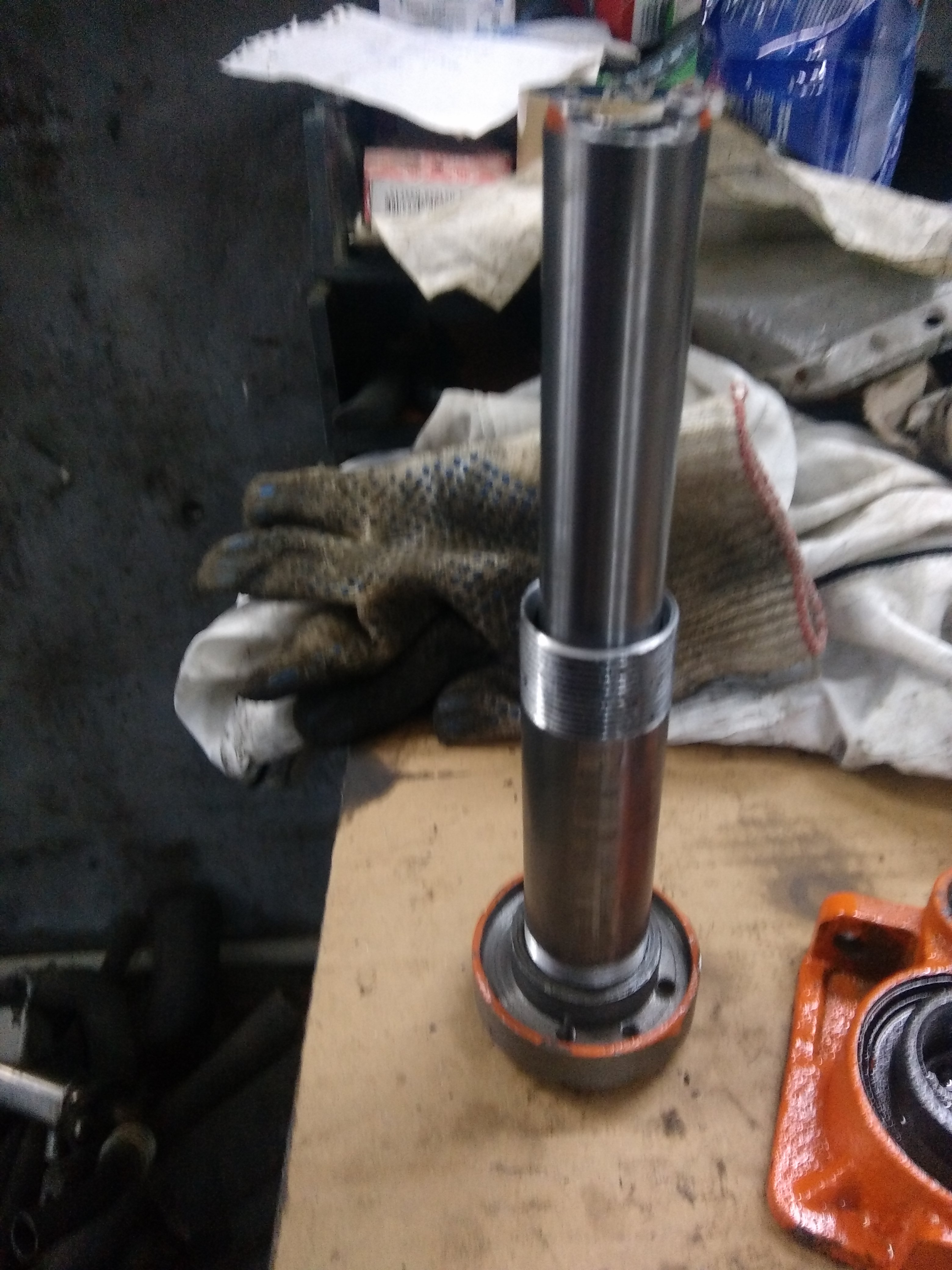

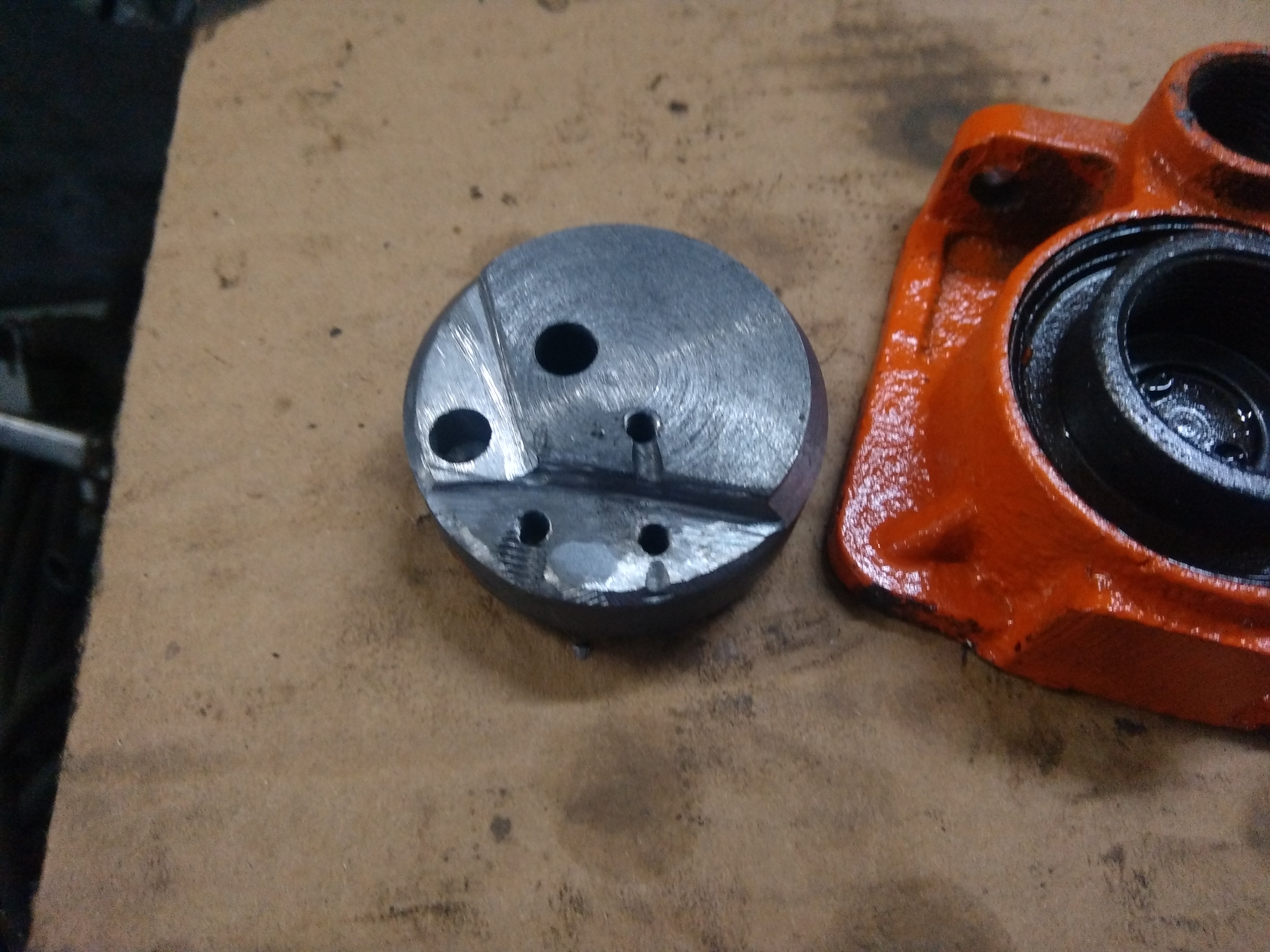

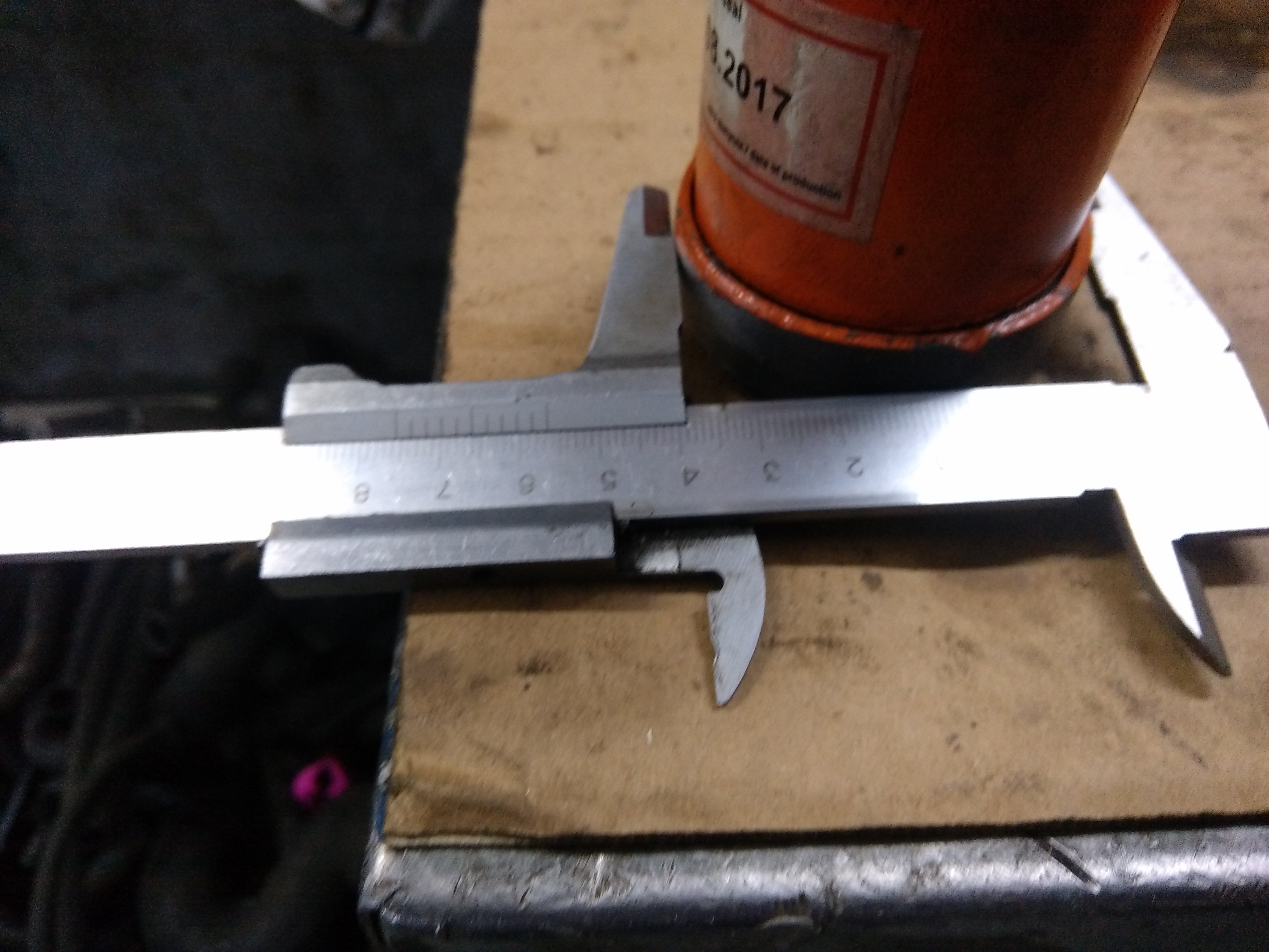

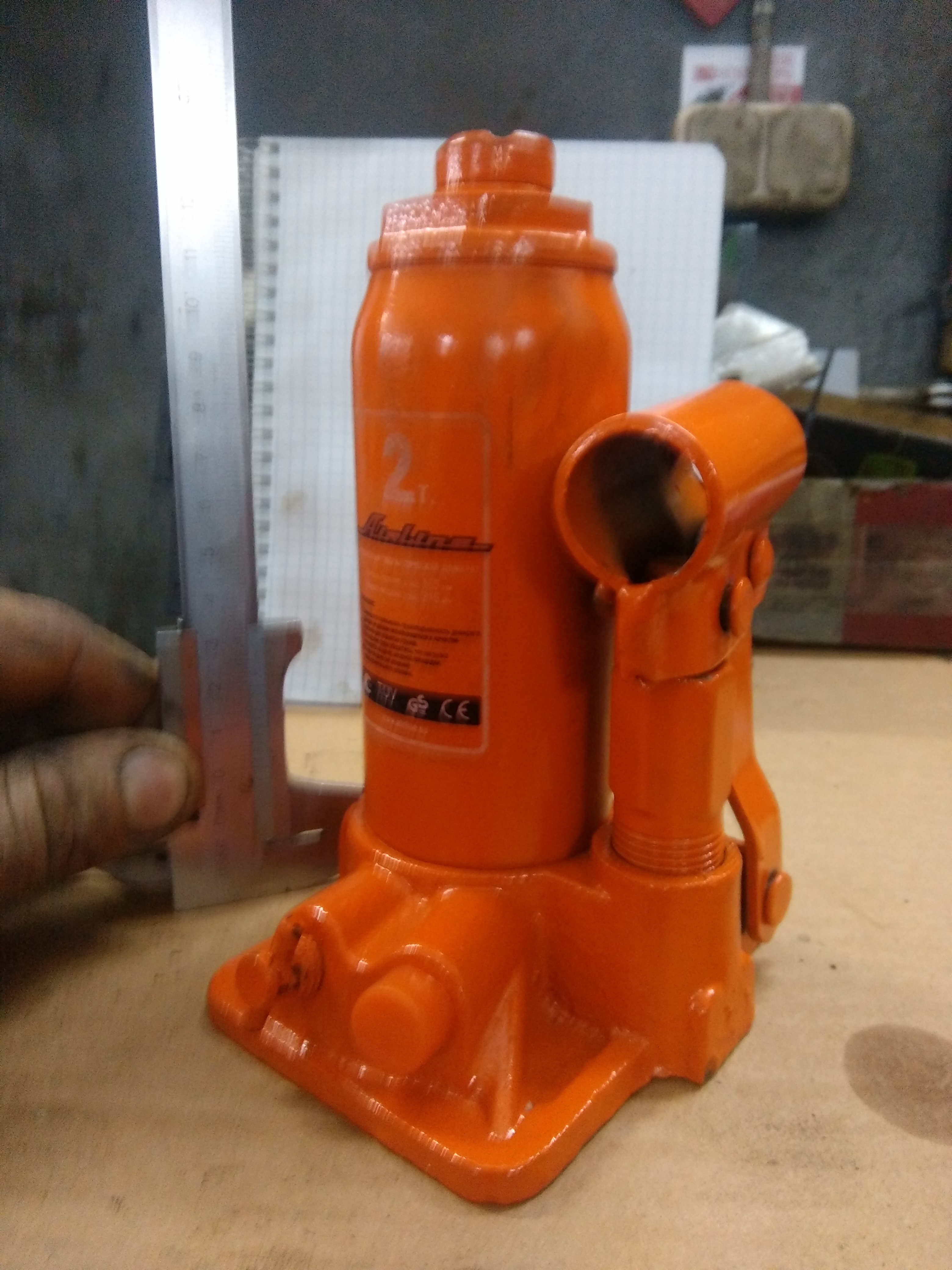

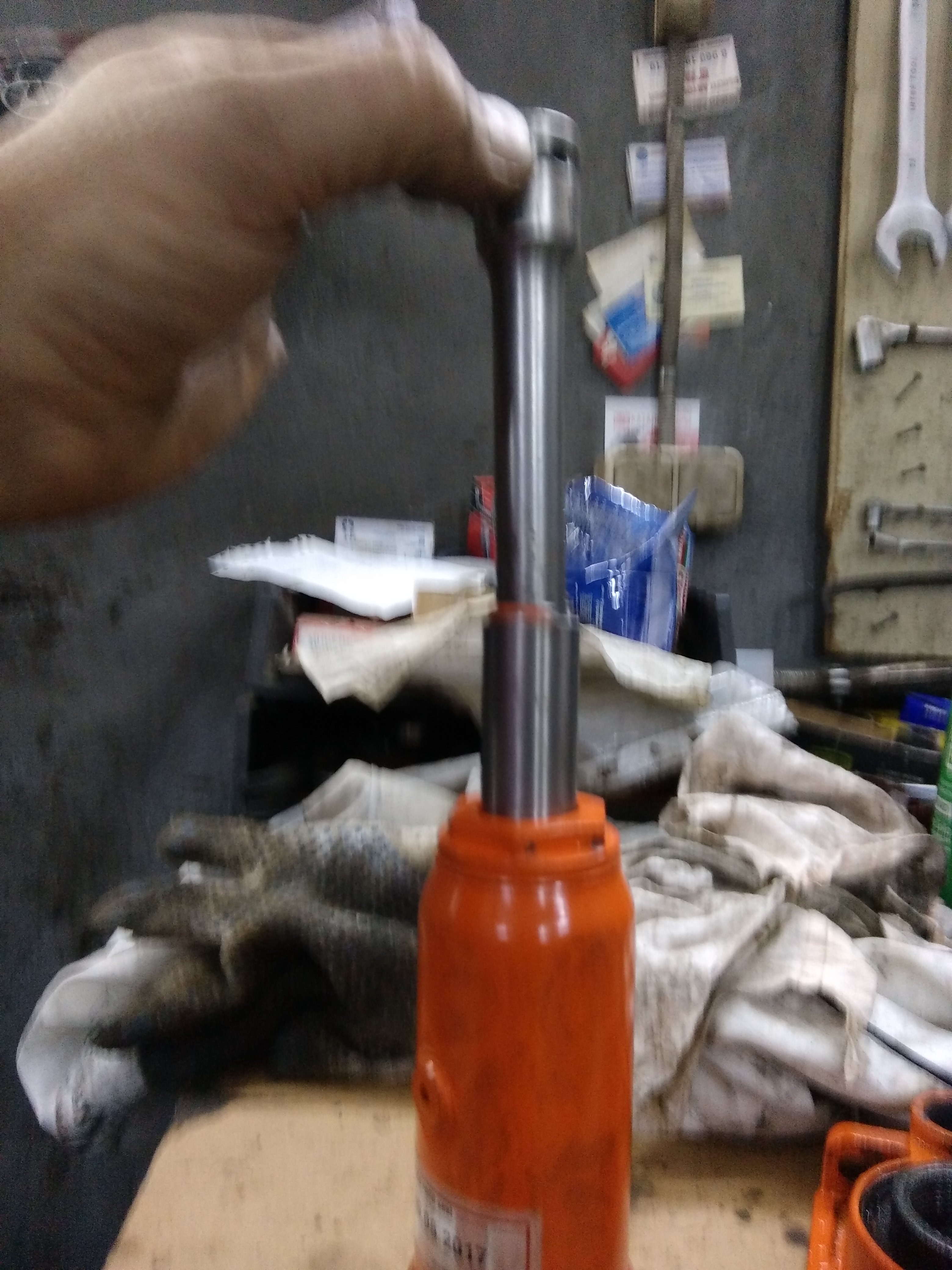

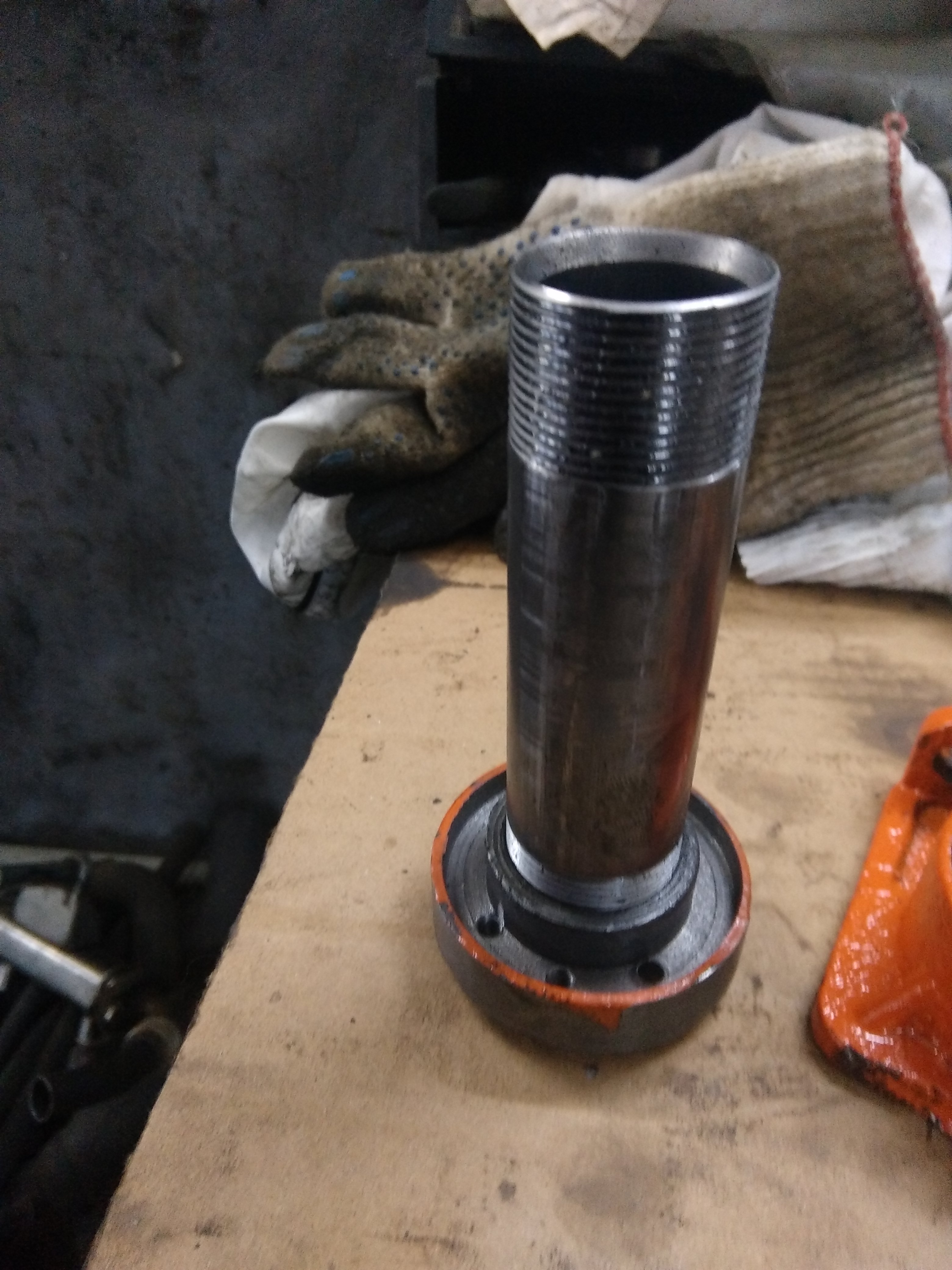

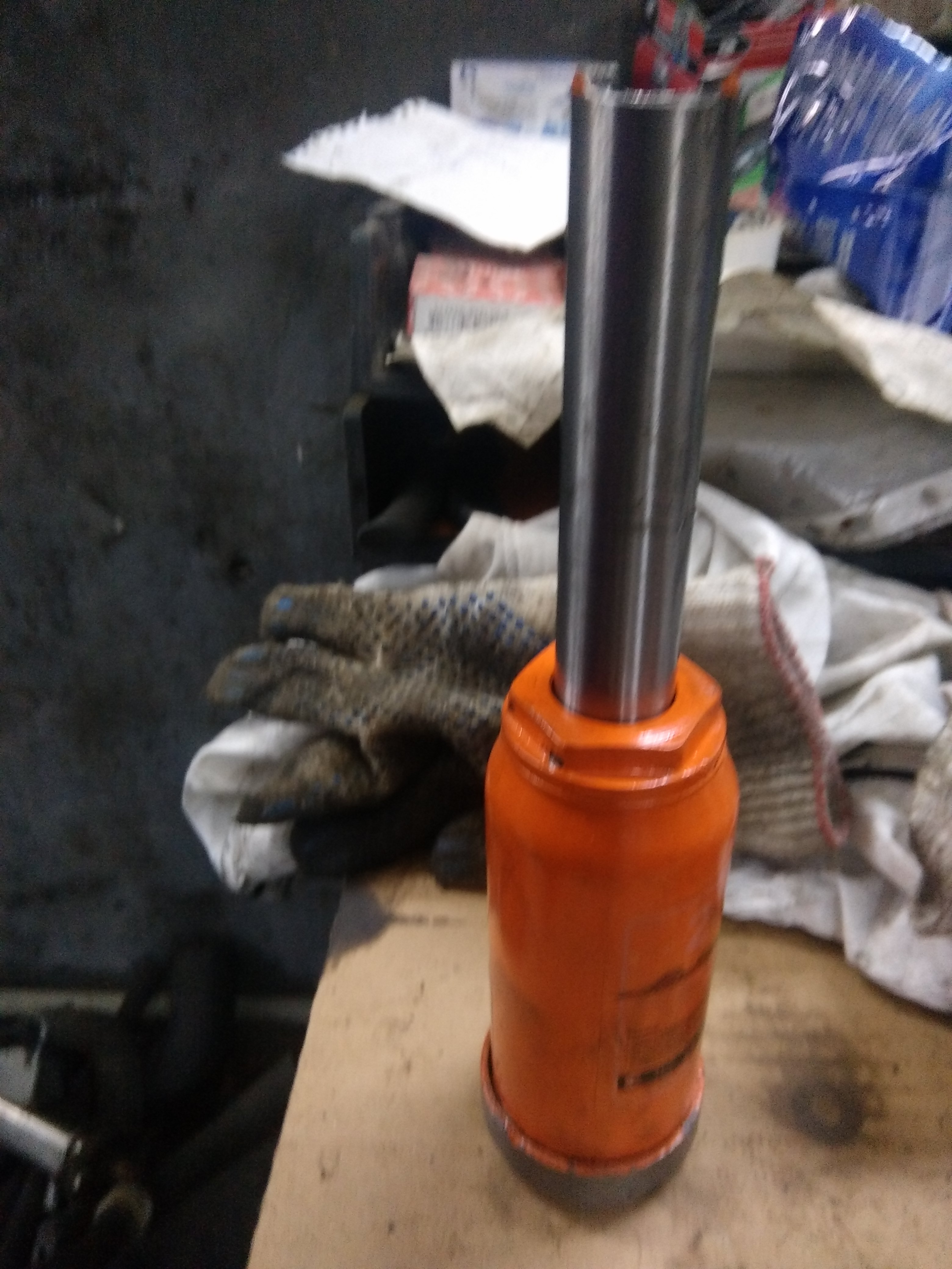

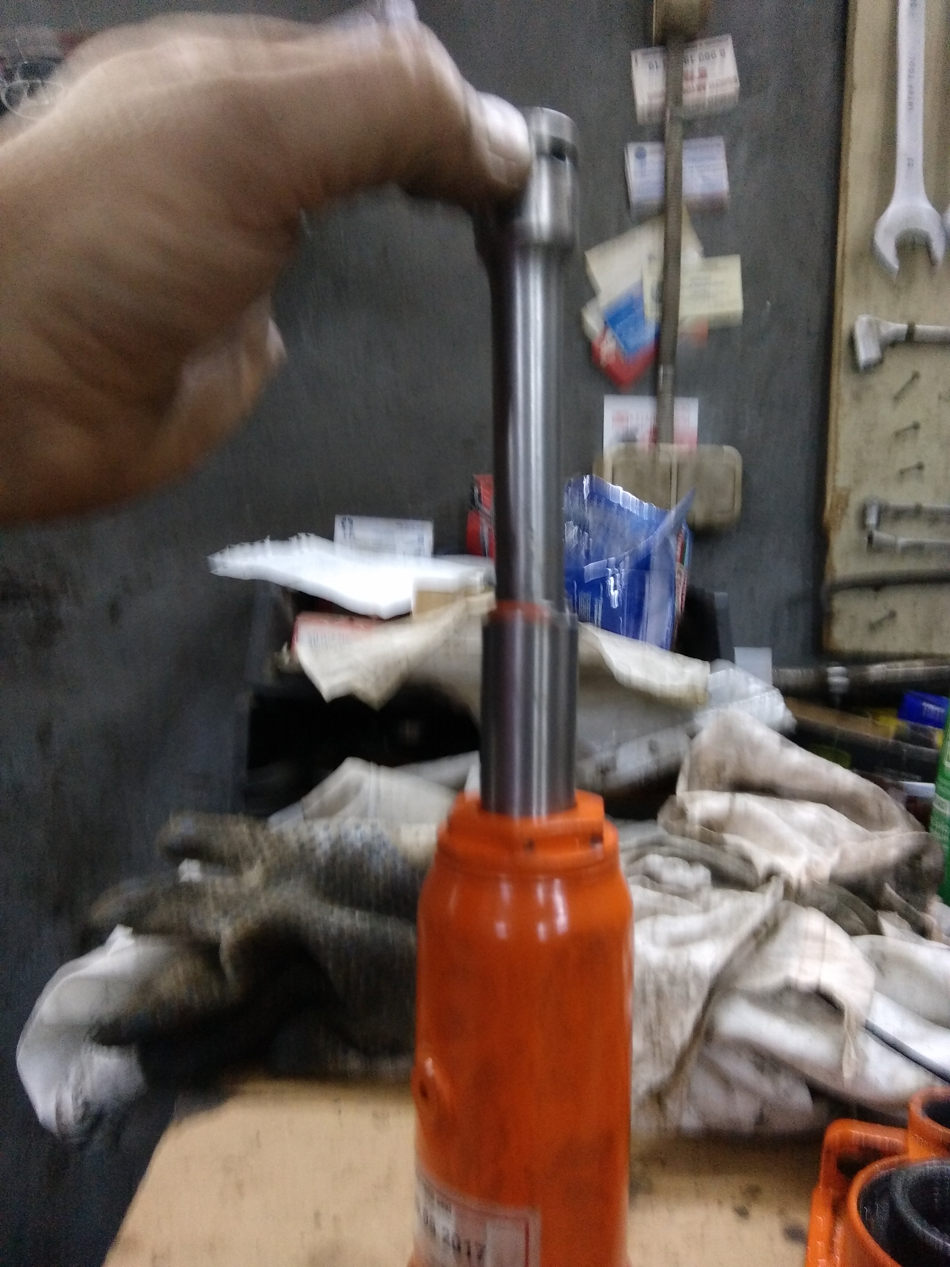

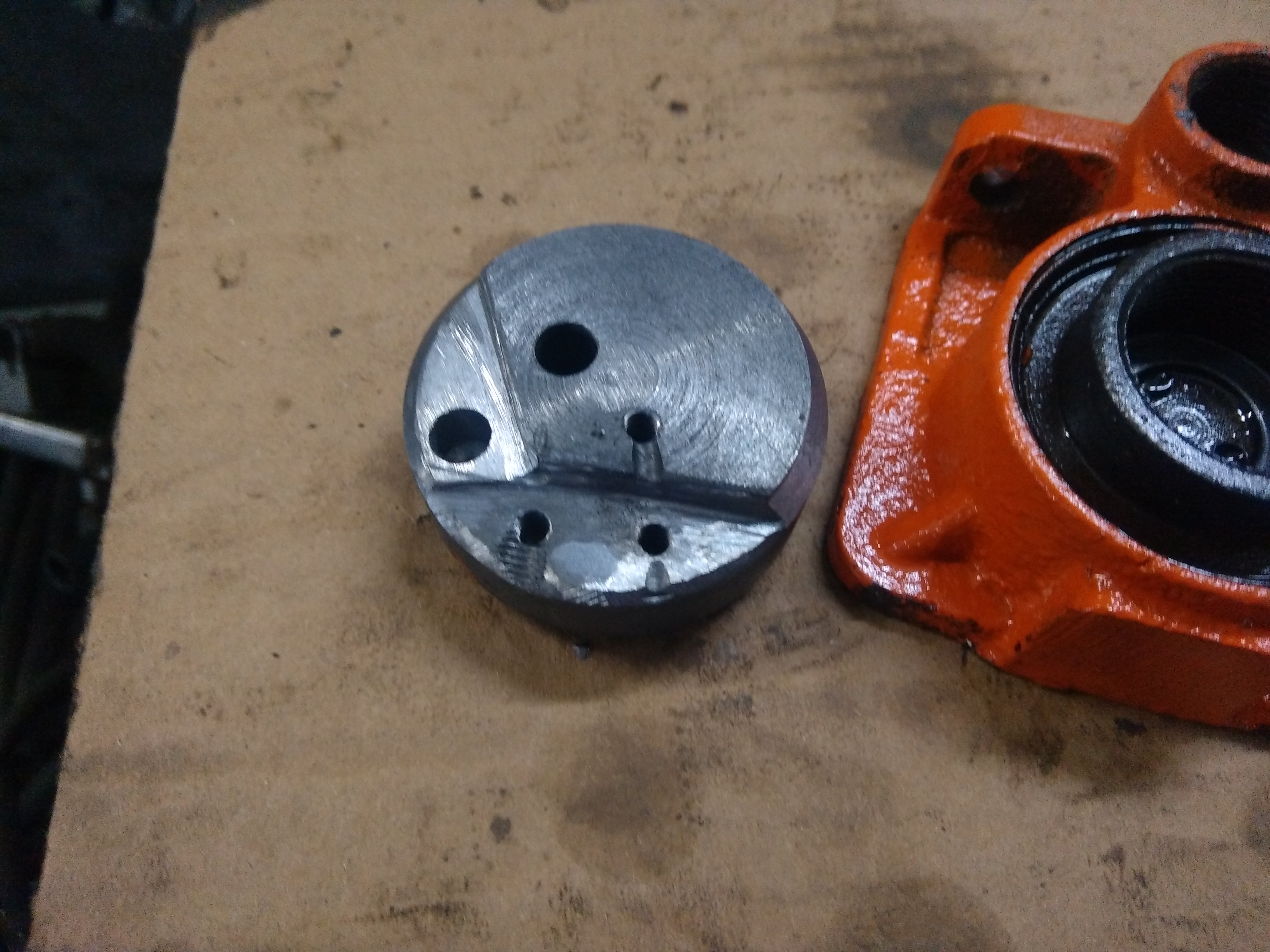

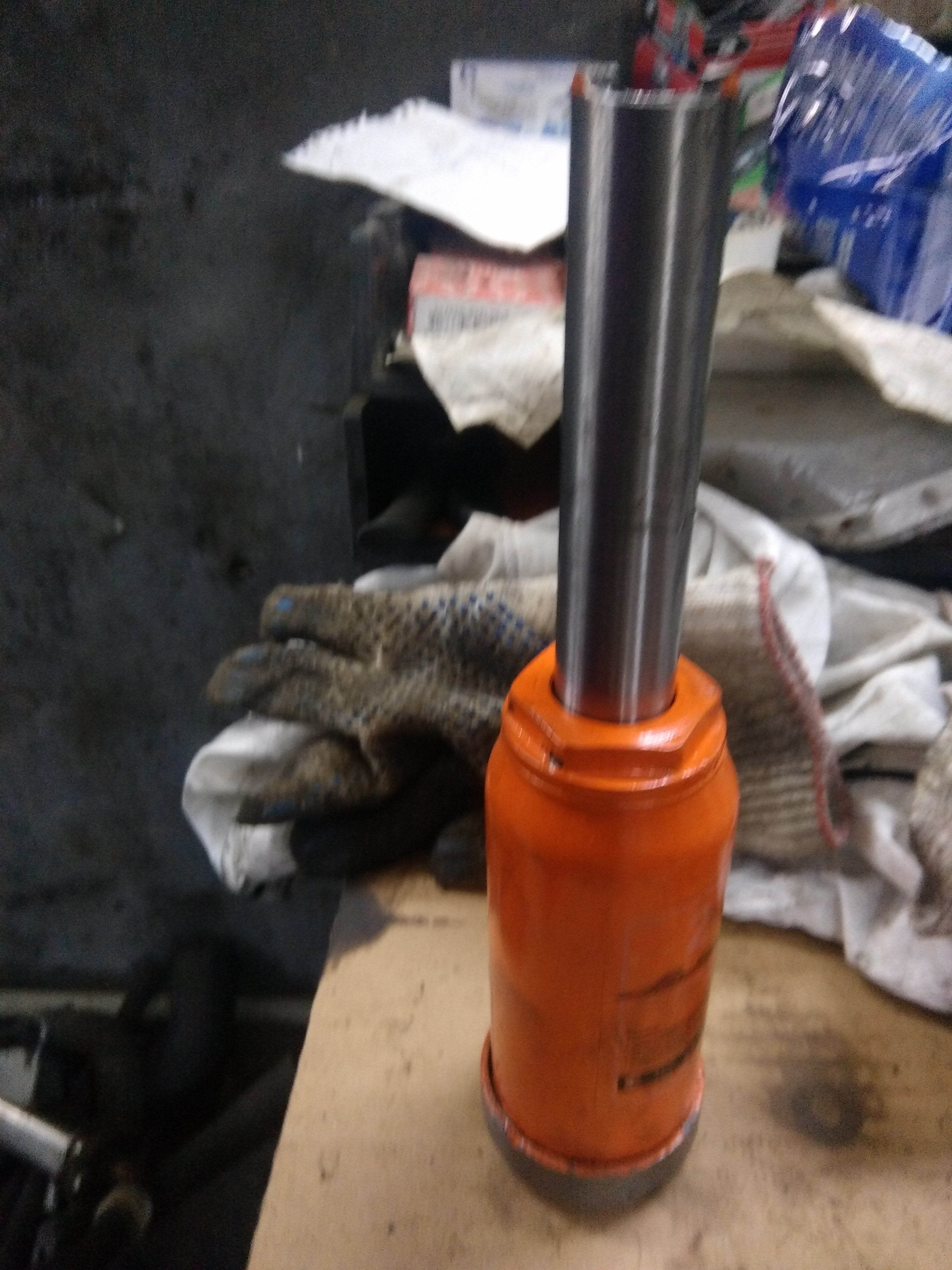

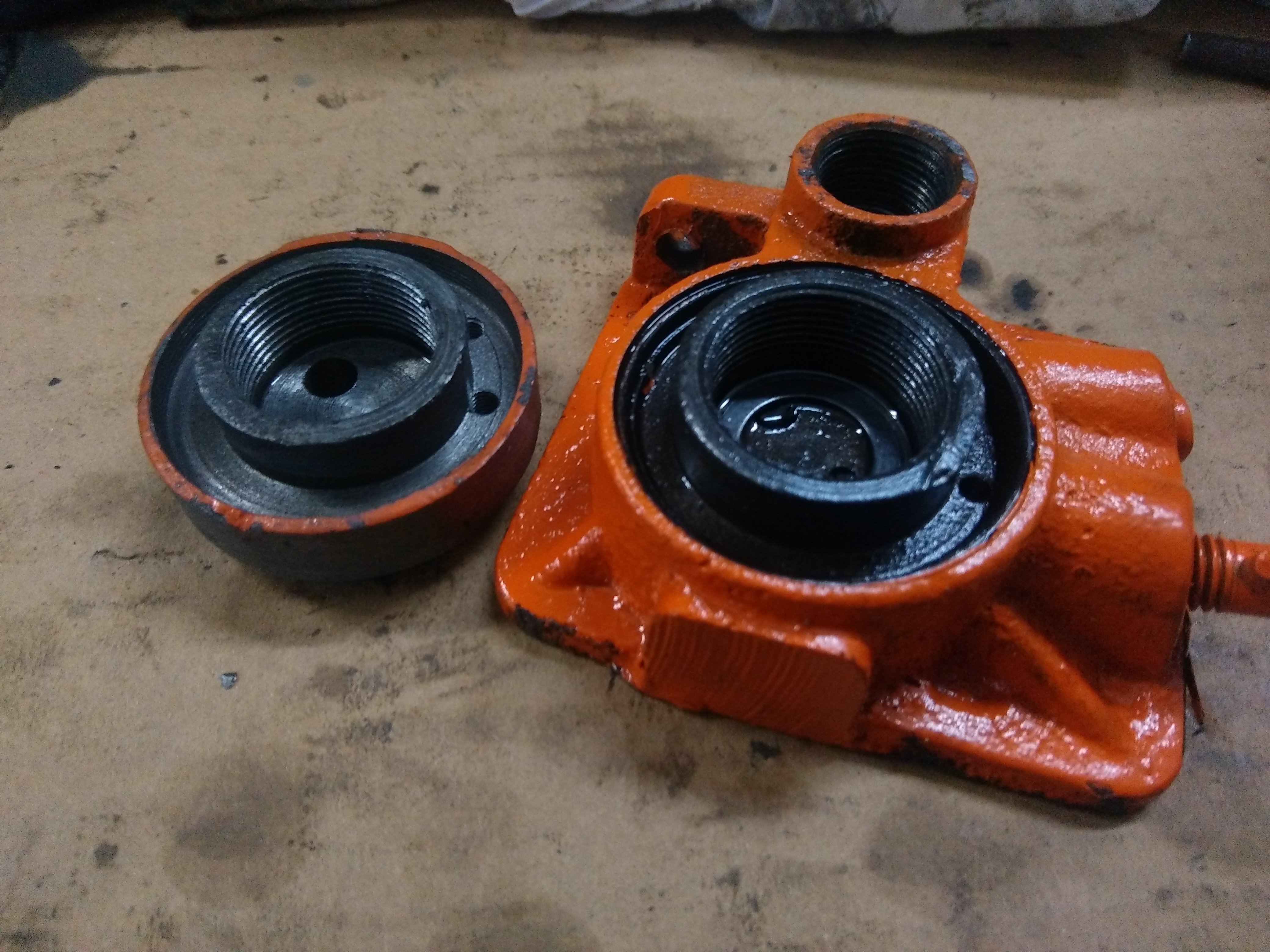

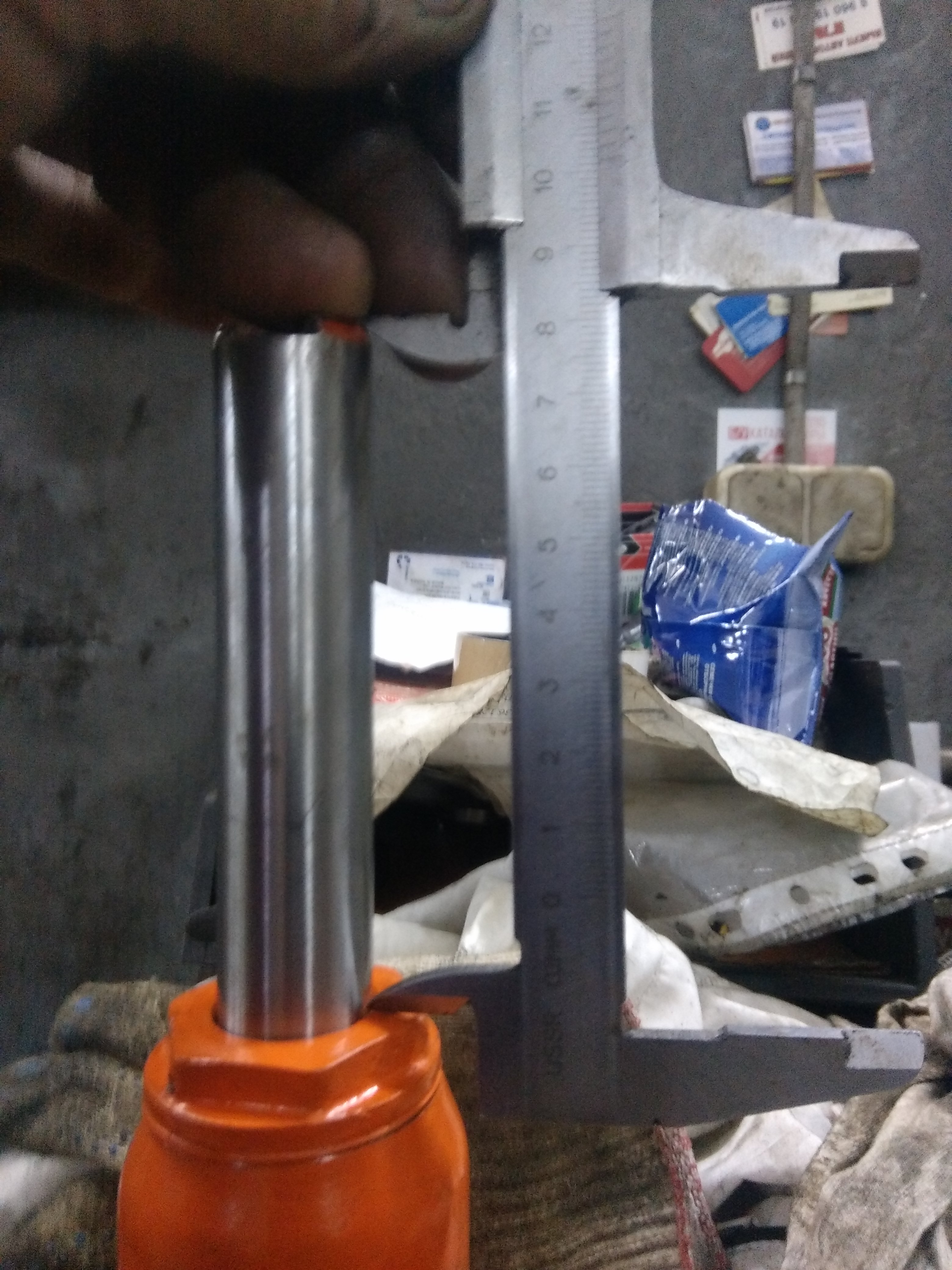

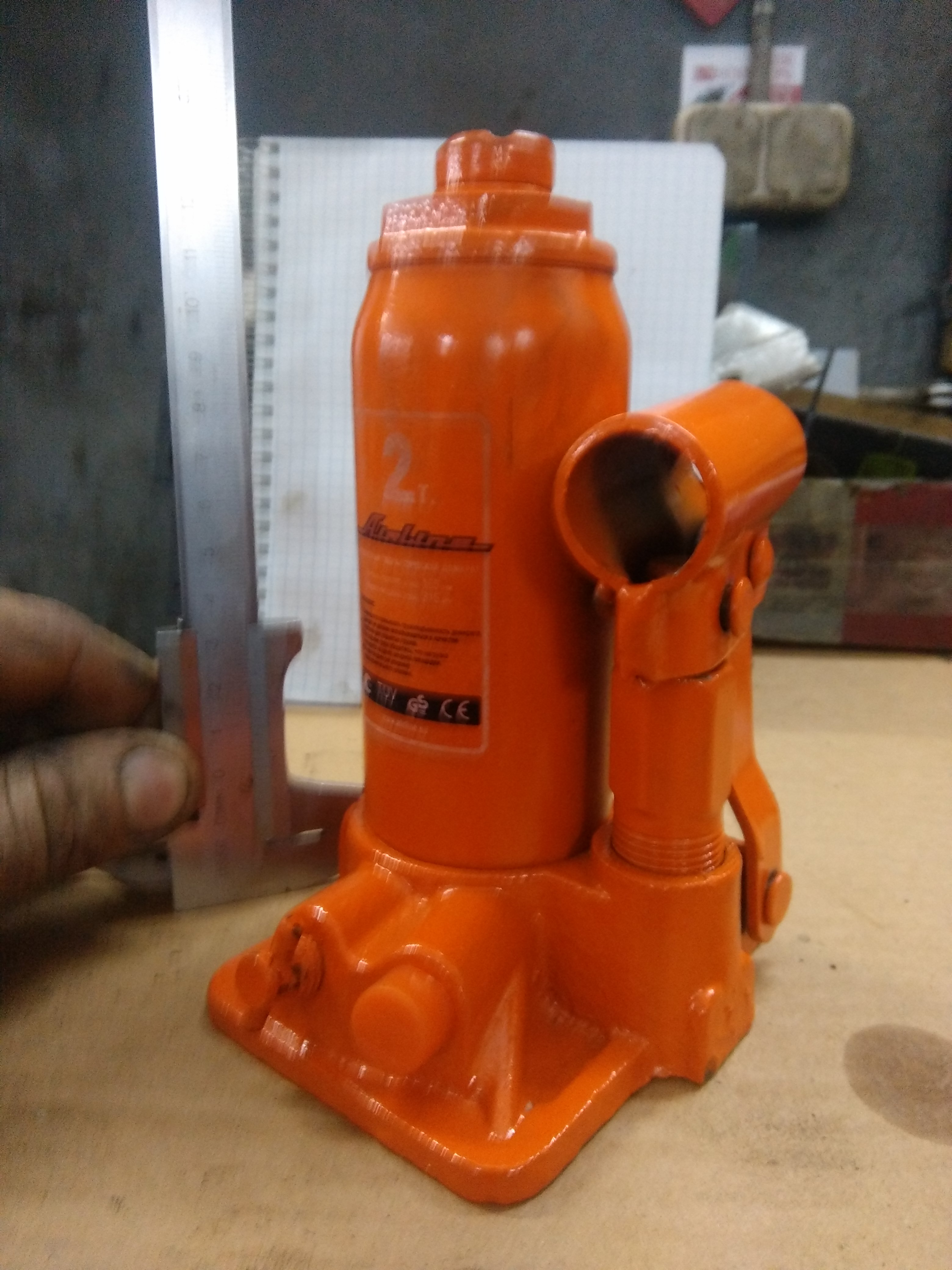

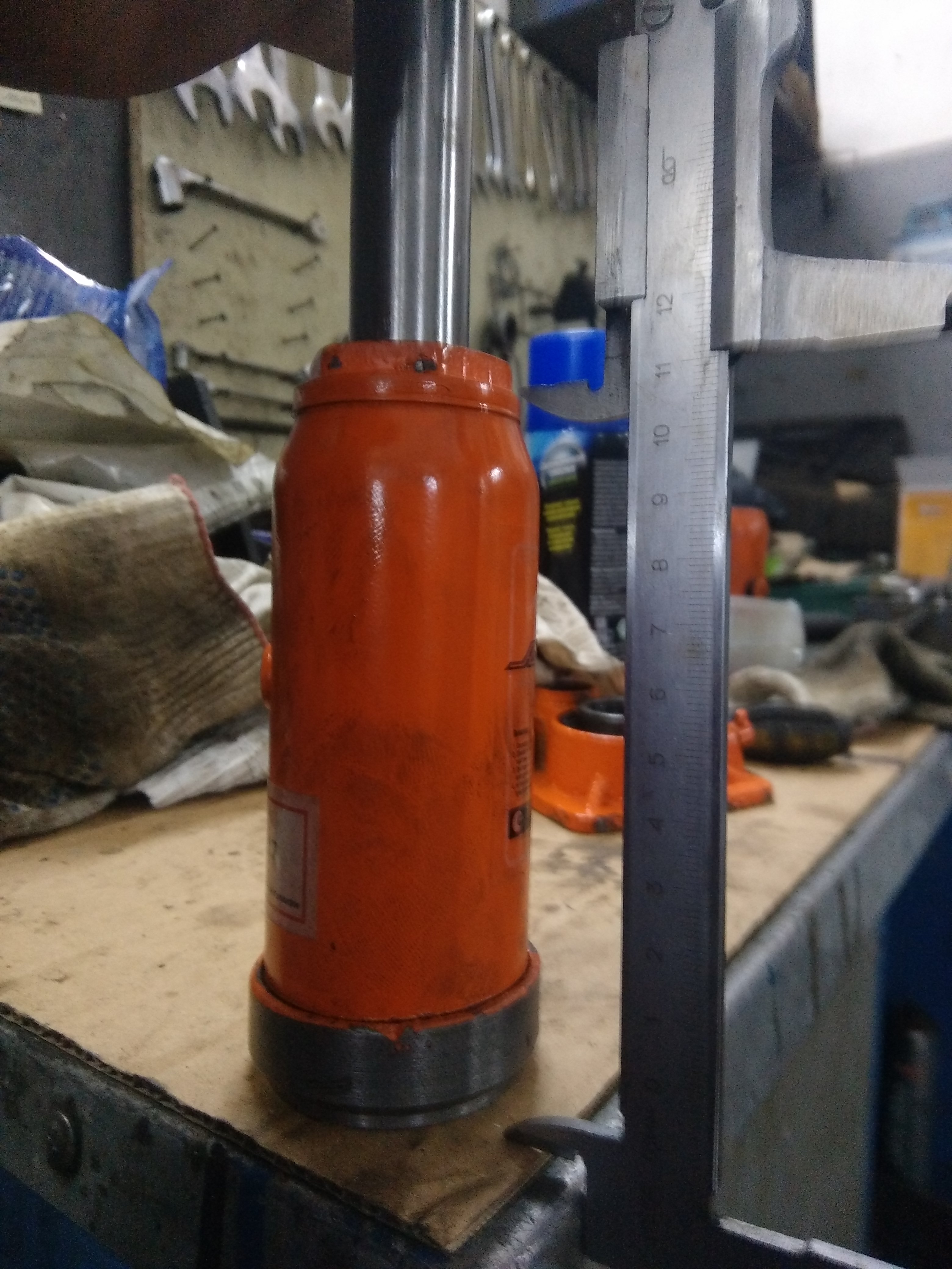

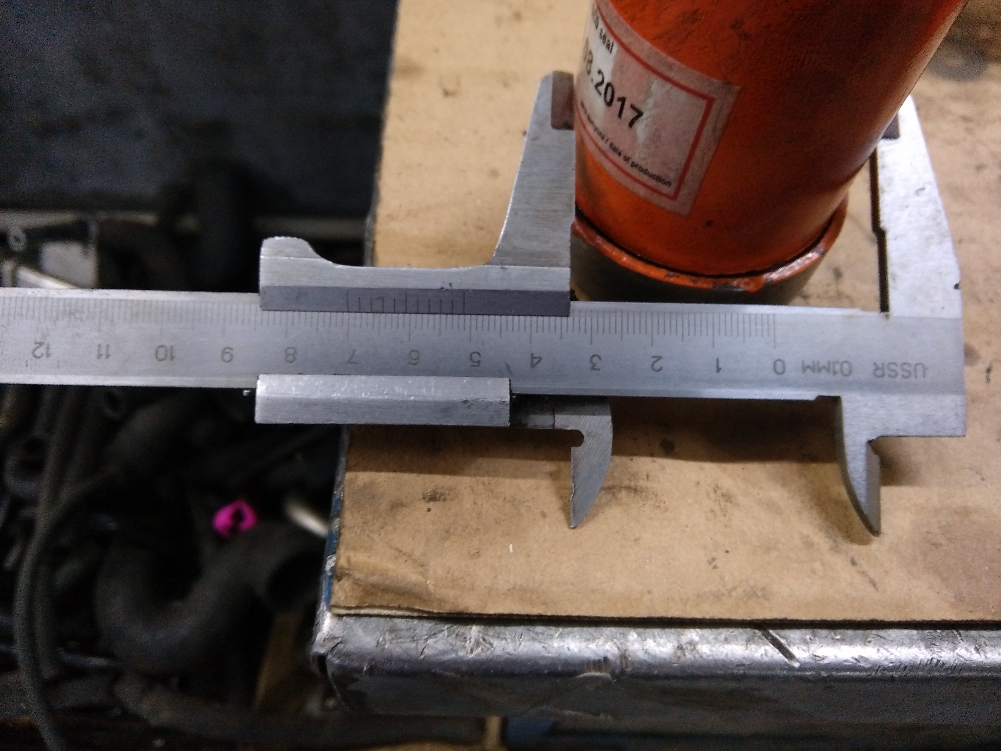

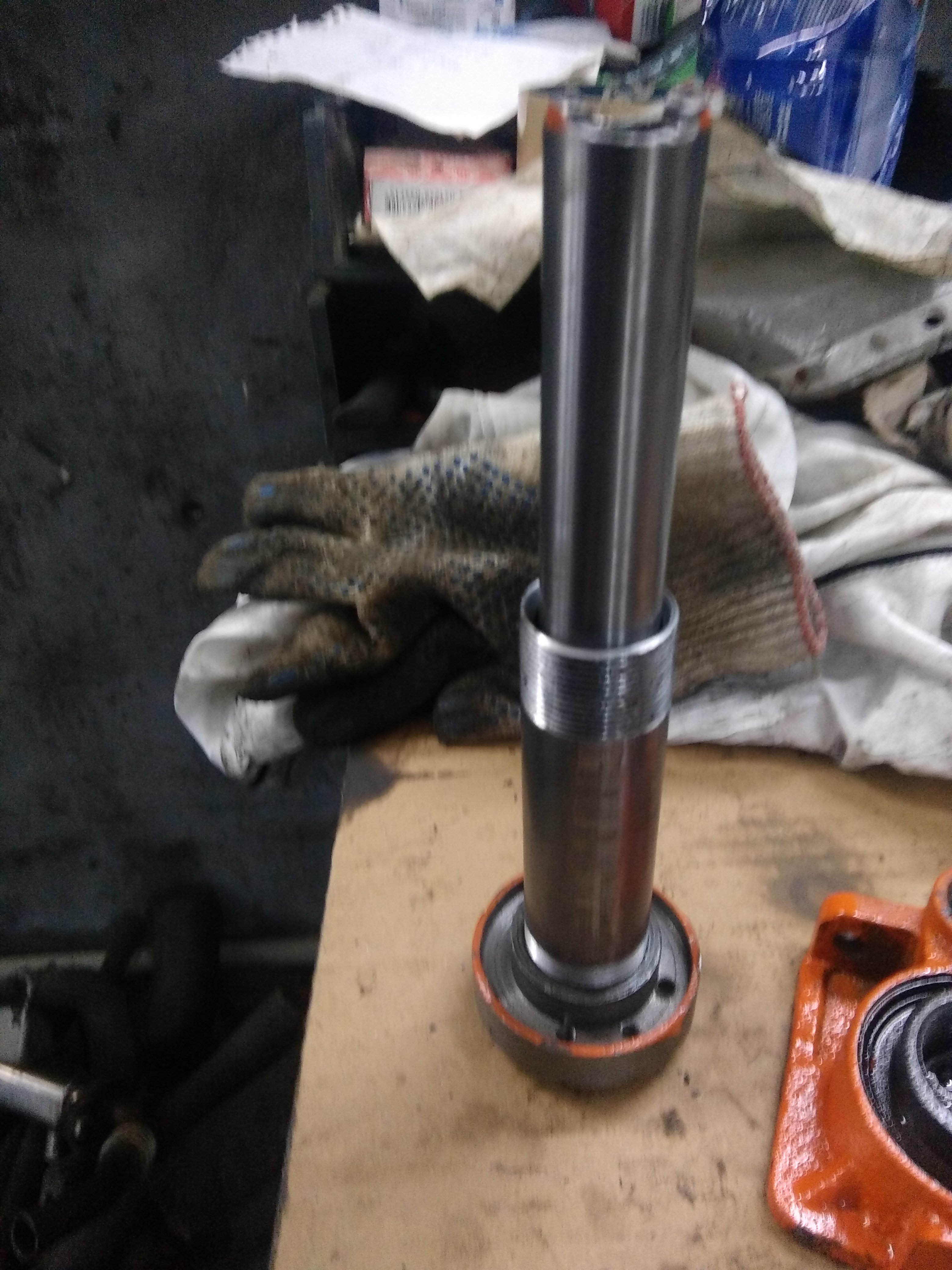

Вот что получилось. IMG_20180223_190822.jpgIMG_20180223_190809.jpgIMG_20180223_190705.jpgIMG_20180223_190633.jpgIMG_20180223_190822.jpgIMG_20180223_190809.jpgIMG_20180223_190705.jpgIMG_20180223_190633.jpgIMG_20180223_190822.jpgIMG_20180223_190809.jpgIMG_20180223_190705.jpgIMG_20180223_190633.jpg
1 354
Чето с фото какая то хрень награмоздилась. Здесь всего 4 фото, но они размножились хаотично. Нажал придпросмотр, и вот, назад вернуть не получилось
1 354
Остается втулку приварить (домкрат чугунный), крепится будет на нижнюю шпильку струбцины мотора. Цена вопроса пока составила: 650 рублей домкрат, 200 рублей токарю. Еще одна доработка штока домкрата, надо срезать резьбу внутри штока. Это позволит мотору отбрасываться при ударе, а также поднимать его в ручном режиме.
1 354
[QUOTE="Адмирал] ,Отрезать качающий поршенёк и перенести его к рулю соединив тормозными трубками с остатками домкрата на транце ?
Если чё , то я первый .......только что придумал .:p[/QUOTE] Да не так всё будет. Насос заказал шестерёнчатый, маленький, высота шестерён всего 3мм, диаметр примерно 20мм. Надо закачать в цилиндр всего то 50 грам масла за 7-10 секунд. В перед- назад будет переключаться сменой полярности. Стопорится клапном подключенным паралельно насосу, открываться будет при каждом включении насоса.

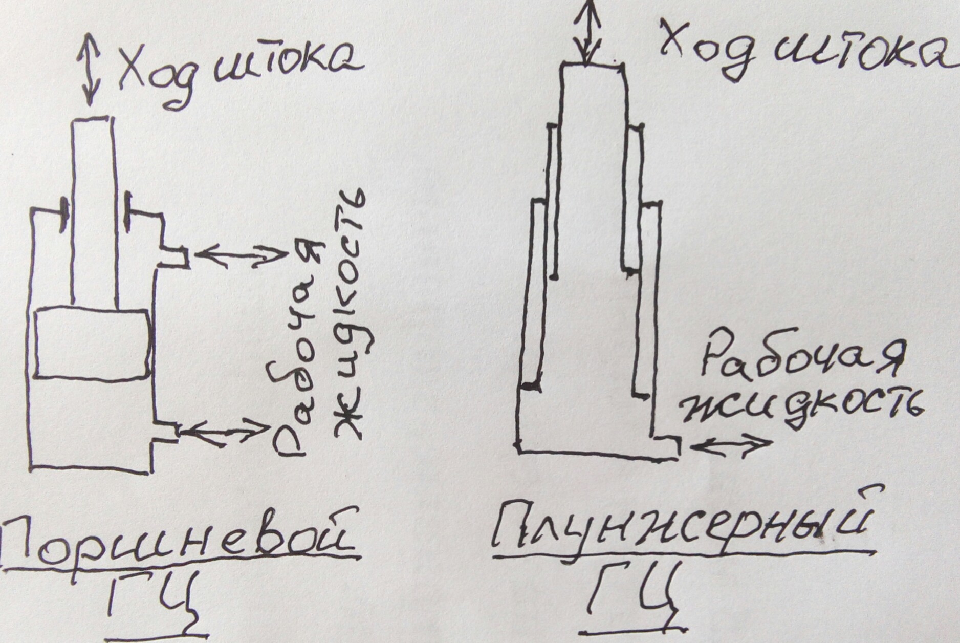

Лёш, у гидродомкрата есть один неприятный недостаток, он "пружинит" при движениии...
Гидродомкрат - цилиндр плунжерного типа, в отличии от обычно применяемых цилиндров поршневого типа.
Плунжерный, при заполнении маслом, имеет изрядные полости, в которых может остаться воздух. Вот тогда он и будет "пружинить" до безобразия:) Чтобы выгнать воздух, его нужно перевернуть вниз штоком, закачивая маслом полностью разжать(раздвинуть). Затем, открыв кран/клапан слива, принудительно сдвинуть, выгнав воздух в трубки и затем в гидробак. Так "потренировавшись" 2-3 раза, можно добиться абсолютной "жесткости" работы цилиндра.

Гидродомкрат - цилиндр плунжерного типа, в отличии от обычно применяемых цилиндров поршневого типа. Плунжерный, при заполнении маслом, имеет изрядные полости, в которых может остаться воздух. Вот тогда он и будет "пружинить" до безобразия:) Чтобы выгнать воздух, его нужно перевернуть вниз штоком, закачивая маслом полностью разжать(раздвинуть). Затем, открыв кран/клапан слива, принудительно сдвинуть, выгнав воздух в трубки и затем в гидробак. Так "потренировавшись" 2-3 раза, можно добиться абсолютной "жесткости" работы цилиндра
Да воздух и в обычном триме бывает...после ремонта тоже прокачивал на лодке трим штатный. В официальной сервисной инструкции даже описание процедуры есть.
...Так "потренировавшись" 2-3 раза, можно добиться абсолютной "жесткости" работы цилиндра.
А просверлив отверстие вверху корпуса и поставив штуцер наверное можно унифицировать получив "почти поршневой" :) ... хотя это и не обязательно при схеме "насос - сбросной клапан"
