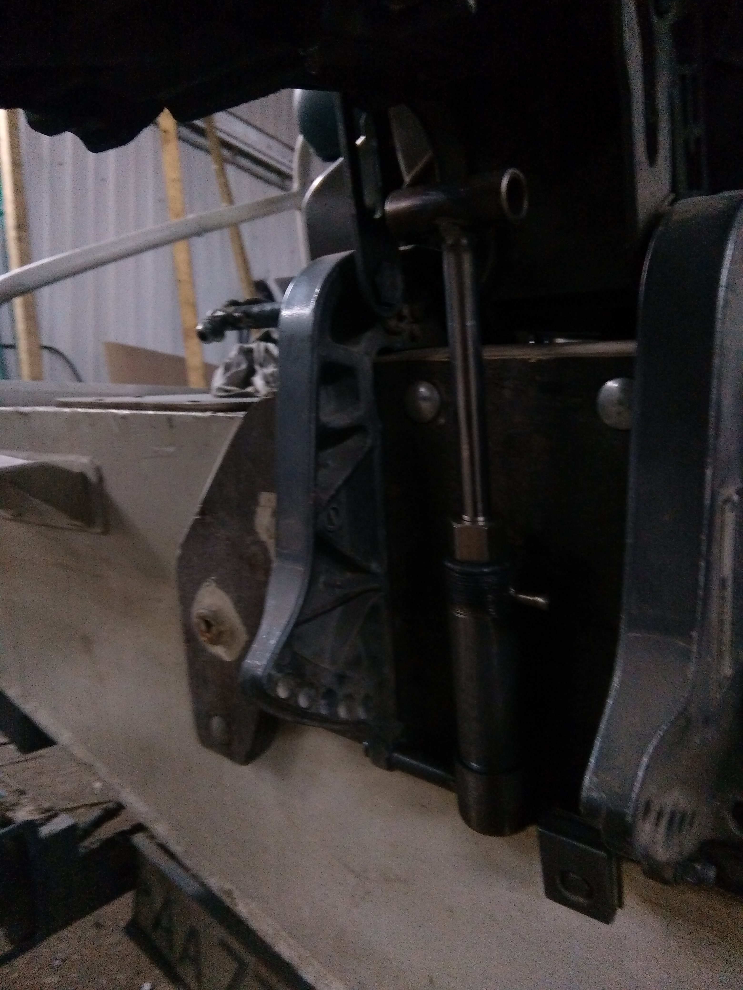

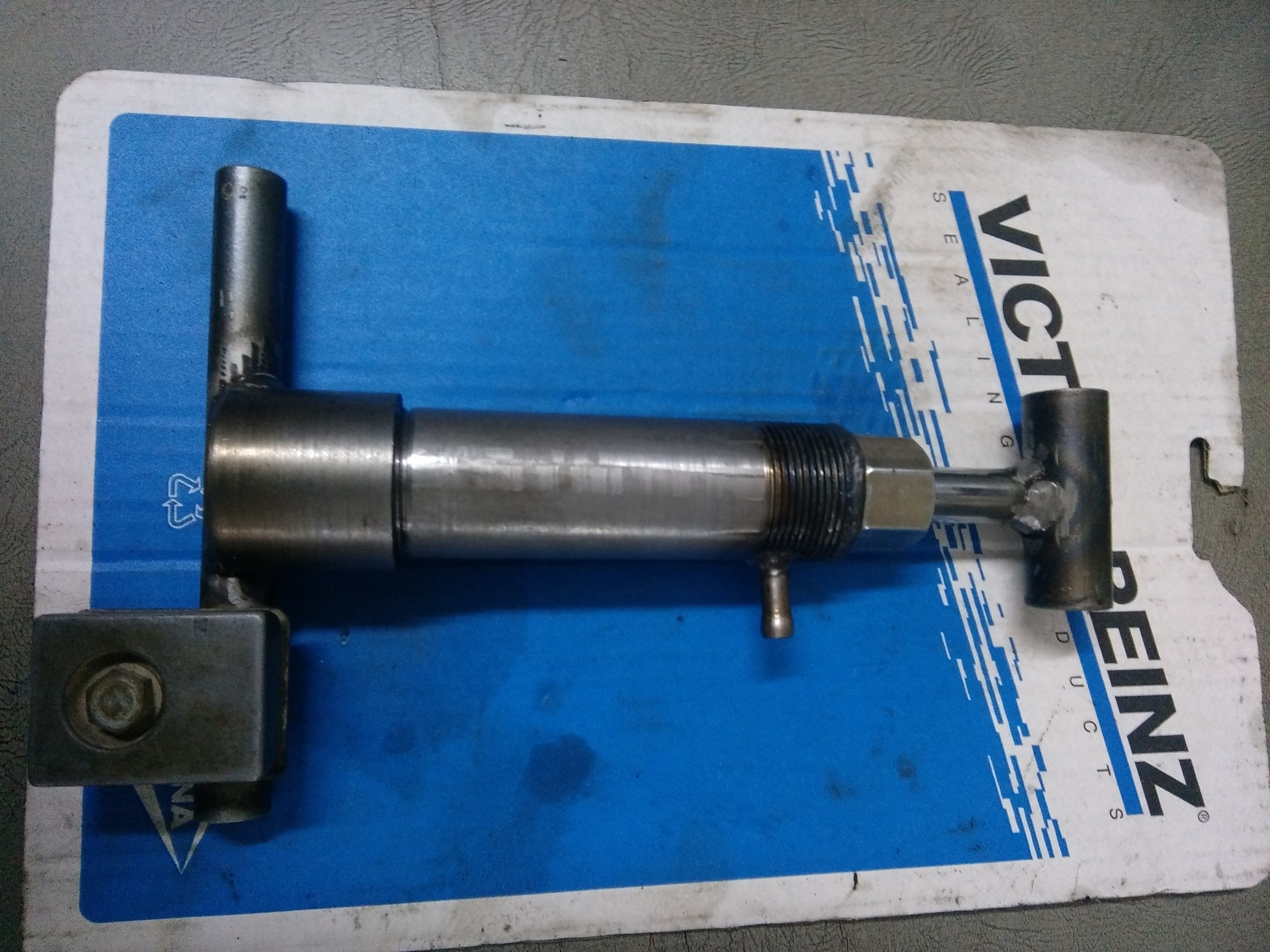

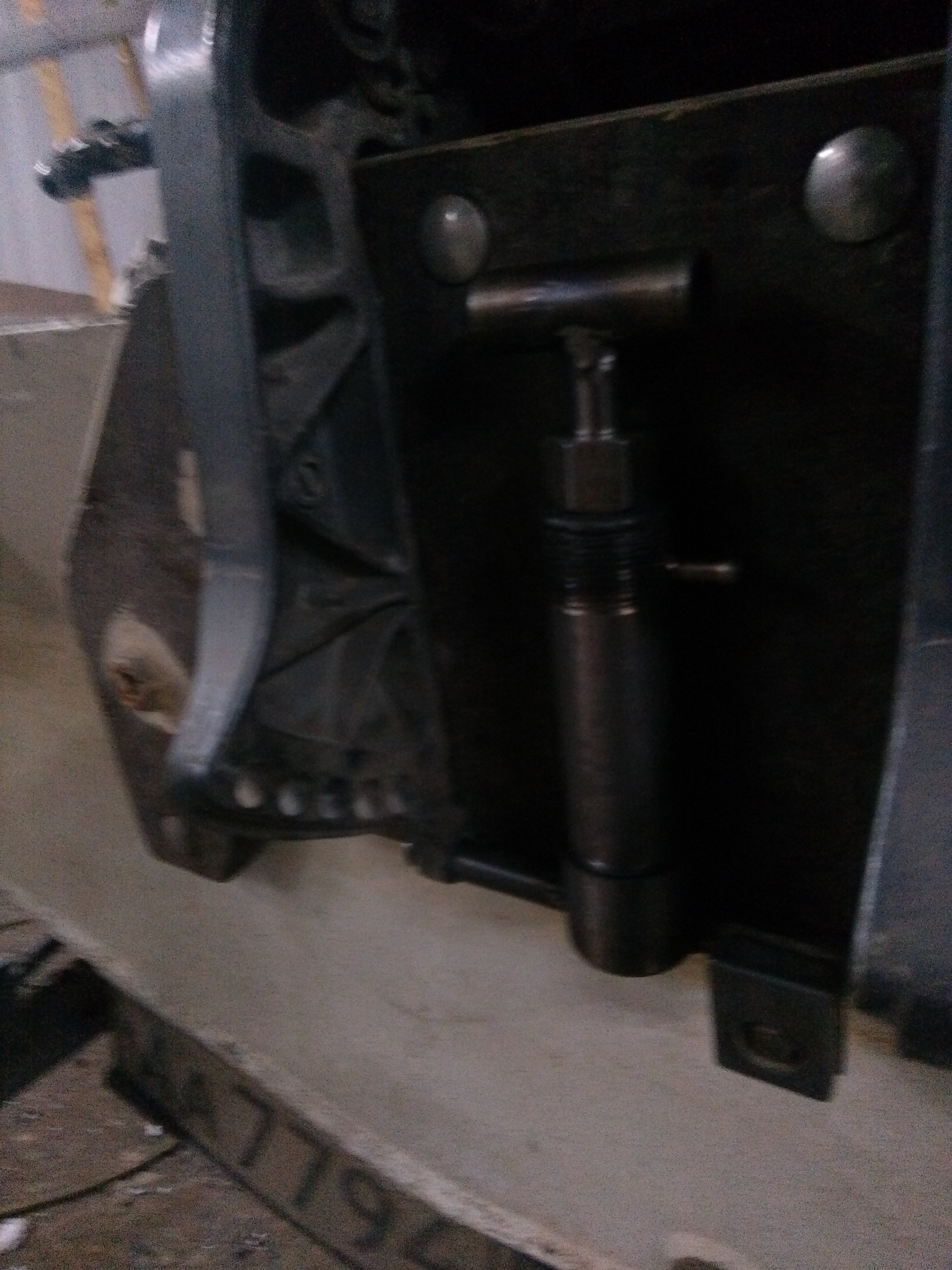

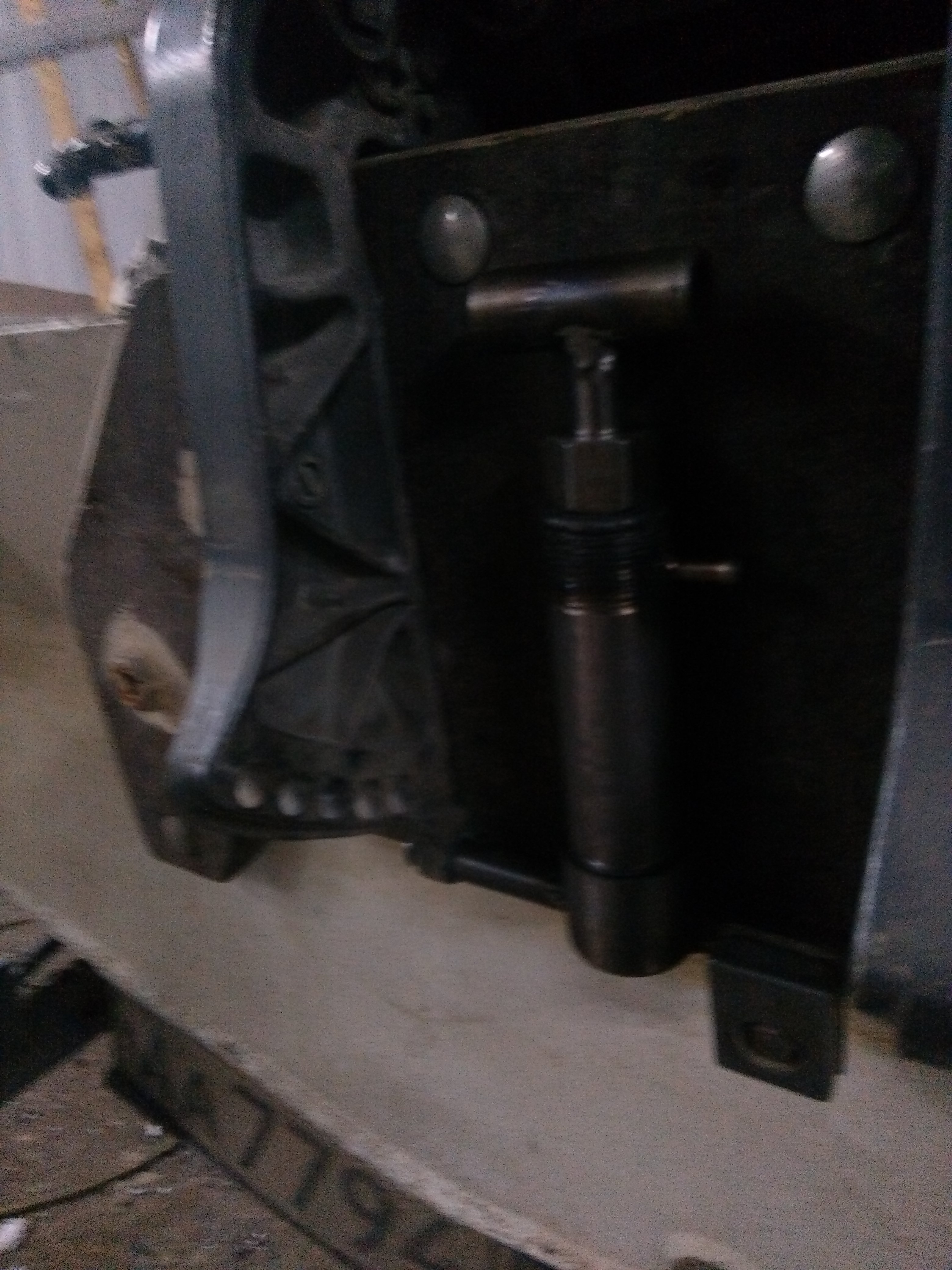

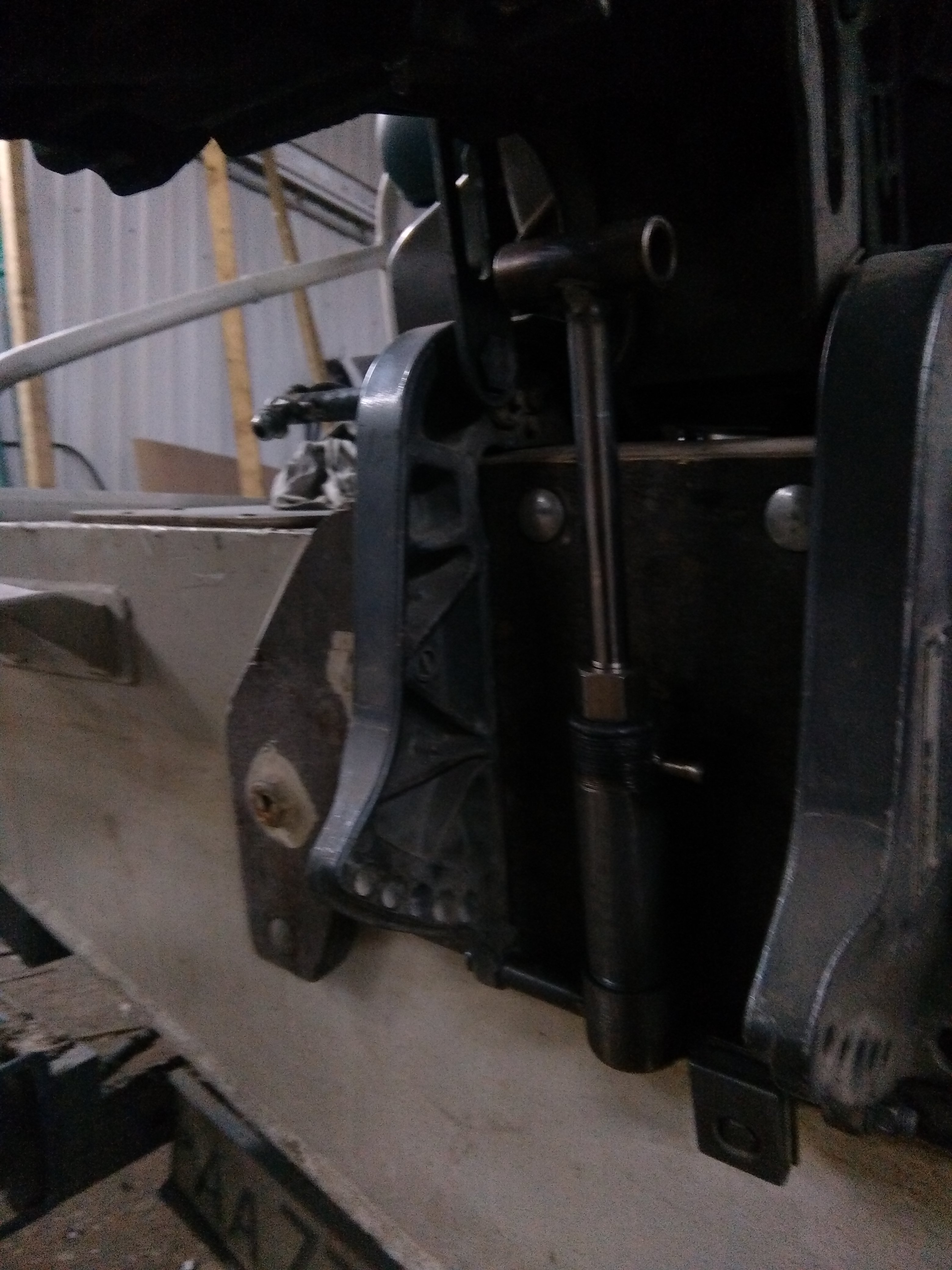

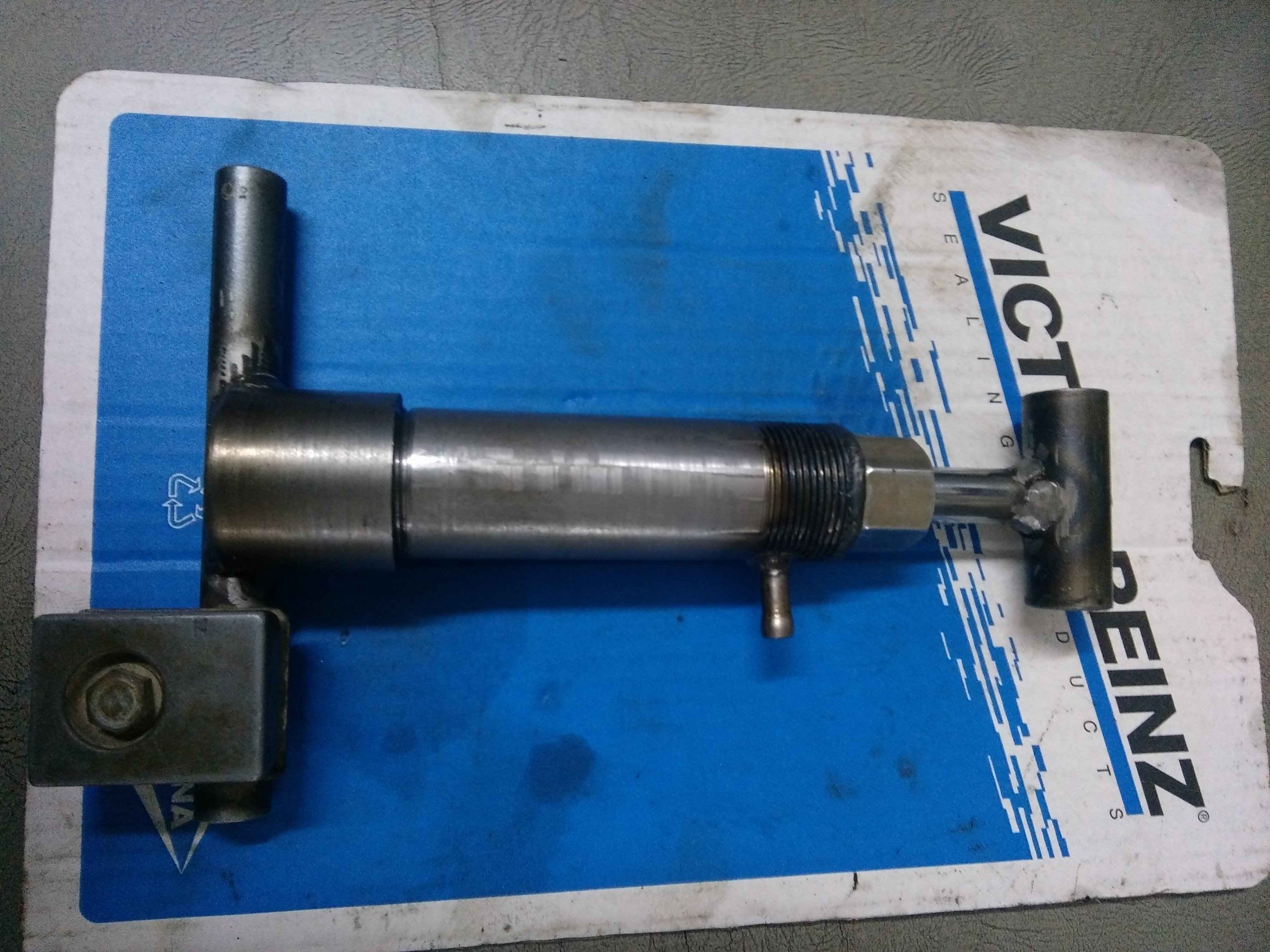

Не понравилось мне из домкрата. переделал все нахрен. Задача была вписать его в родную струбцину, чтоб ходы регулировок остались и мотор можно было случись чего обратно переделать. С цилиндром не стал заморачиваться, взял от домкрата. Вот так будет выглядеть.
911
1 354
Цилиндр черный. Покрашу.
