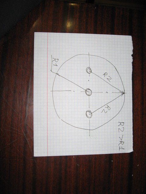

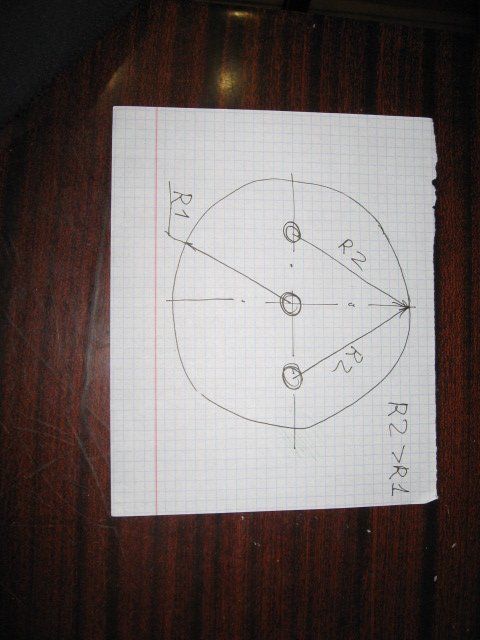

Пардон, я не художник. :)
При одной свече максимальный путь фронта пламени от центра и до внешнего диаметра. Равен радиусу цилиндра R1.
При двух свечах фронту пламени надо пройти до самой удалённой точки расстояние R2.
R2 всегда больше R1.
Это похоже на поджиг палки с двух концов?

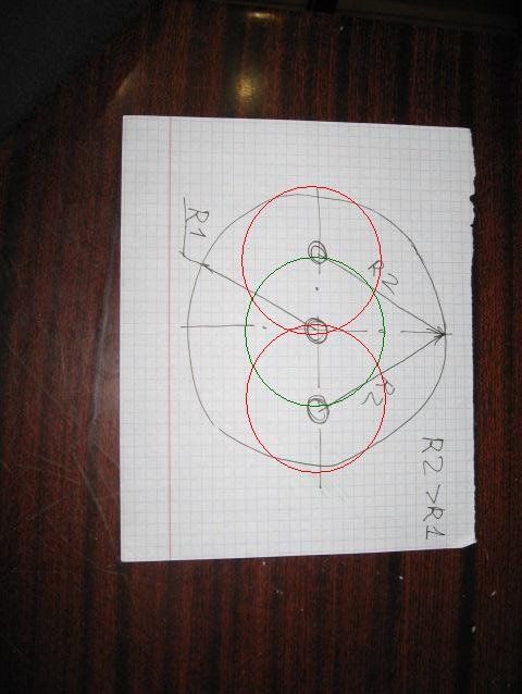

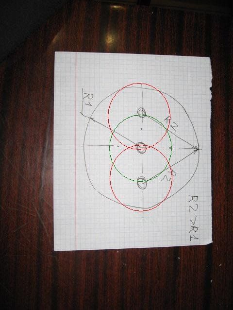

При двух красных объёмах смесь выгорит раньше чем при одном зелёном.
6 332
767
Не раньше, а одновременно, но выгорит, конечно, больший объём. Ну и что? Всё сгорит позже.

Тож думаю, ну и что? объём газа не увеличится.
А вот нагрузки на поршень увеличатся наверно.
Простая плоская геометрия. Условно, площадь поршня 30 кв/см. , очаг горения 10 кв/см.
30-10=20 кв/см. остаток горения.
30-(10+10)=10 кв/см. остаток горения.

Каланчин, твой рисунок правильный. Но это промежуточный этап сгорания какой-то. Однако пока фронт пламени не дошёл до самых удалённых мест, сгорание продолжается. И оно дольше идёт именно при двух свечах, потому что расстояние нужно пройти большее.
