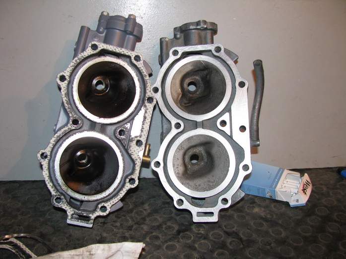

Интересно о чем думали инженеры "YAMAHA" когда делали такую головку?

Красота то какая! Скорей всего завихрение создается и направляется в сторону выхлопного окна. Как известно вода из бутылки тоже легче выходит если создать в нутри воронку.

Да создаёт завихрения смесь лучше обогащается и камера лучше наполняется смесью
Они думали как организовать на ямахе калильное зажигание. :crazy:

Да я не про это спросил. Тема про модернизированную головку "Вихря".
МИК выразил сомнение по поводу ее эффективности.Я показал головку "Ямахи 30"которая имеет такую же форму.
Зачем японцы сделали такую проигрышную по мнению МИКа головку? Вопрос был больше к МИКу.
Я и сейчас так считаю. Если её делали японцы, это вовсе не значит, что такая форма камеры сгорания обладает какими-то чудесными свойствами.
Обладает ли мотор с этой головкой какими-то уникальными свойствами? Его параметры в чём-то лучше? В чём выигрыш? И если эта камера сгорания так хороша, то почему она не получила широкого распространения? Почему у спортивных моторов её не применяют?
В принципе, можно обсудить, в чём будет выигрыш, а в чём проигрыш. Ничего такого уж заумного в этом нет.
Ответить надо на несколько вопросов.
1. Будут ли у такой камеры сгорания преимущества в борьбе с детонацией?
2. Будут ли у такой камеры преимущества при продувке?
3. Будут ли у такой камеры повышенная турбулизация и полнота сгорания?
4. Увеличит ли такая форма камеры скорость сгорания?
Пожалуй, хватит для начала.
