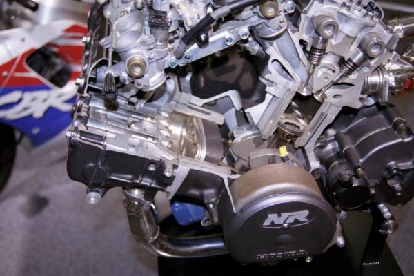

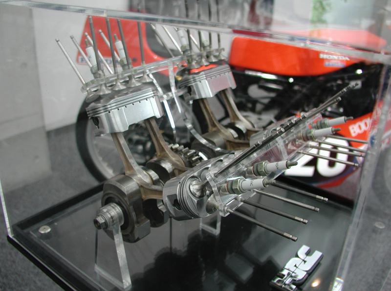

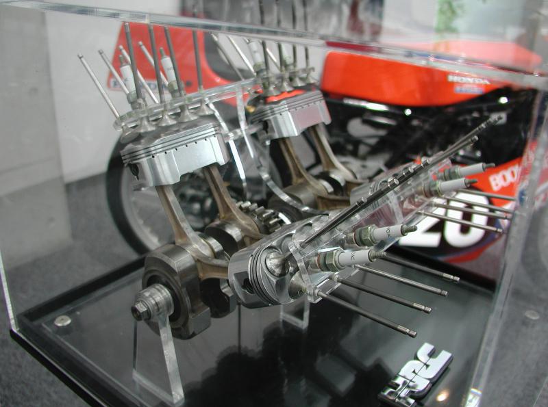

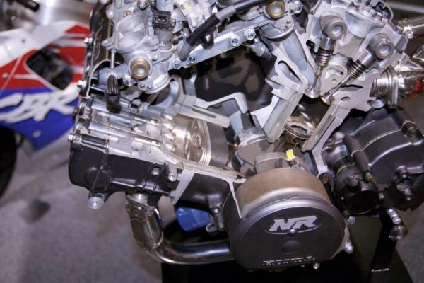

MIK сказал(а):
Вопрос не ко мне, но я видел 8 клапанов в цилиндре.
:good: это которые с овальными поршнями шли? и два шатуна на один поршень
MIK
контр-адмирал
18.08.2012
2 619
842
Миша
Разные
Разные
Да, Honda NR 750.
Ярослав
25.11.2012
3 048
1 086
Чайковский
Ярослав
Волжанка 46, Казанка 5м2
Honda BF60, Yamaha 50
хотелось бы в живую увидеть
