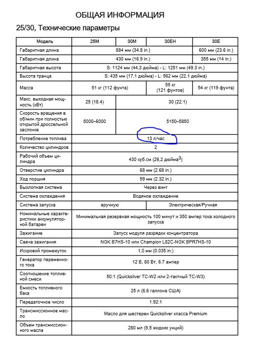

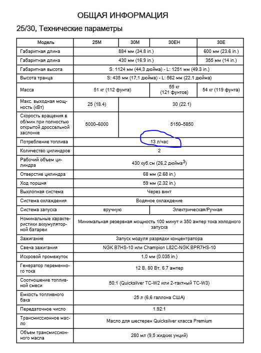

В30.Часовой расход топлива при максимальной мощности: 11 кг/час http://motorka.org/book/vihr_neptun/175 ... eskie.html Это 14литров
Я30. Макс. расход топлива (л/ч): 11.5 http://www.moto-market.ru/yamaha/yamaha30hwcs.htm
Однако В30 спроектирован под 72й!!! бенз.
Зажми его под 92й и будет почти то же самое.
Почти, потому, что золотники, а не клапана.
Что интересно, Мерк МЕ30 с объёмом 429 имеет расход 13литров и 92го.
с494 на максимальных я по долгу не гонял, моторы - негде. но с переходными режимами, разница ещё больше.
и ещё момент, в стоке В30, заявленной мощи никогда не выдавал. с подрезанной башкой, отбалансированный и отполированный на высоком бензине, спорить не буду. но надёжность...
