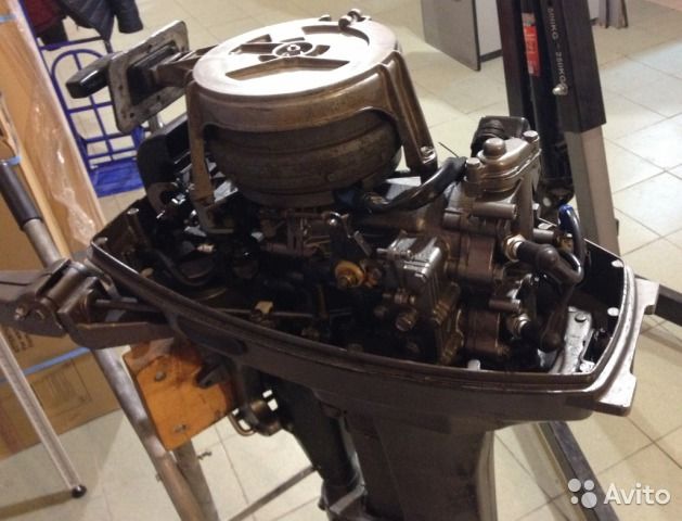

Помните, в начале 2000-х появились "вдруг откуда не возьмись" Вихри с маркировкой 32л.с. Там по мелочи было изменений, одно из которых МЫ с ВАМи и видим на фото.

два первых объявления нашел с фотками и у всех набок свечки, ну с нептуном я конечно погорячился, но на 25 свечки тоже смещены в противоположные края от выхолпа, тема таже, но производитель решил не заморачиваться по наклону свечи))

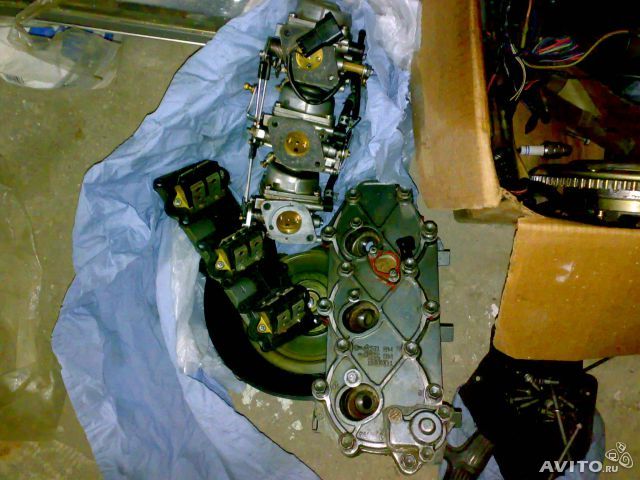

Топливно воздушная смесь горит не мгновенно,быстро, но все равно для сгорания требуется время и поэтому место поджига играет важную роль, нам очень хочется при минимальных усилиях получить мега результат, а ведь на одном из снимков показанных выше рядом с головкой с наклоненными свечами видно пластинчатые клапана и 3 карбюратора, может стоит применить и их раз они идут в одной упряжке?
ribac666, я думаю они тому моторчику, что в коробке разобран больше пригодятся. :roll:
