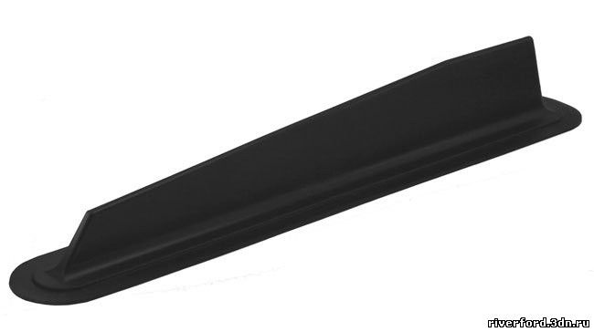

Костя Львович
28.09.2015
108
Кемерова
Катамаран
Судзуки 5 л.с.
пвх киль для баллонах
Длина-350 мм.
Ширина-50 мм.
Высота-50 мм
