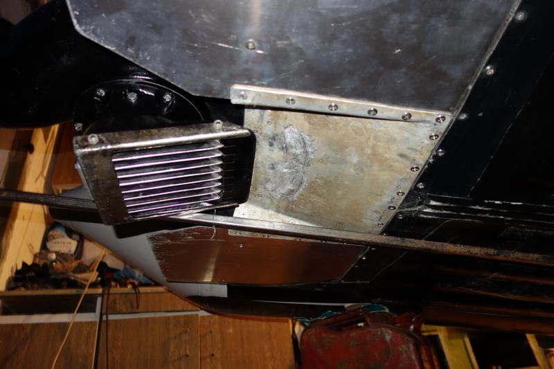

Да, живу почти на берегу и есть Обяна с прицепом но купил Флагмана, мобильнее. Не люблю по Ангаре ходить на большие расстояния. :pardon: Что касаемо, по дебрям лазить, то то пока это катамаран. Благодаря меж баллонному пространству в котором стоит водомёт с защищённым интейком и ходом +20, - 10 он такие фокусы может вытворять.... :crazy:

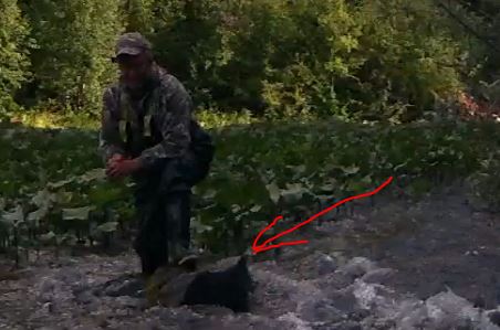

На обратном пути, меж баллонов прошёл этот камень. Шли около 30 км в час. Вот тут и подумаешь. :?
Не-е-е-е... :unknown: :drinks: Я стока не выпью. :crazy:

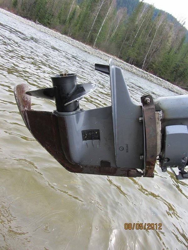

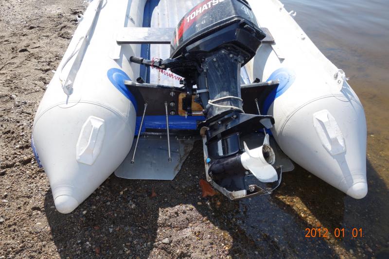

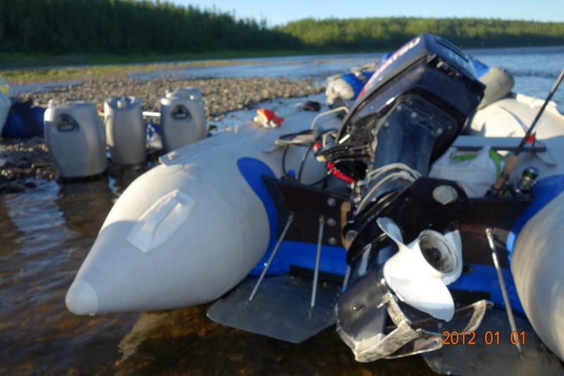

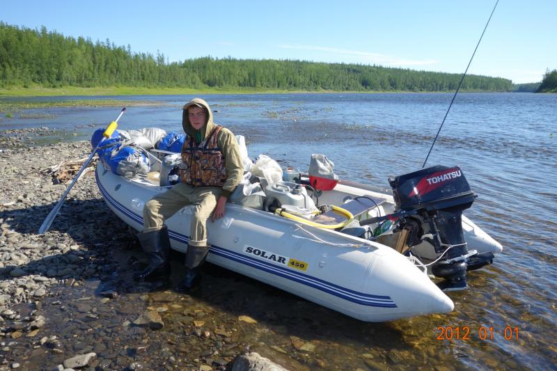

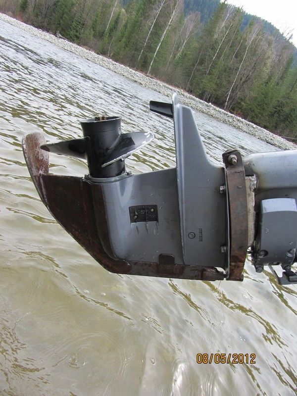

Привет всем моим учителям ..катамаразматикам . У вас тут я смотрю ...как в гараже каждый вечер ...общение так и льёться , так и льёться . Даже свою фотку серой защиты увидел .... Она для 3.5 сильного мотора была . Отлично работала именно на сбережение винта .
Я весной кровь из носу возьму 15 ку для своего Артемона -8 . Ту Тоху 9.8 , на которой ходил по Байкалу и в Хабаровске продал весной ...всё ниче ...но слабовата . А тут ещё и Сузуки 9.9 в весе 34 кг выпустили . Его буду брать . Мне не надо скорость свыше 23 км , ибо баллоны начинают телепаться некрасиво ....мне главное чтобы 23 км\ч было ПРОТИВ течения с грузом 450 кг. Вот не послушал в 2013 году Саню ...грабли с мотором полирнул . Один хрен пришёл к 15 ке . По защите приглядел на чём староверы ходят на Алтае. Эти ужточно все на 100 раз перепробовали . ныньче пользовал защиту на Тохе 40 С На 450 соларе . Схема как и на моей серой . Виктор выкладывал , только тонковата вышла ...скоростя на 40 ке другие и вес другой . В первом же пороге у Счастливых Людей её помяло . Отломил половину и так и ходил ....отжимая румпель , потому как оставшаяся половина тянула не слабо ....300 км так прошёл . Сейчас конечно знаю что и как переделать , но чтобы узнать надо было подняться по реке 400 км вверх . А вообще конечно улитка и Тоха 40 вещь...но 6.5 метровый катамаран на 2 т 15 ке уедет ДАЛЬШЕ . Это я уже знаю .
