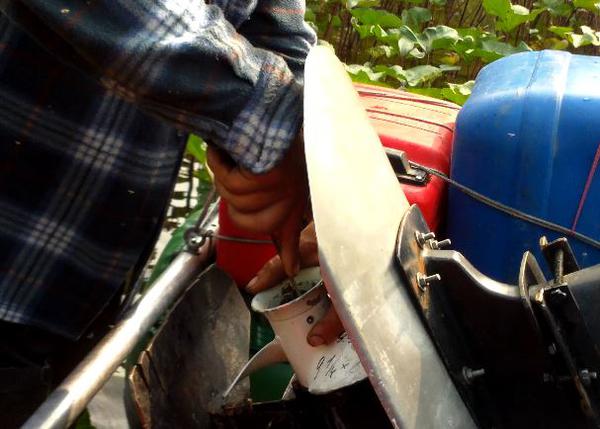

Маан, ходил я с хвостом на пятнашке. Но у меня шпонка стоит. На мой взгляд лучше защита, типа вилы. Хвост иногда выполняет роль ковша и гребёт камни, которые винт закусывает.
Согласен на счет вил.Эффективное средство зашиты :jokingly: . Но в этом варианте подкидывает мотор , а в случае с пластиной ГИРа мотор просто уходит вверх . Получается два в одном.,, Пассивная,, (уход мотора вверх) и активная (работа самой защиты). Над этим можно поработать.
Согласен, временами хотелось просто зафиксировать мотор от откидывания. С такой зашитой и увеличенной плитой двигатель сам занимал верхнее положение, но по осени плита собирала листву. :hahaha:

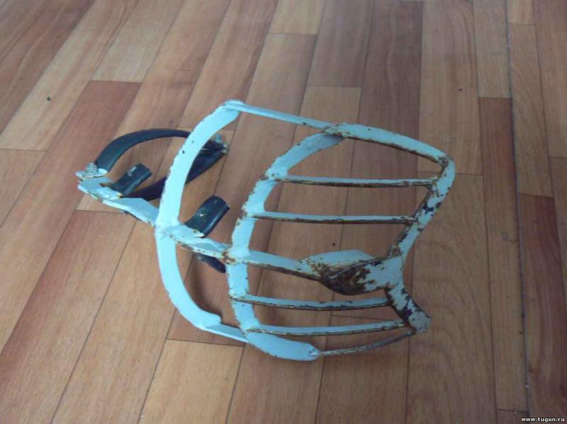

Енто защита, а у меня кав плита шла по самому верху воды и весь перед забивало. Но достаточно было просто сбросить газ и и чуть пошевелить двигатель. Идеальная защита, думаю должна скользить по препятствию, приподнимая двигатель на качалке. Неубитие зависит не столько от толщины, сколько от угла под которым получается удар. :pardon:

Конные грабли... дыве штуки побокам. подымуть мотор вместе с катамараном
Это точно !!! Но есть в этой схеме один недостаток. ,,Поют,, они при движении на скоростях больше 20 км и это вибрационная частота передается( лично у меня) через алюминиевый корпус- жуть :shock: Поэтому от активного использования отказался.
