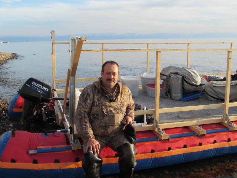

Алексей_А
29.12.2015
72
ктамараны 6*0,6 и 7*0,7 м
Suzuki DF25, Yamaha F40B, гибриды 6, 13лс, Нептун 23
Подобную конструкцию мы собирали не на трубах, а на брусках (продольные стрингеры из труб Д16Т диаметром 43 с толщиной стенки 1,5 мм), гораздо проще и дешевле, а, главное, дешевле переделать, если понадобится внести изменения (а понадобится почти наверняка). Распилили доску 50 мм на два одинаковых бруска, прострогали с 4х сторон и распилили пополам, получились бруски 45х80х3000. В брусках просверлили отверстия 10 мм (лучше 12 мм - легче собирать), по 4 отверстия с каждой стороны под П-образные скобы крепления (изготовили из шпильки 8 мм, технология подробно описана Ильдусом, 8мм шпильки гнутся хорошо без нагрева). Вставили трубы в карманы полностью спущенных баллонов. На трубы одели скобы.Сверху одели бруски с отверстиями на вставленные П-образные шпильки (баллоны должны быть полностью спущены, чтобы скобы упирались в землю). Наружные крепления зафиксировали сразу рым-гайками 8 мм через увеличенные шайбы 10 мм, чтобы дерево не проминалось. На внутренние шпильки поверх брусков настелили листы фанеры с отверстиями под шпильки (тоже 10-12 мм). Ширина настила 2,44 м, а длина брусков-шпангоутов 3 м. Фанера прикручивается только внутренними скобами. Внутренние скобы захватывают продольные трубы Д16Т, бруски и фанеру. Сверху прикрутили рым-гайками или обычными через увеличенные шайбы 8 мм (фанера не продавливается, она тверже брусков). Еще фанеру прикрутили саморезами к брускам-шпангоутам, предварительно насверлив дырок под шурупы. Еще мы делали жесткие стыки, но это не обязательно. Можно фанеру стыковать на брусках, это очень удобно, но зависит от расположения карманов (можно фанеру подогнать, но мы не стали пилить морскую фанеру, отходов много получилось бы). У нас бруски лежали часто - через 0,5 метра - и имели толщину и ширину с запасом, можно сделать их немного потоньше, либо немного реже. Конструкция имеет достаточную прочность, надежность, испытывали на Байкале во второй половине октября. Волнение держит очень хорошо. Катамаран не имеет такой жесткости, как с люлей, но там она и не нужна (тем более, как я понял, мотор будет маломощный). Дюралевые трубы сверлить не надо, только деревянные поперечные бурски и фанеру. Основу конструкции оставим и на следующую осень, изменим только транец (в этой модификации был стационарный, а нужен подъемный) и ограждение модифицируем, делали его из брусков на скорую руку, надо что-то поэстетичнее придумать.
Сейчас фото поищу. Не знаю только, как их тут правильно вставлять.

Всех с наступившем новым годом ! Алексей посмотрел фотографию твоего катамарана - основательно.....Но скорости на таком не добиться высокой. Причина даже не в массе а в отсутствии ,,люли,, ( как ты сам подметил). Палуба не дает продольной жесткости и катамаран ,,пашет,, носом, даже если груз ближе к середине и корме.Единственно ,что можно попробовать это применить натяжные тросы вдоль бортов как это делал Андрей Васильев ( тема тримаран на Тугунах). Они могут служить и как поручни. У меня жесткий корпус . Груз распределяю по всей длине. Но нос никогда не гружу т.к. резко падает скорость. Даже 50 кг достаточно чтобы ,,топтаться на месте,, А так 0.7 тн - 24 км ч. По поводу подкачки . Использовал несколько вариантов.Остановился на одном. Да простят меня катамаранщики - для начала проткнул внутренние переборки в баллонах (для Байкала не годиться),так как кат все равно стал приспускать от времени. Соединил 2 кормовых соска на лягушу через обычный кран на три положения. Все. Давление во всех 4 х отсеках одинаково. Переборка создавала при разнице давлений в отсеках не заметную глазу деформацию корпуса,но в воде это вызывало огромные волновые возмущения и потерю скорости. Подкачка проходит при движении . Можно применять навигатор или манометр, но я смотрю по ,,петуху,, в корме баллона. При определенном давление он становиться минимальным и кат сразу бежит. Если перекачать то ,,петух,,огромный и кат не идет вообще(,,проваливается,,). Как то вот так .......
