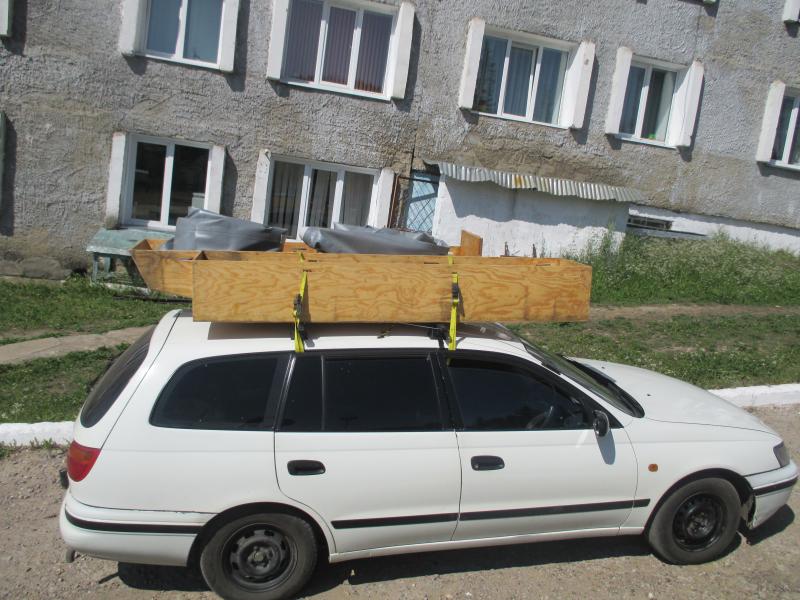

джонбот-ящик
Машенька 9.9
Сколотил с грехом пополам ящик для промежности.
Без излишеств. Просто плоскодонный ящик длиной 4.30м шириной 45см.
Даст Бог, завтра первые испытания в стоячей луже.
Неизвестно как будет висеть мотор.
Может придется транец перепиливать-переделывать.
Расстояние от низа баллонов до низа днища 15см.

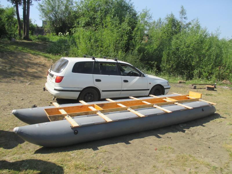

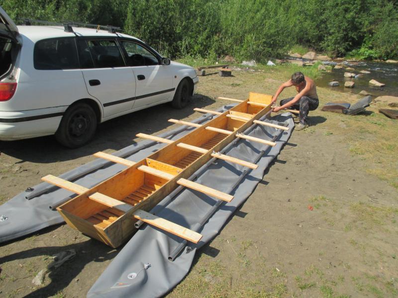

Съездили сёдня, попробовали.
Баллоны до жесткой эрекции не накачивали.("лягушки" нет, а насос ликитрический "до звона" не набивает)
Пробовали под моторами 3лс и 9.9лс.
Загрузка около 250кг.
Транец был сначала около 440мм.
Была легкая аэрация из под днища. (Это дело было предсказуемо, если честно)
Но, мы взяли с собой ножовку и линейку, и отпили транец до 400мм.
Все заработало.
Под 9.9 легкий старт и непринужденный выход на глиссер.
Под 3лс "неспешное мелкосидящее псевдоглиссирование".
Еще одно предсказуемое дело произошло под 9.9 лс - орошение жоп, боков и подмышек.
Между баллоном и бортом ящика была щель в сантимера три.
Последние метр-полтора нормально орошались.
Буду или баллон к бортам очччень плотно прижимать, или пришпандорю к ящику некие тряпки, которые буду на баллон загибать и воду ограждать.
Тряпки сейчас проще.
Надо сегодня-завтра все докубатурить и уже на реку ехать.
Катамаразматик
05.01.2015
1 449
Красноярский край
Саша

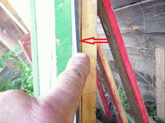

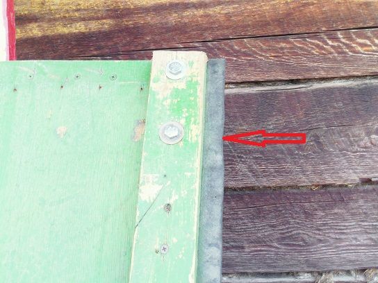

Советую резину от камеры, только выпусти сантиметров 5.
  • 54 КБ Просмотры: 975
  • 47,8 КБ Просмотры: 1 006

Это надо к бортам какие то уголки или бруски приворачивать.
У тебя бортов нет, одно днище.
(надо бы мне фоток да видео наснимать поболя. живу на фазенде в лесной местности. окромя телефона ничего нет. фотки и видео надо домой ехать конверитировать-сжимать-грузить и тп. щаз некогда. говно кипит.)

Алдан14
08.02.2015
316
Алдан
джонбот-ящик
Машенька 9.9
Как то так, вопщем.
Сейчас трубы будут прикручены стремянками не к поперечным доскам, а к борту. Поперечные доски(фанера 14 мм) просто просунуты сквозь борта и воопще ничем не прикреплены ни к ящику, ни к трубам.
К бортам ящика прикрутили полосы баннера с утеплителем для труб внутри.
Это для противоорошения тел.
Катамаразматик
05.01.2015
1 449
Красноярский край
Саша
Алдан14, симпатишная конструкция. :good: Особливо дно. На фото не разглядел, но думаю последние 1.5-2 метра надо делать ровными. Иначе моторчик будет стоять ниже. :?
