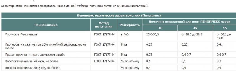

Как же он у меня поглотит воду если закрыт полностью смолой... 300 литров не закрытого пеноплекса поглотит за 24 часа 300 граммов воды
И останутся там навечно. :pardon:
Я писал про монтажную пену, читобы железяку за пенить. А Ты тут со своим пеноплексом. :hahaha: :crazy:

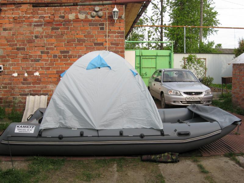

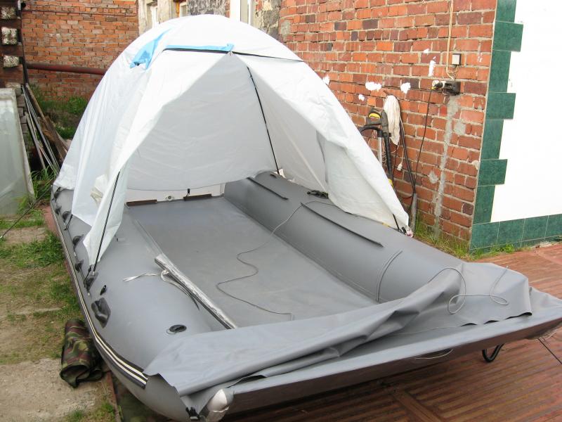

А я, сегодня начал делать тент :lol: ! Купил стеклопластиковую арматуру и дуги из нее сделал, хочу в виде полубочки тент сделать на всю длину кокпита. Когда кат заказывал сразу крепления дуг предусмотрел. Пока обыкновенную палатку устанавливал
