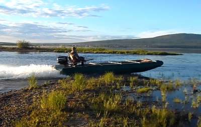

Что сказать,- хорошо идет кат. Грузу маловато.
Да груза мало. Ехали отдохнуть и проверить некоторое новшество. Скорость на втором месте после пролазиваемости. :crazy: Меня интересует, сколько народа посмотрев наши отчётики и купив баллоны, таперь нас проклинают? :D
Катамаран базовой комплектации. :pardon:

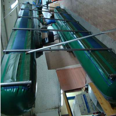

Вот в этих местах хочу приклеить карманы по всему кату, с козырьками. Ой сколько барахла туда можно будет натолкать!!! :good: :crazy:

Это не карман!!! Это авто спинопопо-орошение! А как без него на кате?? Там всего ширина 4 см и глубина 7 см. У меня места на палубе- хоть корову паси.

У меня может чуть меньше, но всякую мелочёвку искать по ящикам и торбам устаёшь. А самое противное, чего нибудь тащить на берег, а потом обратно. Если забацаю карманы, может и покажу. :crazy:

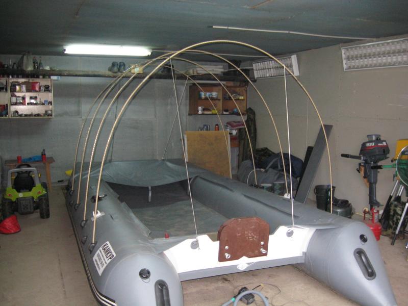

Давать советы, не благодарное дело :) , но, попробую.
1. Размер; длинною не менее 5 м., а лучше 6 м., баллоны диаметром от 500 до 600 мм.
2. Конструкция; есть два варианта, первый, как у меня с кокпитом, второй, палуба сверху баллонов.
С кокпитом собирается на раз, но меньше обитаемость. Палуба сверху, на сборку уходит время побольше, обитаемость на высоте, места получается вагон.
3. Мотор 5 л/с, скорость будет не более 15 км/час с полной загрузкой.
4. Тент, см фото, может понравится, тоже начал делать себе.
Если , что не так посоветовал сейчас поправят :D

Kornei,красиво будет. :good: Только высота должна быть максимально минимальная, не в ущерб комфорту. Надо бы фото с человеком, а то размер не очень понятен. Я опять про высоту.

Kornei
Хорошо смотрится. Вопросы. Ветровую нагрузку выдержит-ли? Для экстренной работы веслами или шестом нужно предусмотреть подъем вертикальных стенок до приемлемой высоты.
Если ставить такую кибитку, то на ходу будет тормозить на 3-5 км. Для стоянки нормально.
А я чегой то хочу под вёсла молнии поставить и совместить с аварийным выходом. :unknown:
