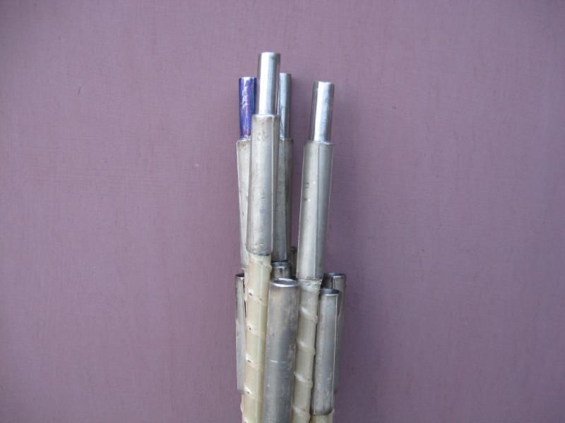

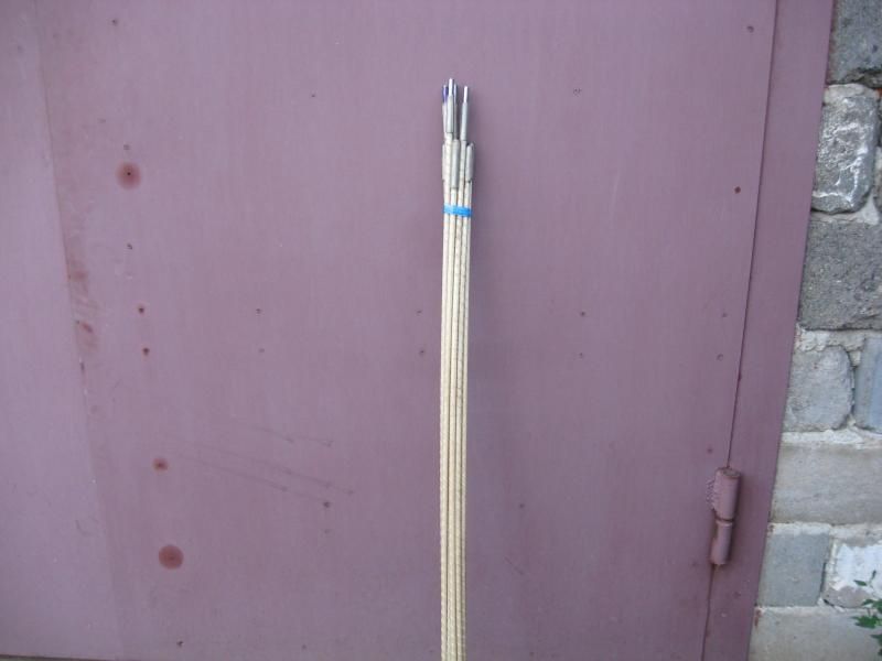

Высота получилась 1500 мм от днища. В основном нужен как стояночный, снизу тента пришью крючки на резинках, а с внутренней завязочки напротив дуг и тент будем ими крепить к дугам. Сами дуги будут раскрепляться ремнями, на фото вместо их веревки. Дуги получились довольно прочные, дуги разбираются на три части, длинной по 1200 мм., наконечники сделал из титана :hahaha:
Общий вес дуг 1,5 кг., пришлось покупать всю бухту арматуры, а это 50 метров, 860 руб., издержал 15 м. остальное отдал жене в огород, на подпорки, а то достала со своими реечками, радости сколько у нее было :lol:

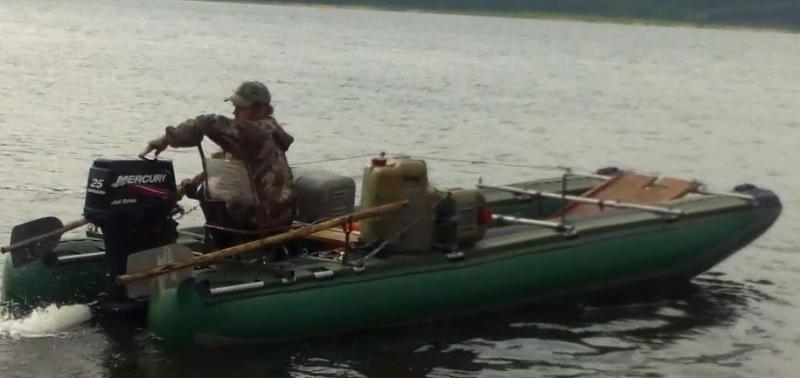

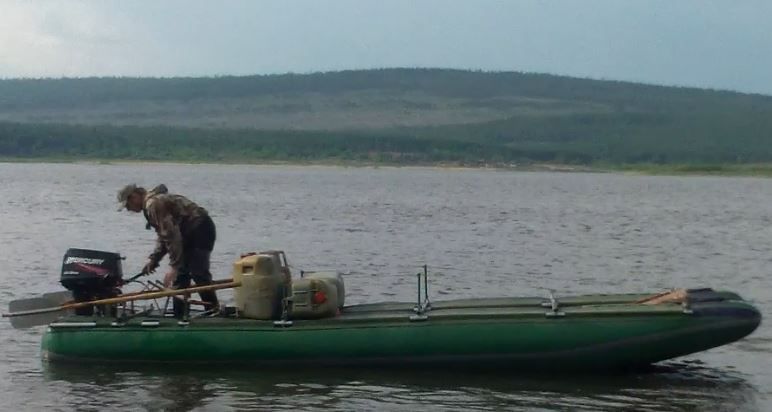

Рафаэлыч, прикинь сам. На фото верхняя часть защитной полосы ПВХ 20 см от пола. Чичас сообразил, пошёл померил. :D
Я + 20 литров бензина и 200 литров воды.

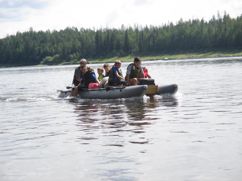

Под тремя конями.
Семь разномерных людей на корабле, восьмой с берега фотает, девятый в ящике лежит.
На вскидку, на фотке грзуа 470-480кг.
Ваше мнение про осадку корабля?

Алдан14, ну вааще то осадка смотрится в статике, для сплава и старта. А на ходу, от низа мотора, до уровня воды, для моромального передвижения. На фото не понятно, какая скорость. А так то. :good: Катамаран, он и есть катамаран. :crazy:

Для такого количества "чижиков" нет смысла ставить 9,9 сильный мотор... скорости не добавит, а выпасть могуть... у меня была раз загрузка около 700 кг... 12 км/час при любом газе... а полный газ - полное проскальзывание винта и отсутствие упора. может с 7" винтом и получше бы было...
