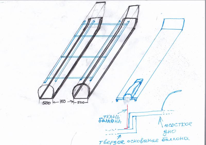

пояснения к рисунку:
мысль такая, что можно сделать 2 в 1
жесткое подвижное дно, в нижнем положении для глубочки
в верхнем для меляков, или вообще вместо палубы.
Вместо палубы не советую. Проблема с поступлением воды в щели. Тоннель начинает работать при касании воды, а это или толстое надувное дно или вечно в воде. Делал нечто подобное, отказался, постоянно вода на полу. Лучше первый вариант
Чего то на вроде модуля Михалыча. Но если нет проблем с транспортировкой, то чем длиннее, тем лучше. Михалыч писал, наполненный тоннель гнёт поперечные трубы. Поэтому наверное есть смысл по глубочке модуль отпускать ниже Будет какая то опора и разгрузка баллонов. Типа модуль идёт сам по себе толкая катамаран. А если пойти ещё дальше, модуль приподнимает баллоны. Тоннель должен быть максимально минимальным. Во сказанул :hahaha:
это уже риб получится.я же про плоскодонку говорю.
Я Риб в обще не имел в виду. :sorry: Представь катамаран в движении. Вот всё, что выше ватерлинии не оказывает ни какого влияния, кроме некоторой подъёмной силы смеси воздуха и брызг. То, что передней частью касается воды начинает её приподнимать, тем самым притапливая корму. То, что ниже ватерлинии в корме, в движении начинает её приподнимать. Не один надувастик некогда не обгонит Риб. А идею КатоРиба я озвучивал и она у меня не пропала. :crazy: У катамарана есть то, чего нет ни у одной лодки, это баллонное пространство и его надо использовать. Иначе будет Ротан, только хуже. :(
chipmunk
11.04.2015
35
Магадан
Solar 450 mk
Suzuki 40 WRS
:pardon: любой надувастик подводомётом и правильный катамаран легко обгонит риба по 20-25 сонтиметровой глубине :hahaha:
Если Риб будет без водомёта!!! :crazy:

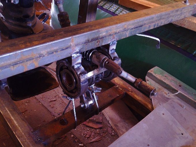

chipmunk , по поводу хотелок. Пацан сказал, пацан сделал.
Черновой вариант. Поднимает без особых усилий Мерка водомута, но поставлю дополнительный блочёк . Для удобства, ну и разгрузить центр поперечены. :crazy:
Рафаэлыч, вес в районе 1.5 Кг. Всё, как всегда надо быстрее. При старании можно облегчить. Но это на потом. :crazy:
