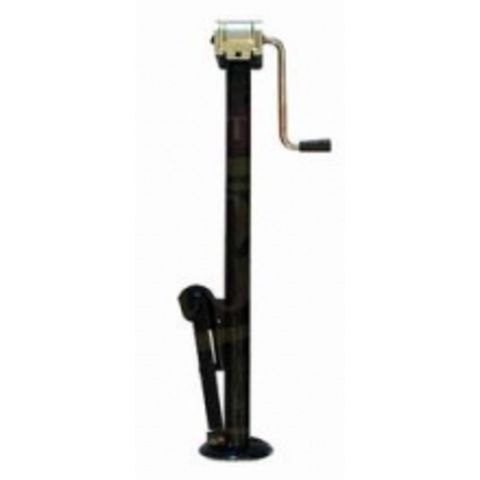

помнишь москвичёвский-волговский домкрат :?

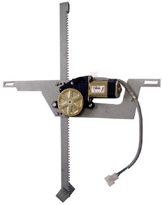

вот подумал, что если правильно подпружинить, то и стеклоподъёмник справиться.
вниз - помогает вес мотора
вверх - пружина
:crazy:

chipmunk сказал(а):
вниз - помогает вес мотора,вверх - пружина
