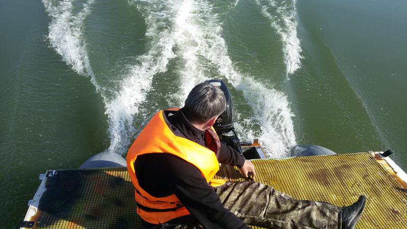

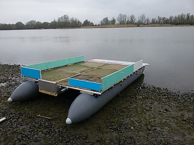

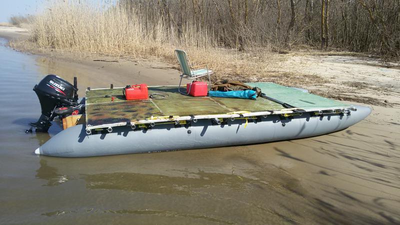

Добрый день.
Мне зовут Игорь. Если не трудно будет хотел бы получить консультацию от гуру данной ветки.
У меня в наличии катамаран Мастеркат 530 длина 5300 баллоны 500. В собранном состояние палуба 4000*2500. меж баллонное расстояние 1250 мм, на кате в прошлом году использовал сузу 5 лс с двумя человеками + скраб не дольшой максимум выдал 20км/с, но с водохранилище когда подымается ветер больше 7 м/с и волна переваливает 50-60 см на данном моторе тикать тяжеловато, поэтому был сделан подарок в виде сузы 9,9 bs(20лс). но вес мотора тяжелее почти на 18 кг.поставив на родной транец от 5лс нога ушла сразу на 10-12 см в низ.Не беда транец переделал( сделан ещё один) с минимальным вылетом от палубы на родном вылет был 370 мм на новом 70 мм.Установил как положено, примерно заглублена на 1 см в спокойном состояние, на ход волна сразу покрывает подхвата вроде нет.На танец установлена отбойная доска для меж-балонной волны, под острым углом, чтобы транец плугом не работал. На первом испытание и обкатке мотора на 1/4 газа скорость показало 15-16 км/ч. Меж балонная волна конечно не очень мне нравится.Отсюда закрался у меня вопрос:
Если я поставлю 3 баллон. что я потеряю что приобрету, как будет себя вести волна. Я понимаю что при добавления 3 баллона увеличится грузоподъемность, что станнит со скоротью потеряю или приобрету. Вот некоторые мои фотки.

Усы73 , я вот на трёх баллонах не ходил. :( Но судя по некоторым сообщениям эффект от третьего баллона получается при сведении баллонов в одно целое. То есть без промежутка, а так может произойти сильный замыв баллонов. :pardon:

Пока ничего не ставь.... после обкатки мотора и испытаниях на 3/4 газа примешь решение... На скорости замыв почти уйдет сам ;)

При определённой загрузке и развесовке. И ещё влияет покрытие баллонов. У меня дублированы плёнкой, волну не на много удалось поднять только сужением в корме, а если в корме развести то должна ещё меньше стать. Но не известно, как повлияет на скорость. Надо пробовать. Рафаэлыч прав, не торопись. :spokuha

Замыв баллонов это не очень хорошо :? , это потеря в скорости. :sorry: Но на ходу обратил внимание что мотор так и просить " поставь гидро крыло". А по поводу ширины волно-отдойной доски транса есть мысли. на каком то форуме видел фото, доска по ширине чуток шире винта. У меня фанера на новом варианте транса 570 мм или её в обще сделать на всю ширину меж-баллонного пространства на 1250 мм.
:good: :good: про 3 баллон это мысли в слух. думаю на перёд, еще часик - два и можно на 3/4 газа добавить. Пока только 2,7 часа пробег. :)

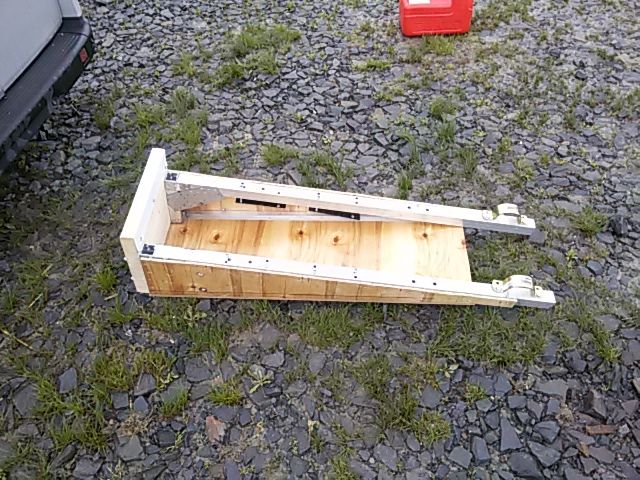

У меня пластина по всей ширине... Но планирую сделать узкую и из ткани ПВХ "ловитель" замыва

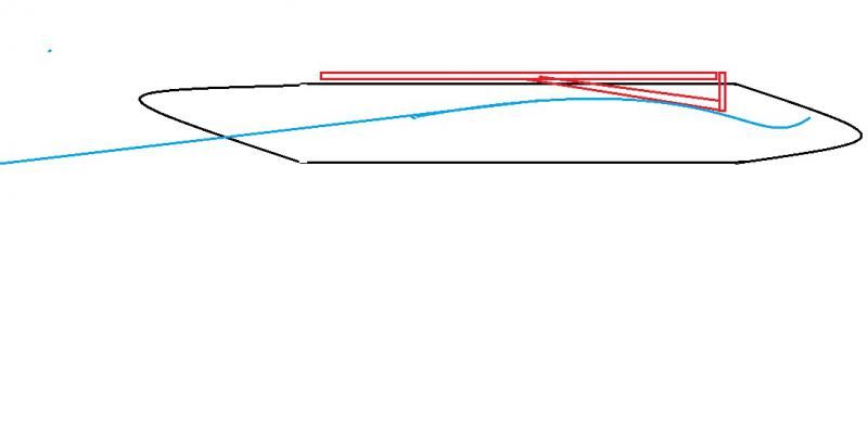

Мембрана наклонная. Приклеенная одной стороной прямо к днищу баллона в 250 мм от осевой по низу, а вторая сторона вставлена в лик-паз на пластине

У меня пластина качается!!!! в пределах около 150мм

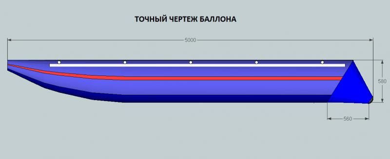

надумал вот чего:
5500 х 600 два балона
15 ямаха ( если с трассы не привезут) то Mikatsu M18FHS
рама 4 вдоль и 5 поперёк
подпружиненный подвес с пластиной "утюгом"
в последствии склеить третий баллон для сплава "в грузу" под мотором
в ходе размышлений " О балонах" возник вопрос к старожилам:
- может пробовали баллон на стрингерах растягивать по ширине?
интересно как это отразится на ходовых хар-ках в купе с "игрой" давлением

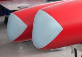

А шоб нэ як у сих !

:hahaha: Ладно, потом присобачишь ещё с пол метра. А фото или рисунок баллонов есть?

почемуто концы эти понравились,
а форму балонов Рафаэлич ( рукастый скетчупист) нарисовал

chipmunk , ну надо бы проверить, как есть. А хвост прилепить можно и потом. Будет с чем сравнить. Тем более с этими хвостами до сих пор не понятки. Я свои баллоны прошивал убирая сильную подкаяченность. Шла плавно в районе метра с подъёмом в корме сантиметров 8. Проверю результат, если устроит буду бронировать.

как склею так и будет.
у меня есть плёнка пвх, на той неделе буду клеить действующую модель 1650 х 180
