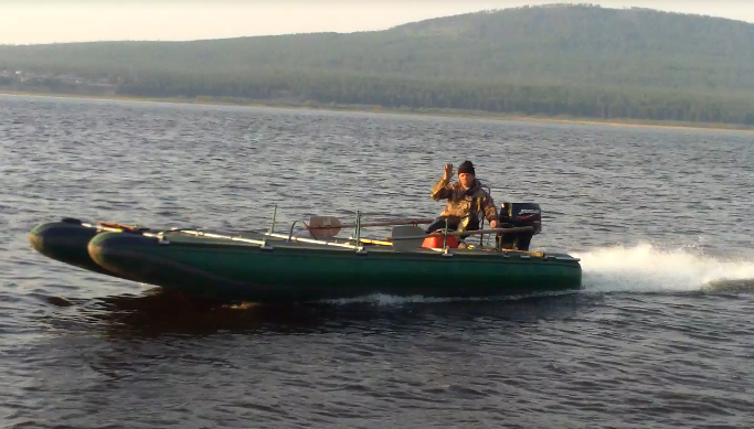

Был на реке. Проводил испытания базхвостых баллонов. Навигатор прыгал, как сумасшедший. Или волны или место или не знаю, что. Показывал 20-45. Но визуально шёл лучше, чем до того, как убрал подкаяченность. Ходил пустой. После передоделок попробую с грузам. Возьму два навигатора и сменю место. :crazy: Потом кусочек видео, как всегда забыли по снимать, да и без брони к берегу на Ангаре подходить очково. :pardon:

Катамаразматик сказал(а):
Проводил испытания базхвостых баллонов. После передоделок попробую с грузам. :pardon:
Я так понял, что ты обрезал конуса кормы?
Следовало ожидать,- безхвостые очень вредят стабильности скорости.В таком случае, каждый раз необходимо более тщательно искать место мотору с учетом средней загрузки. Но это пердоделка- шаг назад ;) Я так думаю. :pardon:

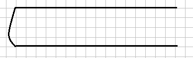

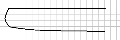

У меня конусов не было. Было так.
Сделал так.

Корда
23.11.2012
988
Красноярский край
катамараны струйки
Приветы, Ветерки, Лонг Тайлы
Сделал лучше. Но не до конца. Когда я мудылировал с охвостьями баллонов, то пришел к выводам, которые позволили стабильно ставить мотор в одну и ту же позицию, невзирая на ряд, дестабилизирующих присасывание кормы, факторов.
Чем длиннее конусы, тем меньше срывов по мелям, но меньше скорость.
Безконусные позволяют мотор ставить почти на конец баллона, но требуют ювелирного вождения- плавный разгон и постоянная забота не сорвать поток с винта. Для просторов и глубин хорошо, но не для мелей.

Михалыч, у меня водомут. И талрепом изменяется вектор тяги вплоть до миллиметра, высота тоже. Баллоны не доделаны. Но разница на пустом чувствуется. Надо доделывать и пробовать под грузом. Ты наверное видео посмотреть не сможешь. Тебе фото. Скажи своё веское слово.

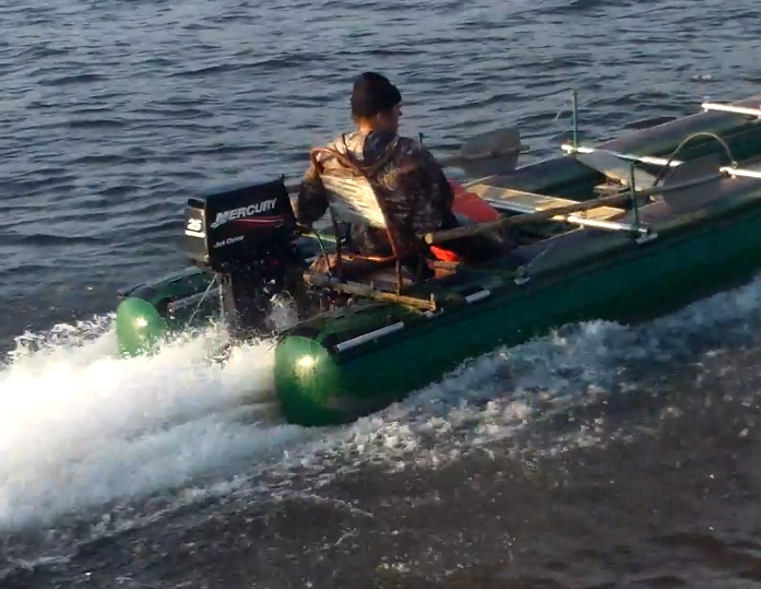

:( Как то надсадно работает мотор... Вот в чем недостаток водометов - полный газ нужен...

Re:
Заборник высоко поднят. Сантиметров 20. После работы катал. Время совсем не было. Даже трахометр не цеплял. :( Проверял транец по Твоей схеме. Струя идёт по оси качающейся пластины. А снизу клин пером защищающим водозаборник. Прилетел, собрал, тупо прокатился и домой.

Re:
Я такого пузыристого выхлопа за катом не встречал !
Корма сильно просажена даже у не загруженного ката.
Водомет жует аэрированную воду и толкается в пену.
Веское слово я отправил в личку. :crazy:

Ильдус
16.08.2014
1 160
Красноярск
Ильдус
Джонбот, Катамаран с мотором, кеяк из пенопласта
Сузуки 15, Чих-Пых "чемпион 200", весла байдарочные
Михалыч! энто весенняя вода такая пенная-пьяная... вот и аэрируется :crazy:

Re: Re:
Я сам обратил внимание, но ещё не разобрался. Клин-плита перед водомётом та же самая, что и осенью. Отшлифован винт, проточена решётка и снят колпак задней скорости. :unknown:

Re: Re:
Спасибо Михалыч. Будем устранять. :yes:
