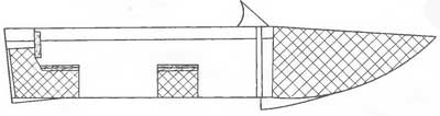

Фоток навалом было. Мой конус был изначально рассчитан для этой функции. Сначала я делал 3 , позже 5 градусов. Это помогло мне избавиться от нудного выхода на поверхность воды и как вы придумали термин -псевдоглиссировать на скорости от 17 до 32 км.. А диаметр тела баллона в носу на полутарах метров имеет расширение до 76 см. Вот так и псевдоглиссирую. Изначально приспущиванием давления изменяю характеристики движения.
Ну это как " Кол, на колу мочало,- начинай сначала". Все описывал. Но до сих пор не услышано многое.
Дерзайте. А я езжу типа- по стариковски.Как ответил один певец на вопрос, почему вы не пишите новых песен? Да потому что пока :good: старые очень хороши. Так и мои катамараны. :unknown:
