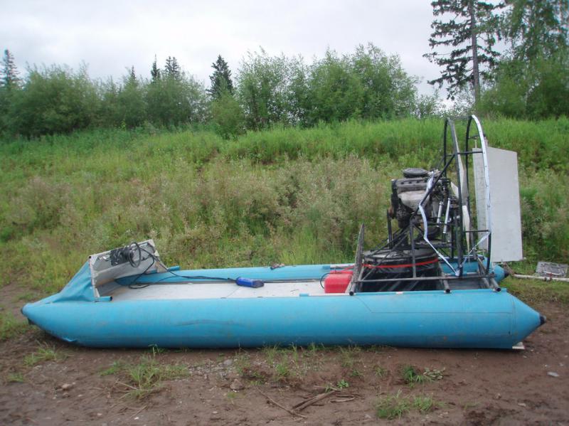

Это Паши Поддуева и Ромы grn (простите фамилию запамятовал)
Про су и пр не буду щаз.
Схема соединения баллонов и днища, как в "запкатах".
Читал, спрашивал, вначале сам так хотел.
Как начинающий, воопще не имею правов комментировать труд многоуважаемых коллег.
К примеру, мне до них, как вазу до тойоты. :)
Но, все таки имею, одну, маааленькую имху: баллоны в такой схеме не приспутишь, иначе пропадет жесткое соединение полов с баллонами, так как они держаться за счет накачки баллонов, а, этой накачкой, все распирается и зажимается. А, полусдутые гондолы, как раз по камням и нужны.
