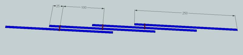

такую чехую можно даже из фанерных обрезков сделать... например 200 на 250 мм два ряда отверстий с отступом по длинной стороне 25 мм и строго посредине... третий от кормы лист будет закрывать шов первого и второго листа... самое главное продольная гибкость остается...

конечно я тут с фанерой не про шитье машинкой, а капроновым шнуром на 6мм в отверстия на 8мм и четным количеством в ряду... (например 6 дырок) тогда крепление к баллонам тоже уйдет спрятанным краем чешуи...

Самую переднюю (ДВОЙНУЮ чешуинку) из ПВХ ткани можно приклеить прямо к баллону например в 1,5 или в 2-х метрах от кормы... думаю на всю длину чешуя - излишество...
