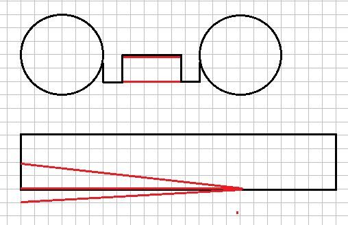

Ну, во первых. Совсем бредовых идей не бывает. Летать по небу, тоже когда то было бредом. :D
Главное понять принцип движения по мелям. Не брать лишнюю воду. Струйка между баллонами, это почти Фрегат. Я повторяю. Только изменяемая геометрия тоннеля. Хотя это и сложно. Рафаэтыч наталкивал на такую идею. Только он хочет собрать всю воду, а если подвижную пластину отпустить ниже ватерлинии. То можно от этой воды избавиться. :crazy: Струйки разгоняют только с обрубленной кормой. А везёт она много, из за большой длины, позволяющей уменьшить осадку. Само название. Струйка, струится ;) .
Катамаразматик
05.01.2015
1 449
Красноярский край
Саша
Красным отмечено положение подвижной пластины. Это просто сырая идея. Но думаю перспективная. Я сейчас пока водомутом занимаюсь. :unknown:
  • 35,1 КБ Просмотры: 874

Принцип движения по мелям, понятен, не только для меня:
-винт не цепляет землю
-винт работает в воде
Все остальные ухищрения должны обеспечивать эти два условия.
Алдан14
08.02.2015
316
Алдан
джонбот-ящик
Машенька 9.9
Такую подвижную пластину, я еще на мотолодке озвучил, в теме Сергея Зайца.
Мыслю забросил под верстак.
Рафалыч, что то подобное, но по своему воплотил.
У него все равно по другому.
Делал я тоннель, но мелкий.
Испытал-испробовал.
Резюме, пока такое:
- тоннель надо найти, путем граблей, один и единственный.
- мотор имеет два положения: нижнее - старт с места в заглубленном положении, и верхнее после подъема воды в тоннель.
Ваше решение опускать и поднимать днище несомненно замечательное и возможно пригодиться.
