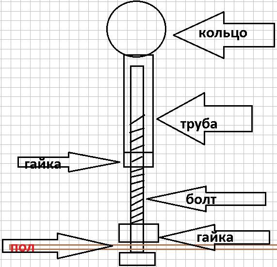

Алдан14 сказал(а):
У Вас к поперечным трубам закреплены вертикальные детали.
Эти вертикальные "стойки" внизу, у "полов" имеют резьбу.
Этой резьбой высота и регулируется?
Каков "разбег", "диапазон", от и до?
Разбег примерно 20-25 см На практике хватает 10, даже меньше.

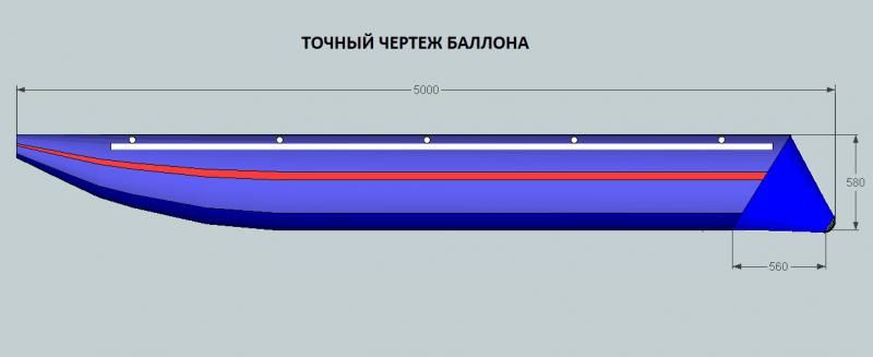

Построил точный чертеж своих баллонов...
Вид сбоку
конус опущен от образующей вниз около 40 - 50 мм
