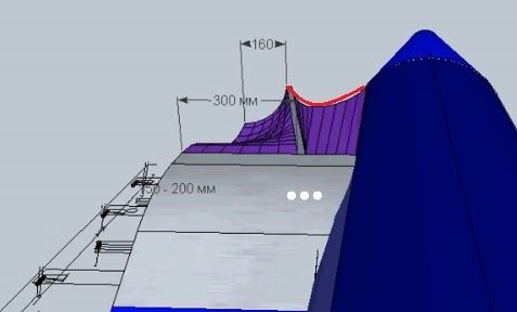

Добавил видео тоннеля для катамарана
http://my.mail.ru/mail/ukkr/video/_myvideo/12.html
Для замывной воды и "улавливания" вспененной воды у баллонов "крылышки" отсекающие этот поток вертикально вниз по радиусу образующей. Носок тоннеля - дюраль. все собирается на раме из квадратной легкой трубы и заполняется где нужно толстым пеноплексом. А потом придавайте "лубую" фантазийную форму тоннелю... и меняйте скоко хотите - пока не получите ВАШ вариант... А уж потом можно и обклеить сам тоннель....

То, чего выделено красным, есть не отсекатель, тормозоприлепатель. :(

А вот уж не тормоз!... а приподниматель кормы... Вот когда лишняя взмиксеренная вода попадет в зону тоннеля - буде намного хужее
Приподнимателем эта штука станет, когда вход будет шире, чем выход. :D
