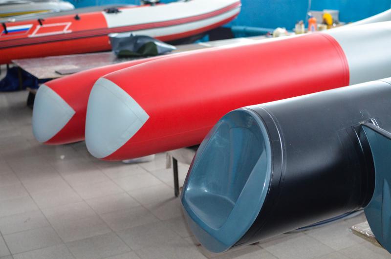

Выше писал, про окончания баллонов в форме чечевицы. Вот на Русфишинге стырил.
Красные с белым баллоны, окончания в форме чечевицы, а у остальных пластиковые законцовки.
