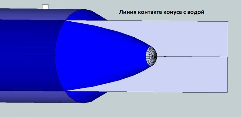

Вот так вода обтекает опущенный конус, в отличии от моего старого - обрубленного с радиусом около 80 - 100 мм (завихеривалось за кормой - мама не горюй...)

Жесткий эллипс вклеенный в окончания баллона тоже "однорежимный вариант" - будет работать только на скорости настоящего глиссирования... На малой скорости он будет тянуть воду.
Вода начнёт отлетать уже при скорости 24-25 км.

Все эти конуса, хвосты эфективны на скоростях до 18-20 км. (первая космическая :) ). Вот они и помогают её преодолеть, а потом мешают. При повышении мощности двигателя хвост в принципе не нужен, разве, что это анти кобра. Но я не представляю шести метровый кат в кобре.

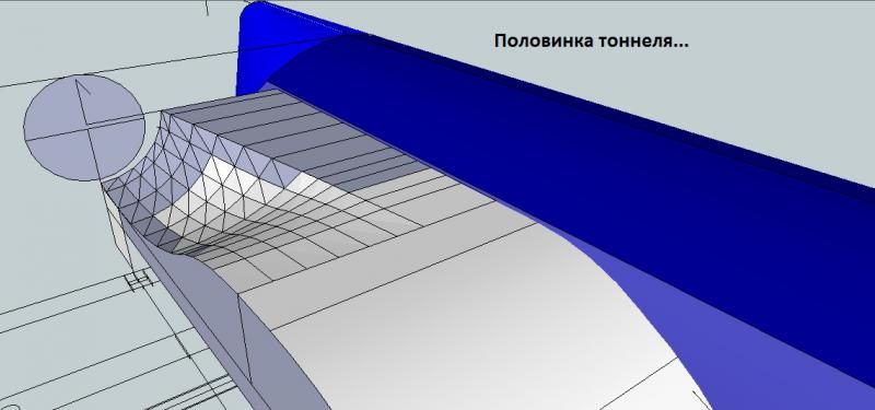

Я тут подумал... а почему бы Вам не сделать тоннель из пенопласта.... форму можно сваять любую... представьте тоннель, который спереди широкий и забирает часть замывной воды постепенно повышаясь и сужаясь.... однако модель нужно резать.... 1 : 4 :crazy:
Катамаразматик
05.01.2015
1 449
Красноярский край
Саша
Ильдус сказал(а):
Я тут подумал... а почему бы Вам не сделать тоннель из пенопласта.... форму можно сваять любую... представьте тоннель, который спереди широкий и забирает часть замывной воды постепенно повышаясь и сужаясь.... [/attachment]
Для эффективной работы тоннеля нуна, четобы передняя его часть была в контакте с водой. А там неизбежны удары. Вот я и спрашивал Вас, чего будет ежели по Раяку камушком тюкнуть. :hahaha:

низ тоннеля на 100 мм выше низа баллонов и его носовую часть -лыжу да хоть титаном заармируйте! а вот сам тоннель уже из пенопласта.
Катамаразматик
05.01.2015
1 449
Красноярский край
Саша
Ну енто уже , что то. Хотя.......
