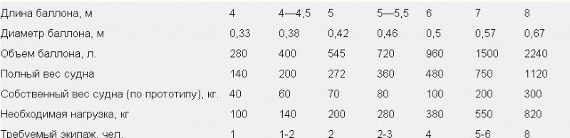

Сага о баллонах
Форма баллонов многокорпусных судов определяет их грузоподъемность, ходкость и мореходность. Можно дать следующие рекомендации.
Надувные баллоны, если внутрь их не вставлены жесткие элементы-оформители, имеют в поперечном сечении круглую форму. Гидродинамический расчет сопротивления таких баллонов с учетом сопротивления трения и волнового сопротивления показывает, что оно минимально, когда баллон имеет большое удлинение (от 10 до 15) и сидит в воде на миделе не менее чем на половину своего диаметра. Соответственно, баллоны получаются тонкими малого диаметра.
Резерв плавучести должен быть сосредоточен в оконечностях; применение баллонов в виде толстого веретена с острыми законцовками сомнительно.
Чтобы обтекание баллона было плавным и безотрывным, линия киля, начиная от миделя, должна плавно выводиться из воды. Задняя оконечность баллона должна иметь прямо срезанный транец. Длинные задние свесы или заострения смысла не имеют.
Передняя оконечность баллона может быть выполнена по разному. В частности, баллон может иметь длинный передний свес, приподнимающий его нос над волной. При этом, однако, укорачивается длина судна по ватерлинии, а, как известно, длина – бежит. Кроме того, баллон с передним свесом сильно расплескивает воду и создает сильное брызгообразование. Другой вариант – баллон с жестким форштевнем-волнорезом; чтобы получить такую форму носа используют жесткие элементы-оформители, вкладываемые в баллон или накладываемые на него.
В продольном направлении баллону придается погибь, позволяющая плавно вывести из воды не только его транец, но и форштевень; это необходимо, поскольку баллон бревном – без погиби существенно ухудшает поворотливость судна и затрудняет поворот оверштаг.
Пока не ясно, каким – большим или малым должно быть оптимальное давление в баллоне. Баллон не должен болтаться на волне, но использование высокого давления требует более прочных и тяжелых материалов оболочек баллонов. Возможно также, что баллоны высокого давления обладают большим сопротивлением.
Примем для оценок, что баллоны катамарана имеют удлинение 12 с коэффициентом полноты c P = 0,8, а объем каждого из них вдвое превышает водоизмещение судна. Тогда имеем:
http://parusa.narod.ru/bib/books/bayb/7.htm
