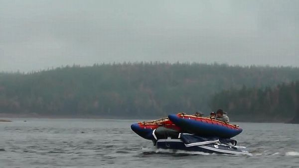

Ну ведь скорость-то будет 20 км/час всего. Крылья с высотой 15 мм. Реданы с треугольные с высотой полок 5 и 7 см. из прочного дерева или дюраля обклеенные прочной плёнкой, думаю, выдержат.
Ну, если нет, в месте крепления ещё добавить по метру дюралевой трубы 40 мм диаметром, вставленные в карманы такие же, как на раме палубы. Ну ведь эти игрушки, как бы смешны они не были, ходят и ничего у них не ломается.
И повторю, что крылья для такой скорости с хордой в полметра. Нагрузка и вес распределятся же.
Установленные прямо под поплавки практически без зазора или с зазором см 3-5 они осадку не увеличат намного. Поднимать корпуса полностью из воды нет задачи же.
