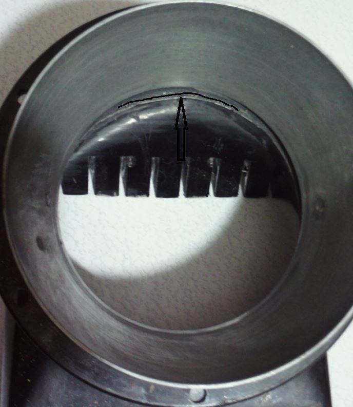

Виталий. Лучше скажи стоит ли сточить вот этот выступ. Я думаю он лишний. :(

Саша да я же тебе говорил.это обязательно нужно сделать и отполировать.Убери ещё крылышки и замерь скорость и расход бензина.Когда увидишь результат.тогда колдуй с инцепторм,для того чтобы создать лучше поток струи к водозаборнику и не будет у тебя ни каких прохватов которые ты и не только пытаешься компенсировать крылышками.Неужели что то сделаешь за зиму.Ну не перестаёшь удивлять.Так глядишь и человеком станешь.

и сделай обтекаемыми концевики решетки (заостри), а на входе скругли... - решетка станет "удлинненной каплей" :crazy:

ага Рафаэлыч ,счас он нам всё зделает и статью ещё под нос сунет.Это же ведь наш Саня куда мы без него и он без нас.
Спасибо Рафаэлыч. Такое впечатление, что эти водомёты делают на уровне ширпотреба. Хотя Made In Japan. :hahaha:

Саша а что ты думал что там как в ракете всё.Это и есть ширпортреб.Самое главное попробуй найди где Американцы используют улитку.Не покупают они для себя улитки.А нам пойдёт.Вот когда доведу на Джонсона прямоток.вот тогда и поговорим.
