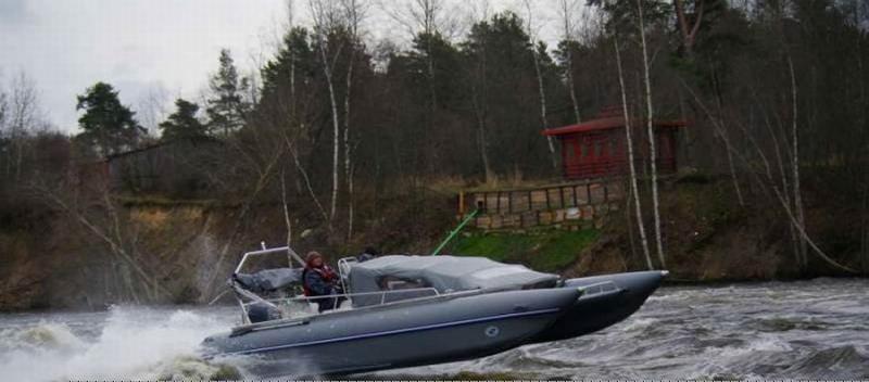

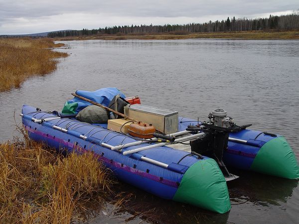

На кате длиной 4,6 м , диаметром баллонов 0,63 м. мотором 23 л/с с грузом 150 кг глиссировал со скоростью 42 км/час.
Мотор выл на полных оборотах. Кат весит 52 +150+105=307 кг. 307/23= 13,3 кило на одну лошадь. И вышел он туговато на глисс.
На простой казанке думаю шел бы до 50 км.
Вот он, красавец :roll:

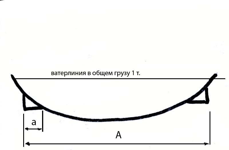

Классные рисунки ты делаешь! Я что-то так и не соберусь освоить рисование. Я только фото и видео-монтажные в работе использую. Остальное - куриной лапой :)
Всё же мне пока кажется, что начну с реданов, как на рисунке и корму на поплавках срежу под углом и моторы перевешу вплотную к днищу. Потом смотреть буду. Очень привлекательно крылья. На них даже такие бегают:
Мотор выл на полных оборотах. Кат весит 52 +150+105=307 кг. 307/23= 13,3 кило на одну лошадь. И вышел он туговато.
Воот.
Так корпуса у Вас были круглые, и при таком диаметре поплавков погружены были. И всё же удалось. Так если на моих почти вдвое больше поплавках и с реданами - тоже должно получаться. В этой статье http://lib.sportedu.ru/Mirrors/Www.kate ... 75_04.html тоже ведь результат похожий. Если даже приближённо, хоть вполовину удастся, будет классно. У них там дно широкое за счёт поплавков дополнительных (прототип - банан для покатушек) Реданы, думаю могут сделать тоже самое. Я нарисовал в натуральный размер профиль поплавка, посчитал по формуле глубину погружения при общем в=измещении 1 т. получилось погружение примерно 18 см. реданы на 5 см ниже ватерлинии приклеить планирую. Или надо выше, кто как думает?
Юрий, а не прикидывал две пары реданов... (например на ширине 300 мм и вторые на 500 мм) они будут работать последавательно... и смоченная поверхность уменьшится...

Реданы буду делать определённо. Место подвески и с учётом геометрии (сплющивания) буду прикидывать прямо на воде. Загружу его до расчётного веса. Приглашу капитанов мужиков на палубу и замерю и ватерлинию и сплющивание. Хотя у меня этот эффект проявляется наверное меньше намного. У меня давление (как выяснили уже) в разы больше Вашего.
Кстати в порядке обмена опытом: я поплавки качаю компрессором диафрагменным до давления 200 мбар и меряю его датчиком от манометра медицинского советского ещё. Шкала как раз такая, как мне надо. Сам придумал ))) Компрессор включаю прямо на ходу ката. Он автоматически останавливается на заранее установленном давлении ну там +- десяток мбар.
Реданы сделаю в самом низу площадки. Чтобы получить рисунок почти плоскости снизу баллона. Площадь наверное всё же побольше сделаю, чем Виктор посчитал. Наверное это расчёты для больших скоростей и лучшего соотношения мощность - вес.
Вот такой наверное план пока. Крылья буду держать в уме. Это конечно самое лучшее (по теории) решение. Может чего-нить придумается ещё, как их сделать проще, чтобы на коленке в сараюшке :)
